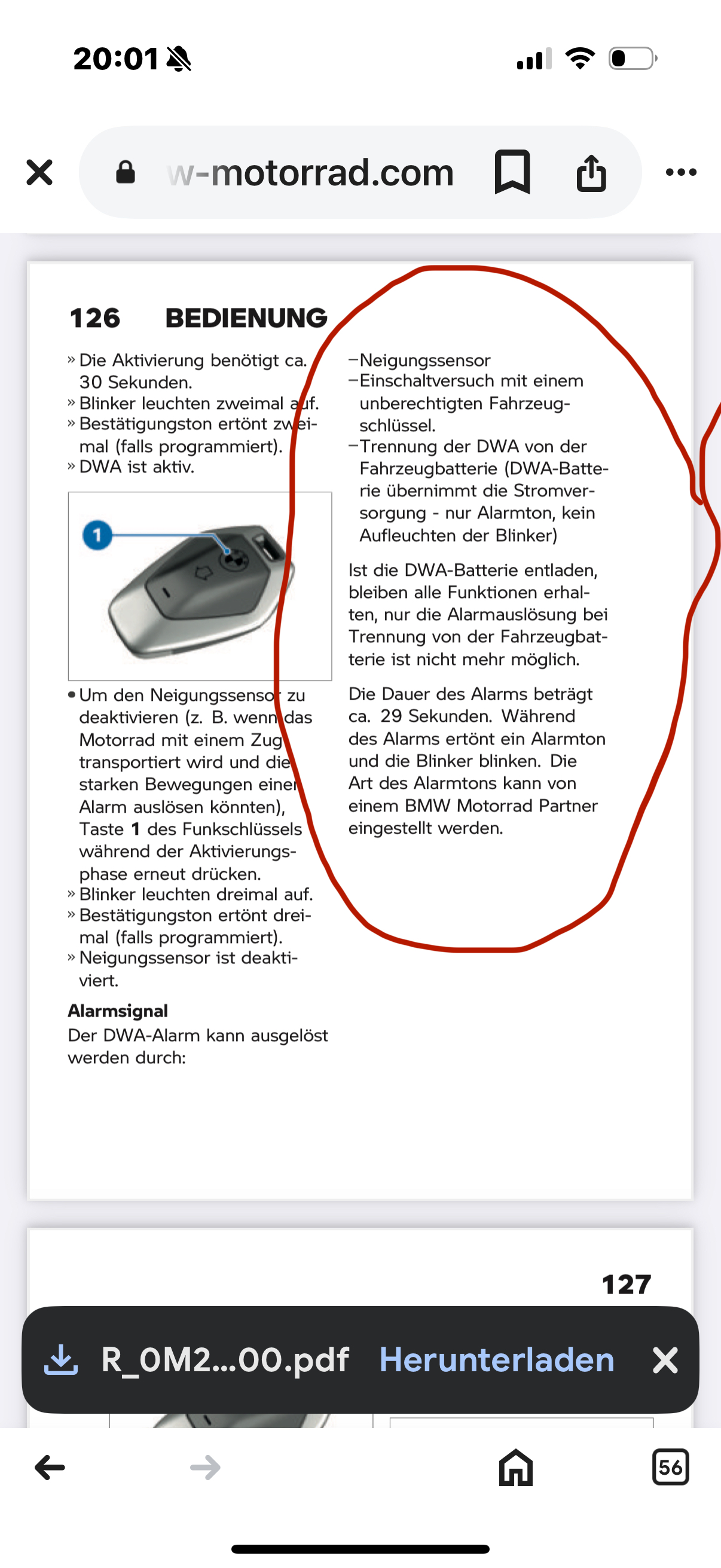

Ich bin das erste mal heute wieder mit der GS gefahren, jetzt habe ich die Fehlermeldung das die DWA-Batterie zu schwach ist.
Die normale Batterie hatte ich am Ladegerät und ist voll (die hatte ich auch abgeklemmt )
Hat wer einen Tipp oder wo ist denn die Batterie der DWA ?
Grüße aus dem Schwabenland
Fruenner
Fruenner
08.07.2024
191
Die GS hat die Batterie für das Fahrzeug und eine im Fahrzeug Schlüssel. Mehr gibt es nicht.
Andi#87
Andi#87
07.11.2010
21.031
42781
R 1250 GSA 2019
Wenn es dieselbe DWA wie bei anderen BMW Modellen ist, hat diese eine eigene Batterie, damit sie auch noch funktioniert, wenn die Fahrzeugbatterie abgeklemmt wird oder leer ist
Batterie ist in der DWA verbaut. Welcher Typ....HIV 🤷‍♂️
Wolfg
Wolfg
16.10.2018
621
Das habe ich auch nicht gewusst!
Insofern wäre meine Frage, wie diese Batterie gespeist wird. Doch vermutlich über die normale Fahrzeugbatterie, oder?
Wie sieht es denn dann aus, wenn die Fahrzeugbatterie entladen ist?
