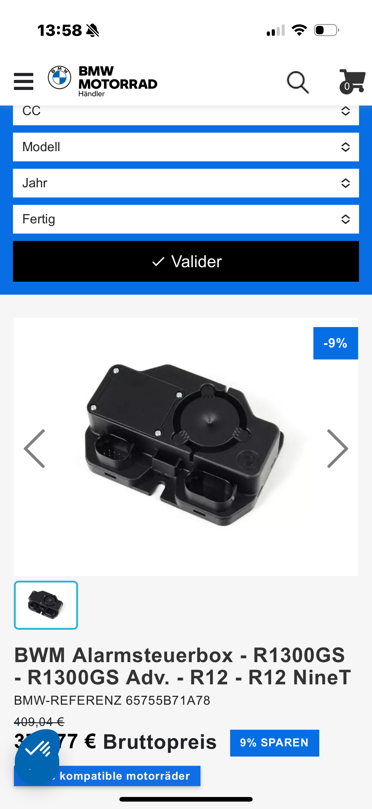

Kurze Info zur DWA Batterie, die bei mir nach dem Abklemmen der Motorradbatterie über den Winter defekt war.
Da muss das ganze Steuergerät der DWA getauscht werden, da sind auch die Batterien drin, die können nicht mehr separat wie beim Vorgängermodell getauscht werden.
Die kosten übernimmt BMW bei mir.
Ist sich da dein Händler sicher ?? Es kann ja nicht sein, dass wenn diese Batterie leer ist man ein neues Steuergerät braucht.
Ich würde da mal die 4 silbernen Schrauben lösen und sehen was drunter ist.

Da gibt es keine Schrauben mehr. Bei der alten DWA ging das noch.
