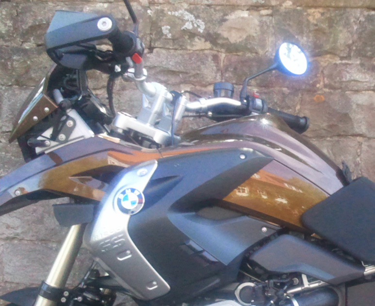

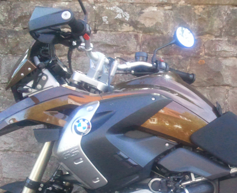

bei extremen Affenarmen den Soziasitz nutzen :yeahh:
ne ... ich hab die Böcke nach vorn gedreht und noch 28 mm erhöht ... dann wars ideal für mich (1,80 m mit 1,95 m Spannweite)
