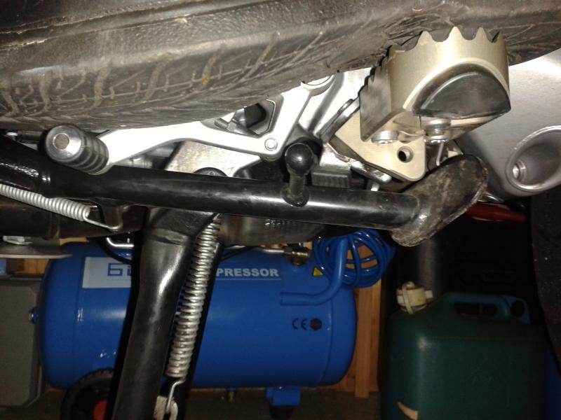

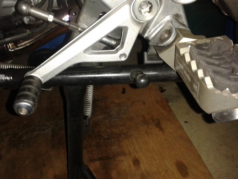

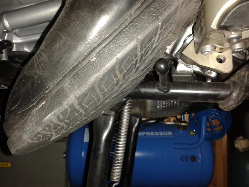

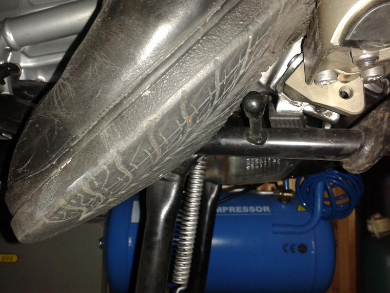

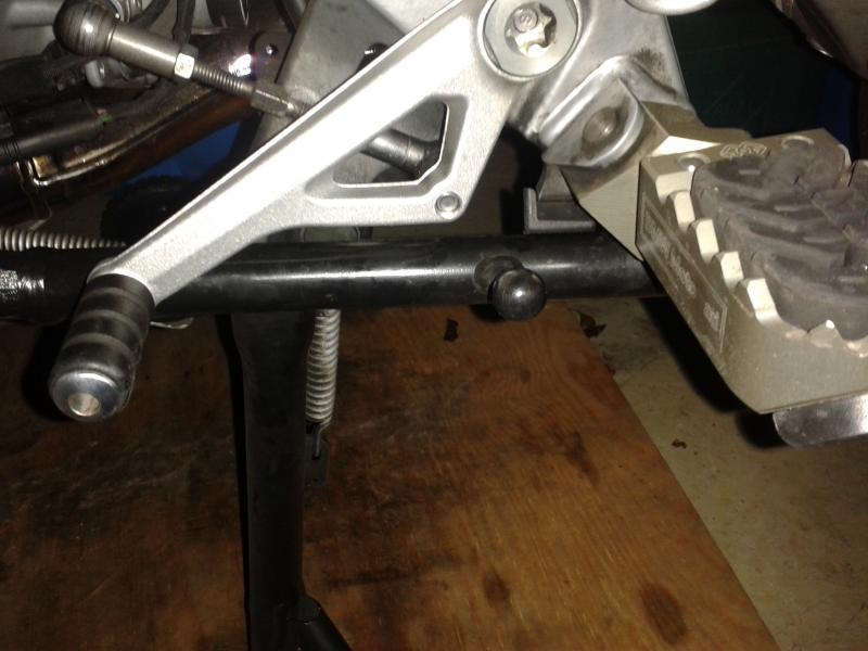

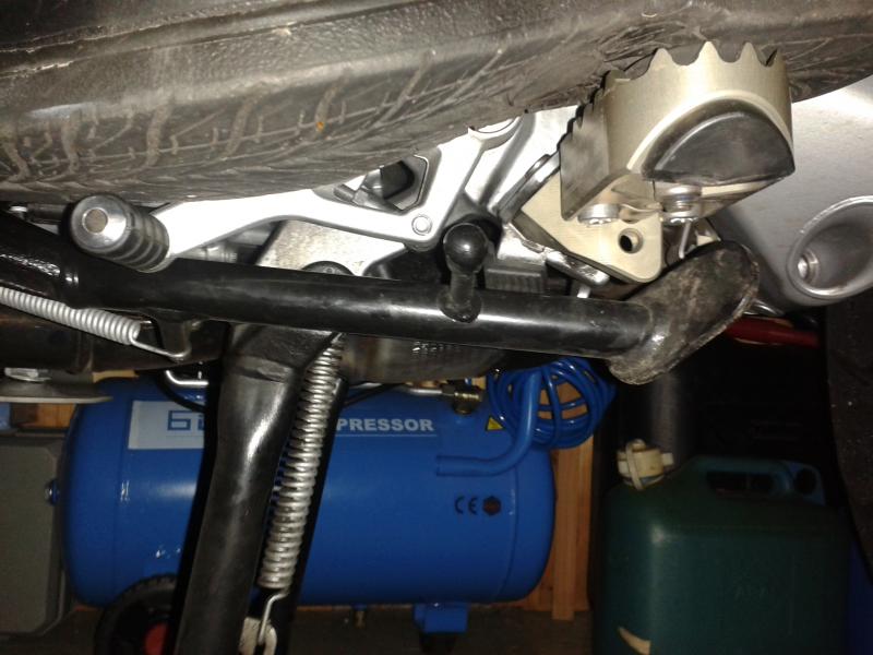

Hallo Jürgen,
habe Schuhgröße 45 , die verstellbaren Edelstahfußrasten von BMW...und keine Probleme.
Habe dir mal drei Photos gemacht. Der Schalthebel ist jeweils in unterster Stellung und ich habe meinen Fuß so weit es ging nach unten gerichtet um das Hochschalten zu simulieren...schau selber...
Wenn die Fußraste in die tiefste Stellung heruntergestellt würde ...dann würde ich knapp auf dem Nippel aufliegen beim Hochschalten.

Habe den Nippel mit dem Dremel entfernt........wesentlich angenehmer......für mich.
Da ich die Seitenständerverbreiterung von TT montiert habe , war der knubbel sowieso überflüssig.

Der Nibble ist sehr unterschiedlich angeschweißt und stört manchmal wirklich. Der Gummihammertip funzt auf jeden Fall... ;)
