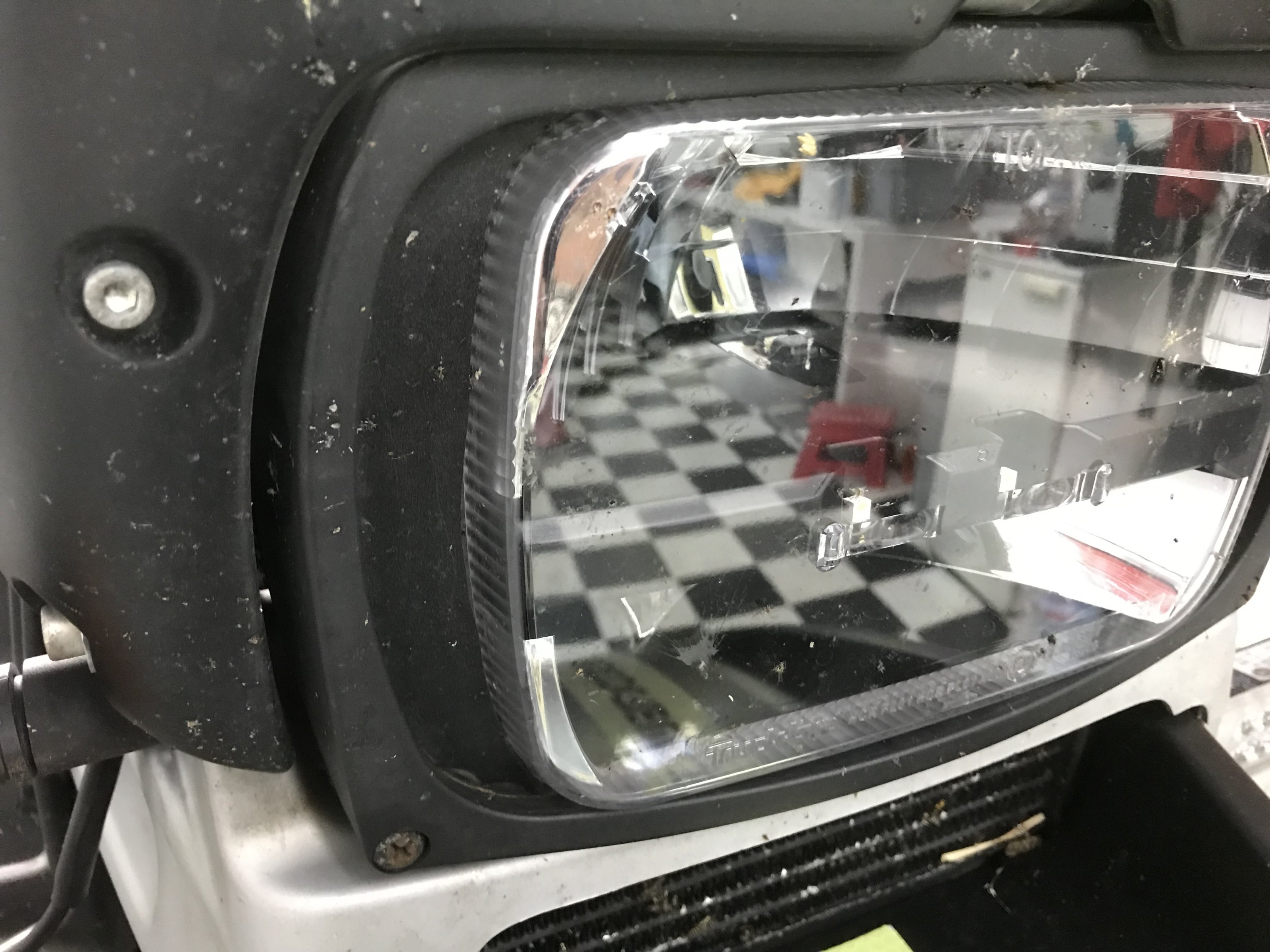

Einen Trucklite für 90 EUR? Von welchem LKW ist der denn gefallen? Erinnern kann ich mich an 170 EUR. Inzwischen scheint der Hersteller bemerkt zu haben, dass man das Doppelte verlangen kann oder er fertigt die Reflektoren aus massivem Platin.
Die Doppelscheinwerfer von TT waren zuerst aus Kunststoff. Mit zwei gängigen Lampen drin schmolzen sie dahin, folglich kamen nur 2 stck 35 W Funzeln rein. 2x35 ergibt ja 70. Für den Verbrauch ist das korrekt, für die Lichtausbeute leider nicht.
Dann waren die Reflektoren aus Metall aber der ganze Kram war einfach billig gefertigt und taugte nur für die Eisdielenposer die nicht bei Nacht fahren.
Das Licht aus dem serienmässigen Scheinwerfer ist bescheiden, das aus dem Doppelscheinwerfer beschi..en.

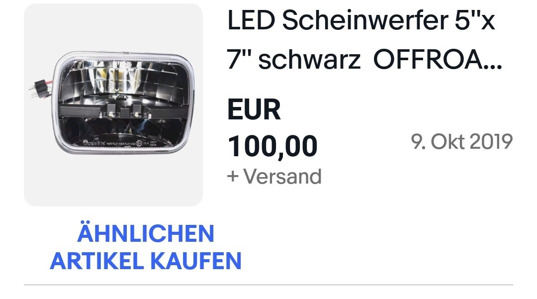

Ja, ich habe damals auch knapp 100€ bezahlt. Soweit ich das mitbekommen habe, gab es da eine größere Position, die abverkauft wurde. Daher die damals günstigen Preise. Es gab dann auch noch eine gesteigerte Nachfrage da unsere Kollegen von der K-Fraktion diesen Scheinwerfer auch sehr gerne zum Nachrüsten verwendet haben. Und jetzt werden dafür im Verhältnis astronomische Preise verlangt .... :(.
hoechst
hoechst
26.03.2009
2.199
CH Gossau SG
R1200GS, K1100LT
Wir haben im FlyingBrick etwa 140 meiner Masken verkauft und genausoviele trucklite für um die 100-150€ im Markt gekauft. Die Besteller des letzten LOTS mussten auch deutlich tiefer in die Tasche greifen. Aber schlussendlich waren wir froh dass es ihn überhaupt noch gibt, und dass der Einbau und der tüv problemlos ohne Eintragung geht. Gilt für K und R11GS Modelle.
Ich bin aber der Meinung, es lohnt sich immer noch für den, der viel im Dunkeln fährt.

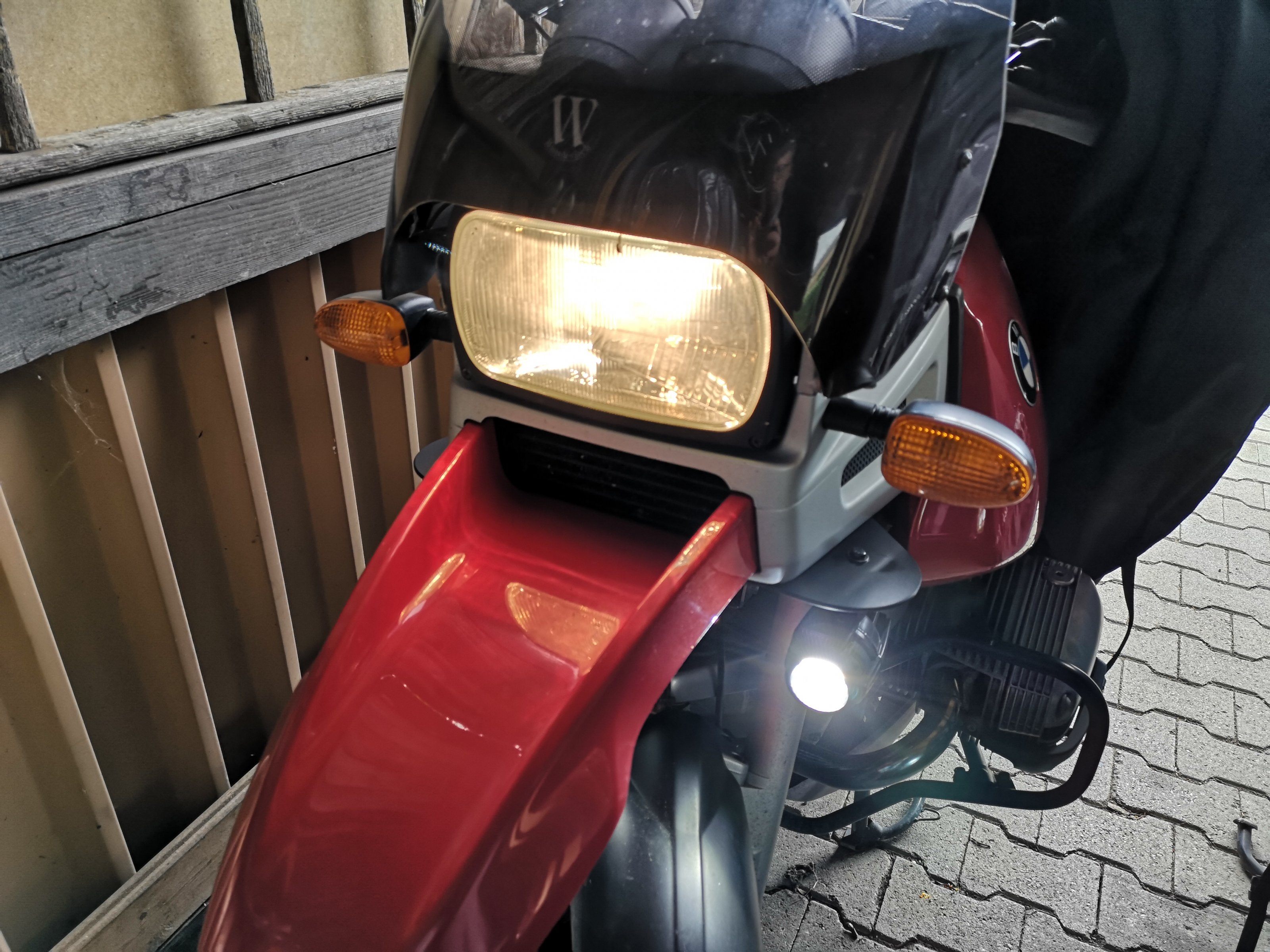

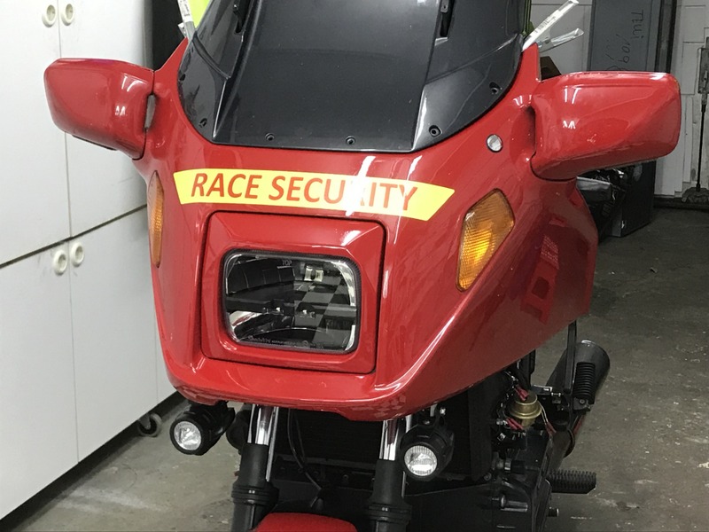

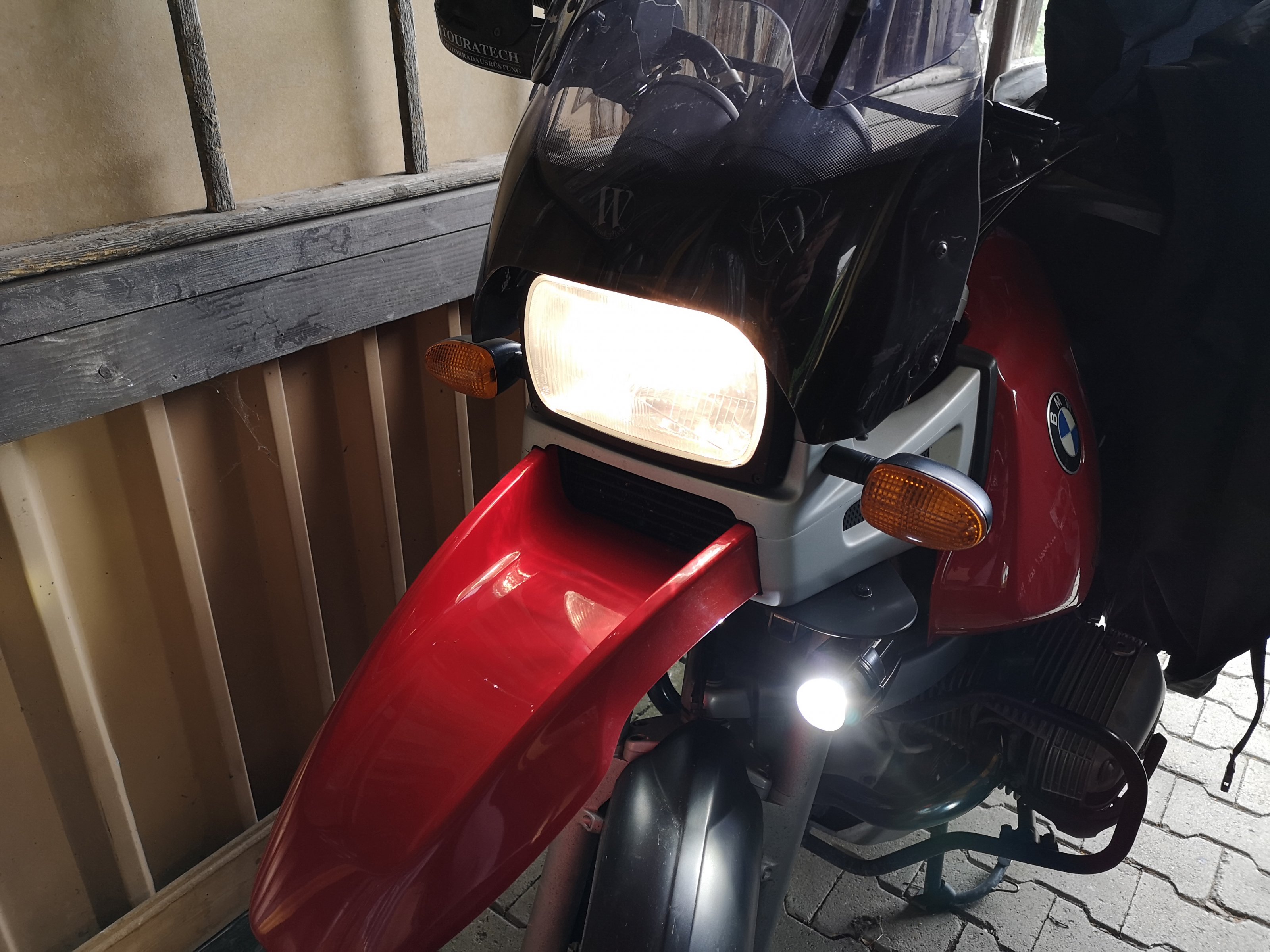

Ich habe vor einiger Zeit solche superhellen Birnen mal im Auto ausprobiert. War zwar heller aber gingen relativ schnell kaputt. Und dann wird es doppelt teuer :( ...
gekommen. Ich musste von diesen nie eine wechseln, die Abfotographierte ist die nie gebrauchte Urlaubsersatzleuchte. Auf die beworbene "10G Vibration resistent" Werbung gebe ich erstmal gar nichts, aber ich habe damit im Gegensatz zu früher wie gesagt noch keine defekte Birne gehabt.
Nach der Umrüstung auf den Trucklite habe ich mir Zusatzscheinwerfer dran gebaut, da die LED nicht wechselbar ist und ich im Ernstfall nicht die Fahrt (Urlaub usw.) abbrechen will. Aber scheinbar hält der Trucklite, ich habe bis jetzt noch nicht von Ausfällen gehört.
