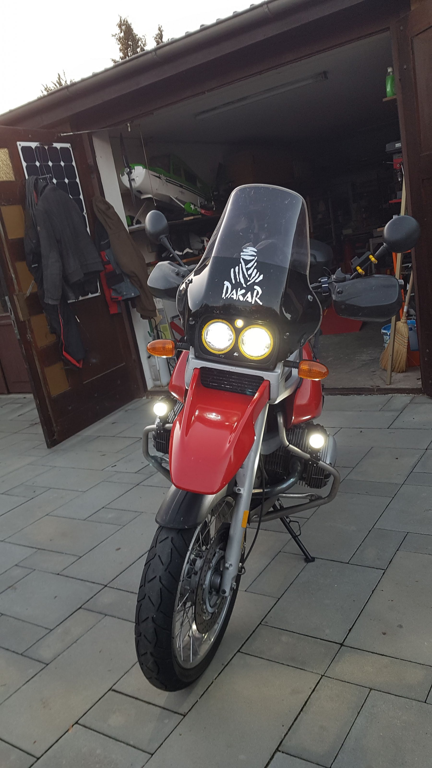

Ich habe auch den TT Doppelscheinwerfer verbaut.
Habe mir aus China H4 LED Lampen bestellt und eingebaut. (20,--€ )
Das Ergebnis ist wie "Tag und Nacht" :-)
Ist zwar etwas etwas fummelig einzustellen aber letztlich zählt das Ergebnis und das ist grandios.
Und ja.... China Billigkram ohne E-Zeichen. Ist mir aber egal solange ich damit gut sehen kann und gesehen werde.
Und nein.... der entgegenkommende Verkehr wird nicht geblendet.

Moin, die Doppelscheinwerfer hatte ich auch optimistisch eingebaut - und nach einer Fahrt durch den Wald gleich wieder rausgeworfen. Schlimmer geht kaum, trotz Top-Birne.
Interessant sind die neuen Philips Ultinon, die in H4 für diverse Autos zugelassen sind - habe ich da auch schon nachgerüstet und bin - gelinde gesagt - begeistert. Die Ausleuchtung ist super, Lichtfarbe genial und um Längen besser als alle SuperHalos. Da es auch hier keine automatische Höhenverstellung gibt, hätte ich keine Hemmung, die auch in meiner GS einzubauen - trotz fehlender Zulassung, die sicher auch nicht kommen wird. Ne normale Ersatzbirne würde im Falle einer Flagge der Rennleitung allerdings schon vor Ort einbauen....

Hatte die Nummer schon mal mit den H4-Shin-YOs versucht. Deren Reflektoren waren so schlecht gerechnet, dass ich schnellstmöglich (und reumütig) zum Busscheinwerfer zurückgekehrt bin.
Bist Du sicher, dass die Reflektoren jetzt was taugen?

Das würde ein Bild der Lichtverteilung im Dunkeln an einer Wand mit 15m Abstand sehr gut zeigen. :jubel:

Mache ich kommende Woche. Bin zur Zeit nicht an der Maschine. Von hella gibt es auch inzwischen ganz schöne Die haben auch immer ein Leuchdiagramm . Kosten einiges mehr.
Ich hatte damals nichts besseres gefunden, musste aber handeln da die Reflektoren vom Vorbesitzer weggeschmolzen waren.
