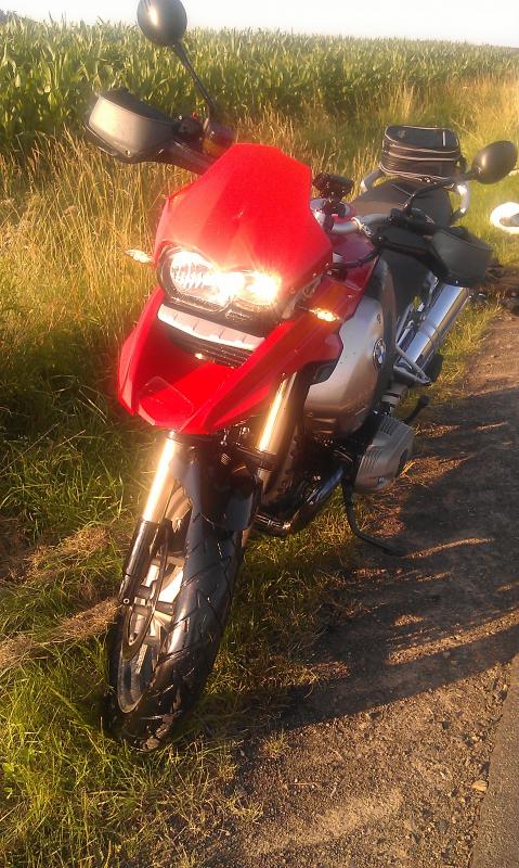

Als das Moped abgestellt wurde (ich war dabei als Mitfahrer) triefte das Öl nur so über die Federbeine/ Parallever , Bremssättel und Bremsscheiben, Alufelge, das Vorderrad stand in einer kleine Pfütze.
Das Moped sah aus als wenn einer mit nem Hochdruckreiniger anstatt Wasser Öl versprüht hat..ihr könnt euch garnicht vorstellen wie Fahrer und Moped ausgesehen haben..Öl über dem Helm, die Jacke, den ganzen Schnabel, Lenker, Windshield, Bordcomputer & Scheinwerfer,Tankseitenverkleidung, Zylinderköpfe, Auspuffkrümmer, Gesamter Motorblock...und das Hinterrad wurde dann beim zwangsmäßigen Durchfahren der eigenen Ölspur versaut. d.h. auch die Hinterradbremse war in Ihrer Leistung beinträchtigt..die Vorderradbremse natürlich komplett unwirksam..

noch ein bild
anbei das Bild der Q direkt nach dem ungewollten "ölwechsel"
Die schönen Lichteffekte wurden durch das Öl begünstigt ;)
