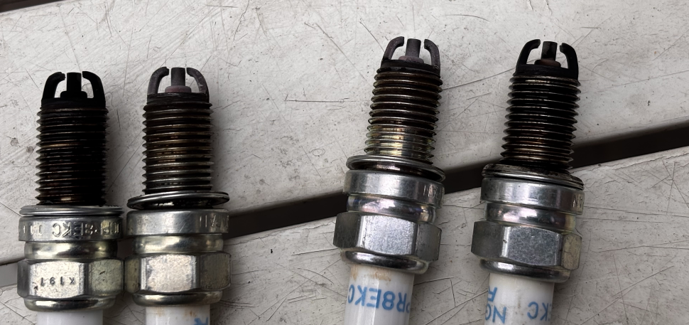

Danke mein Freund. Etwa 5kkm sind sie alt, der Abstand war etwas zu groß. BTW, ich hab nur das Bild von einer Kerze gepostet, hattest wohl schon 2....3 Feierabendbiere oder bist Hellseher ;) In der Tat ist es eine "obere" und die andere "obere" sieht genau so aus.
BTW, früher waren die Einstellungen bei "rehbraunen" Kerzen am besten, aber das war wohl so als Außenminister Genscher noch lebte...
Iridium Kerzen habe ich beim Amazon bestellt, NGK.
Ergebensten Dank nochmals :)

Im Bezug auf Kerzen...Du hast doch DZ (Doppelzünder)? sehen beide Kerzen pro Zylinder so aus?
Soviel ich weiss sind alle 4 Kerzen dieselben.
Wärmewert vermutlich 8?
Je n'ai bu que 1/2 litre de Vin Rose.

Und ja, mit der heutigen "Steuersensorik" ( Lambda/Kat. Einspritzung, nahe am Stöchiometrischen Mischungsverhältniss) laufen 4-Taktmotoren ziemlich mager. Auch Umweltbedingt.
Trotzdem wär es interessant zu wissen wie die zweite Kerze im gleichen Zylinder aussieht. Da die ab einer bestimmten Drehzahl ausser Betrieb ist. Bei der 1150 bei ca 4000 U/min.).
Das heisst, bei den meisten ist die eher "russig".

BTW liebe Leute, bei Ama*on werfen sie uns gerade die Iridium-Kerzen hinterher. Dort steht zwar, sie würden nicht passen, sie passen aber (K25 0307). Es ist ja auch die gleiche Bezeichnung, die Größe ist identisch und der Wärmewert stimmt. Ich habe sie gerade eingebaut, sie laufen perfekt. Für 12 Euro bekommt man die sonst nicht, Lieferzeit genau 18 Stunden :)

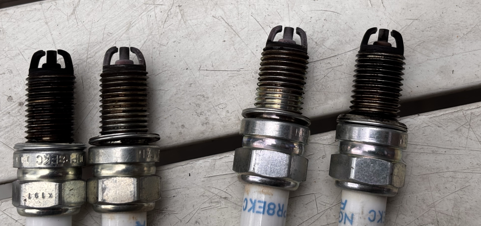

BTW, hier ein Bild der alten Kerzen. Die unteren sind schwarz.
Der Fahrkomfort mit den Iridiums ist signifikant besser, gutes Upgrade :)
Denke dieses Bild ist aussagekräftig und deckt sich mit der Erfahrung vieler anderer User.
Ein ZU mageres Gemisch bei dem Haupt-Kerzen Bild, würde ich, aus meiner Sicht ausschliessen.
