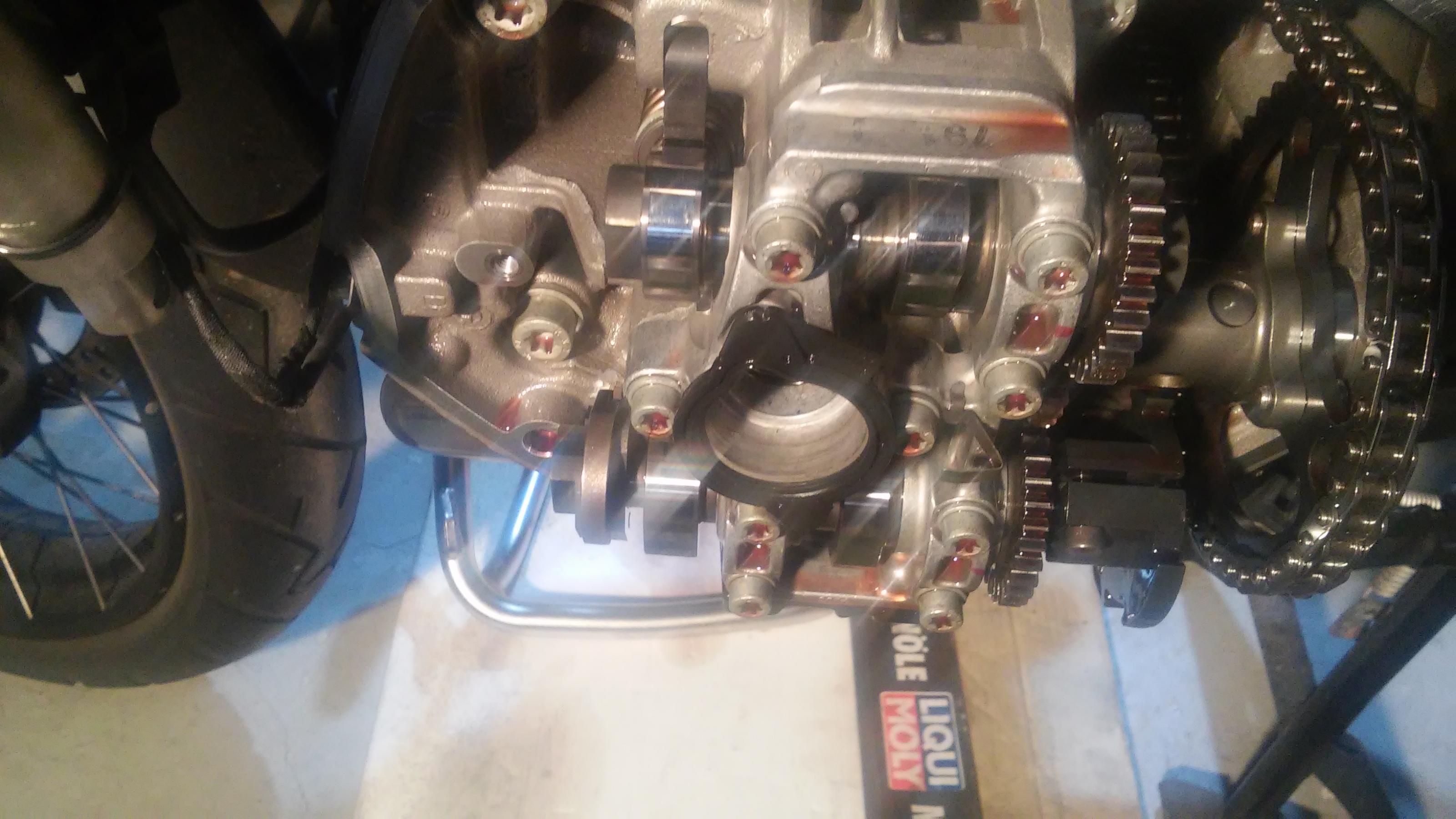

Hi Peter,
Danke für Deine Rückfrage - ich habe mir das heute "vor Ort" angesehen - die obere Nockenwelle (in Fahrtrichtung links) zeigt Abnutzungserscheinungen im Mittelteil der ersten Nocke - d.h. ein paar "Zehntel" ist der Rand erhaben - alos deutlich mehr als nur eine Gebrauchsspur.

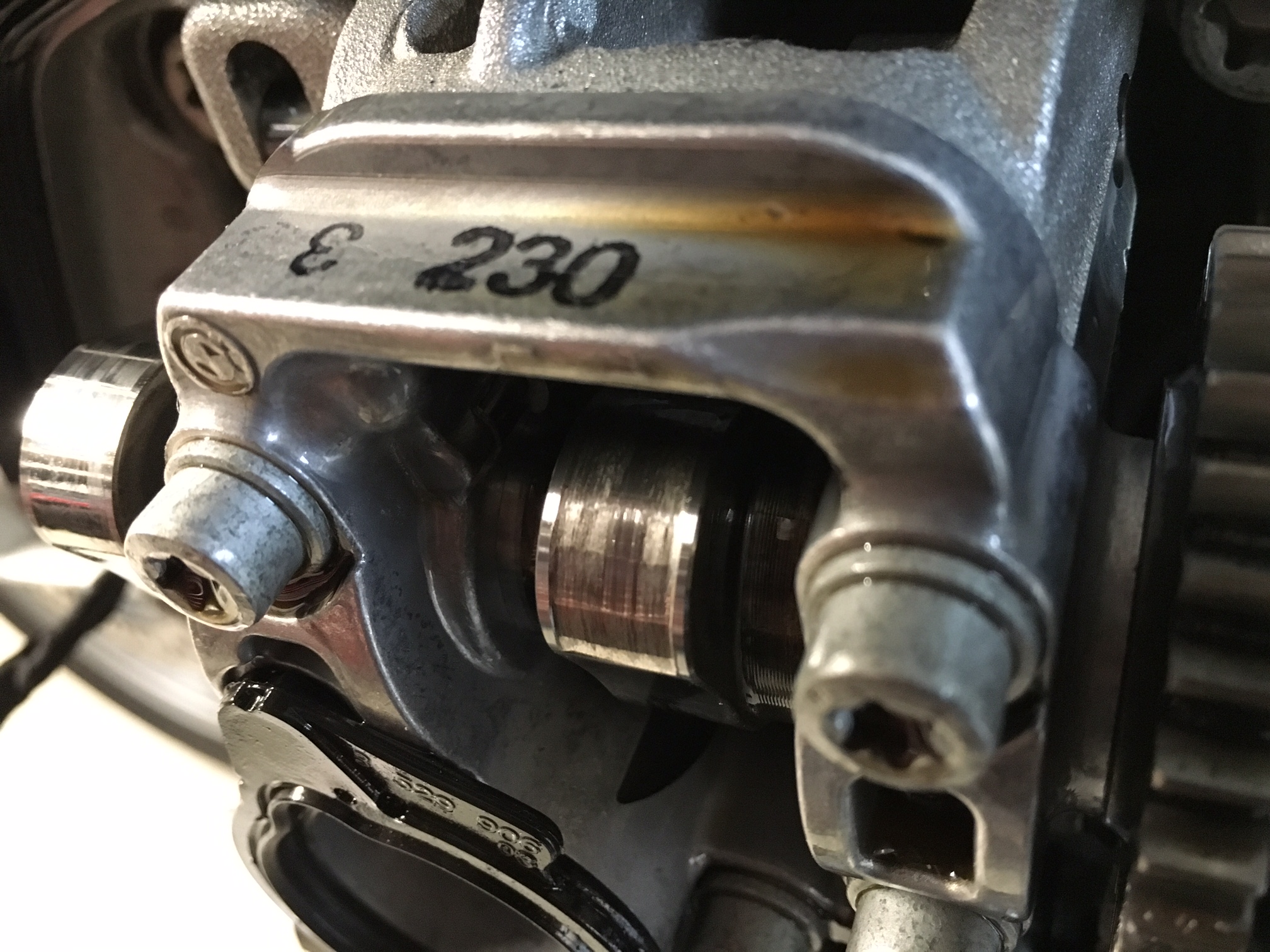

Hi Peter,
Hallo Olaf, dieser Schaden ist nichts neues. BMW weis das auch. Es gab bis mitte 2016 vereinzelt Nocken die hatten einen Härtungsfehler. BMW hat das Problem erkannt und ab Q3 2016 wurden andere Nocken verbaut. Wenn Du also jetzt eine bestellst bekommst Du natürlich auch solch eine. Da es bekannt ist, kannst Du versuchen eine auf Kulanz zu bekommen.
Schaue Dir auch die anderen Nocken und die Schlepphebel an.
Problem ist nur, es gibt vereinzelt immer noch Nockenschäden auch bei den 2018er Modellen. Warum weis ich nicht. Die Anzahl ist aber sehr gering.

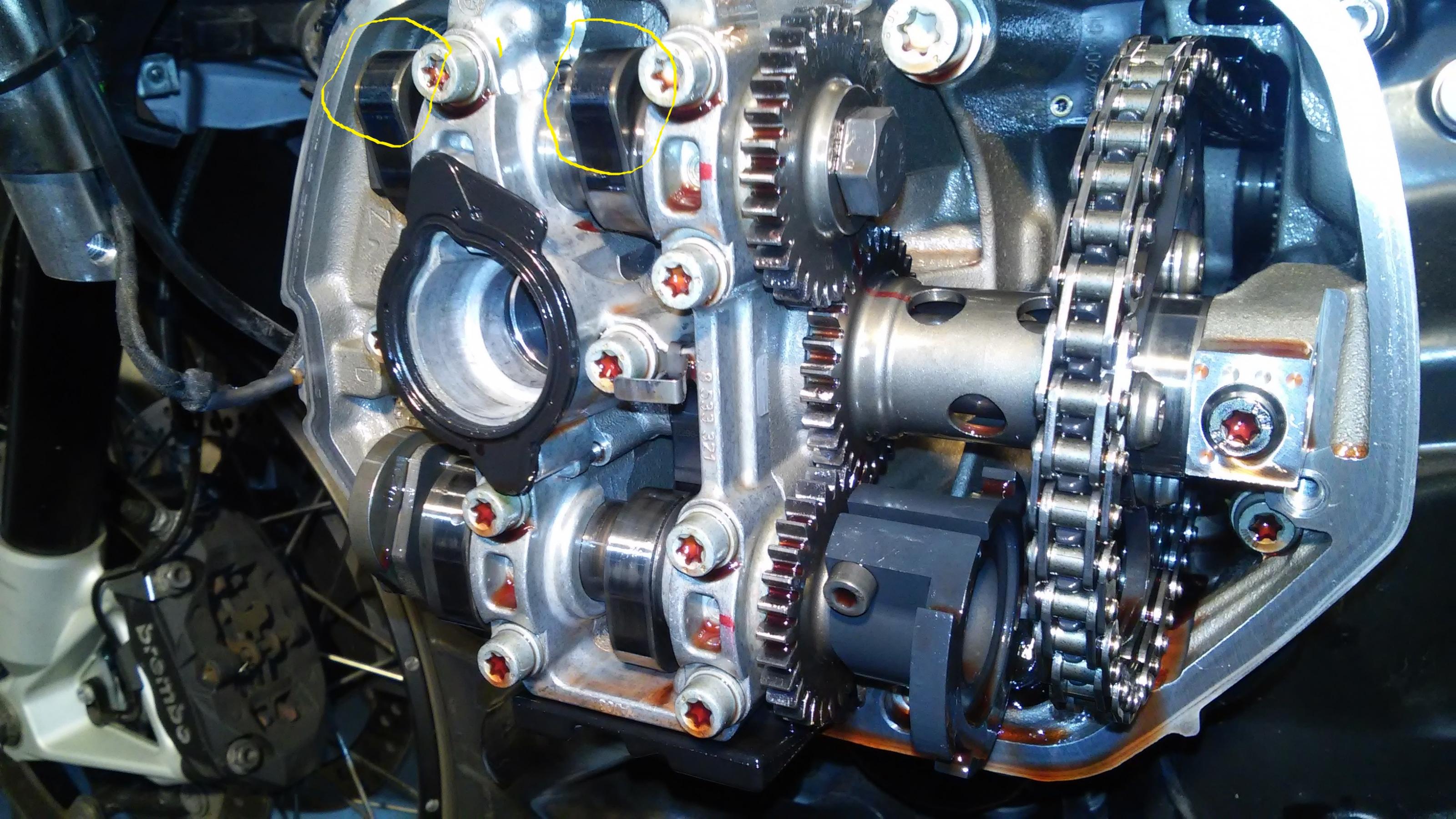

Hi Peter,
so schlimm sieht das nicht aus...der Schlepphebel ist schmäler als die Nocke darum die Spur und eine echt defekte LC-Nocke sieht so aus:
im 2. Bild sind meine Nocken drauf wo auch diese "leichte" Abnützung,Verfärbung,ist..
ich würde die drinnen lassen und alle 5000km einmal reinguken! lgIMG_1072.JPG20190126_170023.jpg

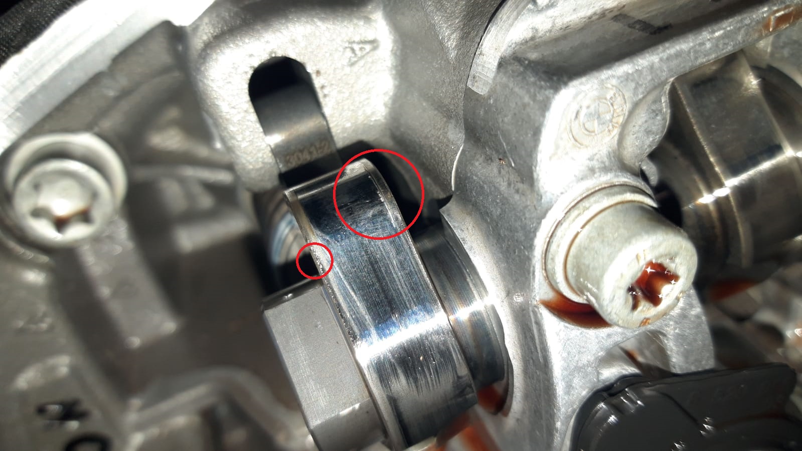

Guten Abend,
Danke für die Anmerkungen - ungewöhnliche Geräusche sind nicht aufgetreten - da ich min 1xpro Jahr das Öl gewechselt und immer größere Strecken zurücklegt habe, scheint bis dato noch kein Schaden entstanden zu sein.
Foto s.u.

Guten Abend,
Foto s.u.
Es gab zu dem Zeitpunkt einige eingelaufenen Nocken die so aussahen wie Deine, die aber noch keine Geräusche machten. Aber, die Steuerzeiten ändern sind, das hat Folgen auf einiges.
BMW hatte damals als das bekannt wurde, stillschweigend auch bei solchen Bildern wie bei Deiner schon die Nocken getauscht. Auch bei niedrigen Laufleistungen.
Der Schaden an anderer Stelle kann noch kommen.

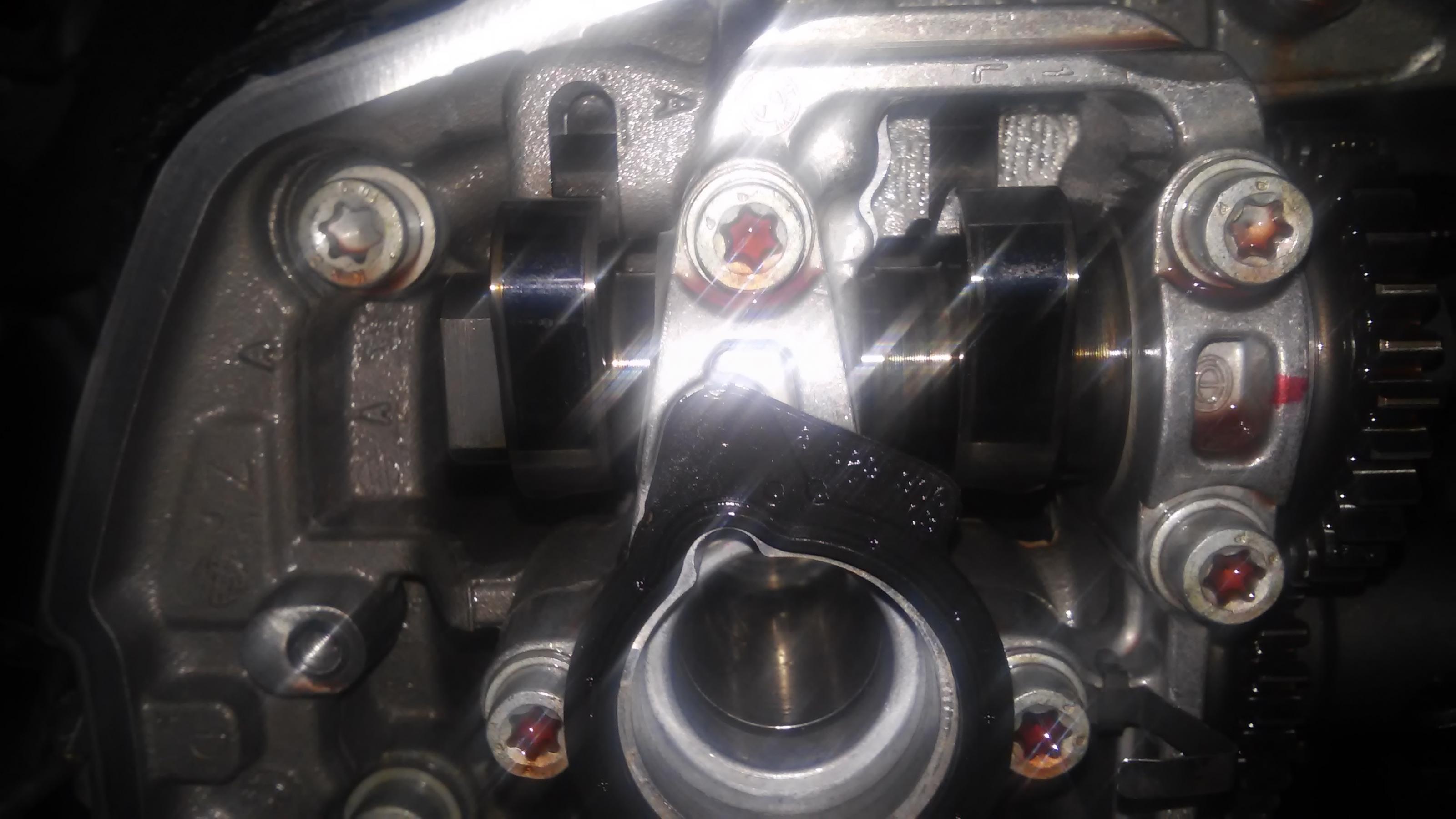

wenn die Nocke so verschlissen wäre das die Steuerzeiten nicht mehr stimmen müsste auch das Ventilspiel grösser werden und das sollte auffallen!?
ich habe heute extra noch mal meinen Deckel abgenommen und meine Nocken begutachtet und diese fast nur optischen Rillen vom Kipphebel sind bei den Einlassnocken auch da..mit dem Fingernagel kaum spürbar aber Pitting sieht anders aus! wenn die Nocken einen Verschleiss hätten würde die Oberfläche ja nicht wie Verchromt aussehen und mann müsste irgendwo den Verschleiss sehen!? oder?
