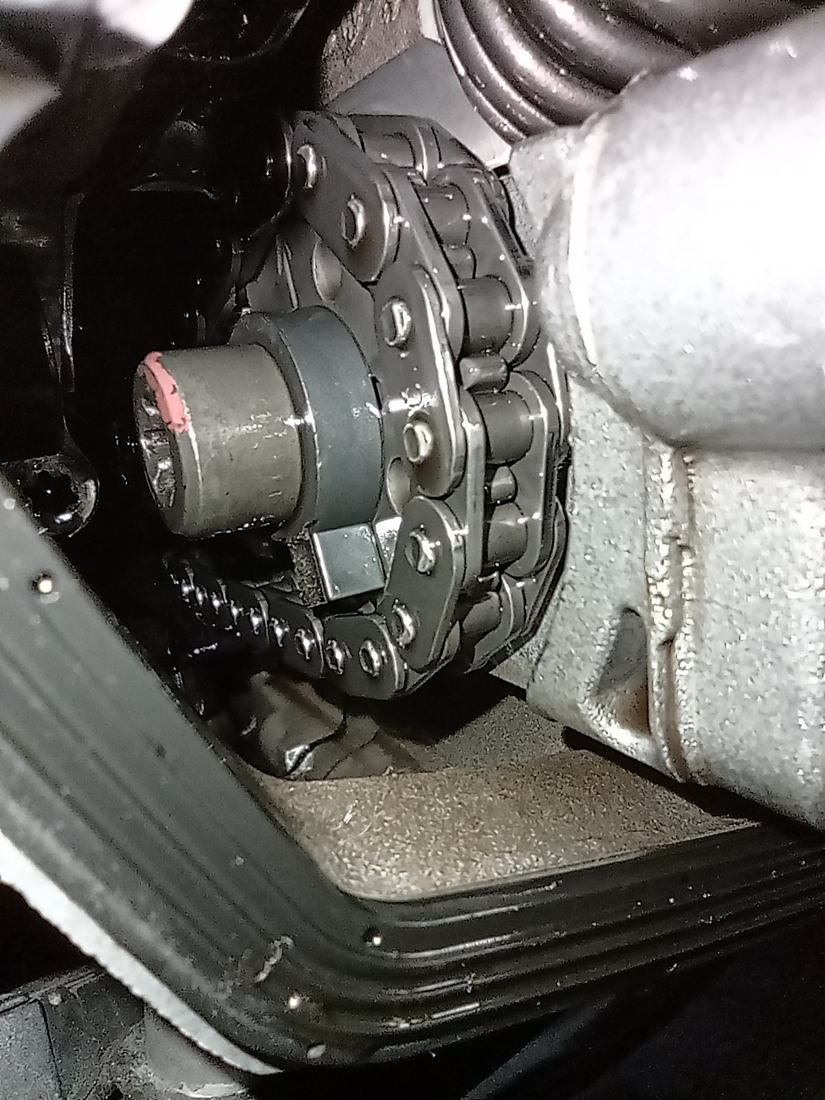

ich fahre eine 2005er 1200er GS.
Ich habe sie erst ca. 6 Wochen und sie läuft ganz passabel bis auf die unsaubere Gasannahme bei höheren Drehzahlen.

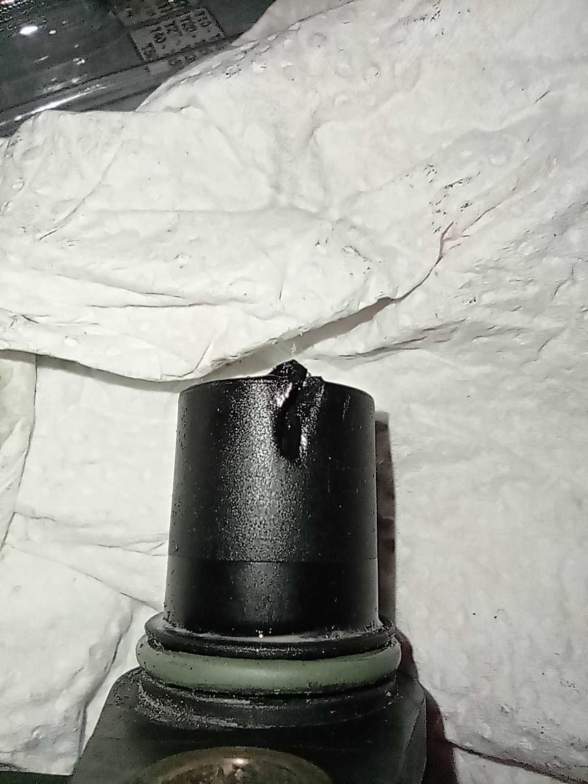

Nach auslesen des Fehlerspeichers mit Motoscan war der Fehler "Nockewellensensor" abgelegt.
Nach Demontage des selbigen sah ich das Problem. Ein Einschlag am Sensor.😬
Ok, dachte ich mir da wird wohl jemand mit nem Schraubendreher bei Wartung oder Reparatur abgerutscht sein und hat da reingehackt.
Ich habe einen gebrauchten Sensor verbaut aber der Fehler wurde wieder abgelegt.

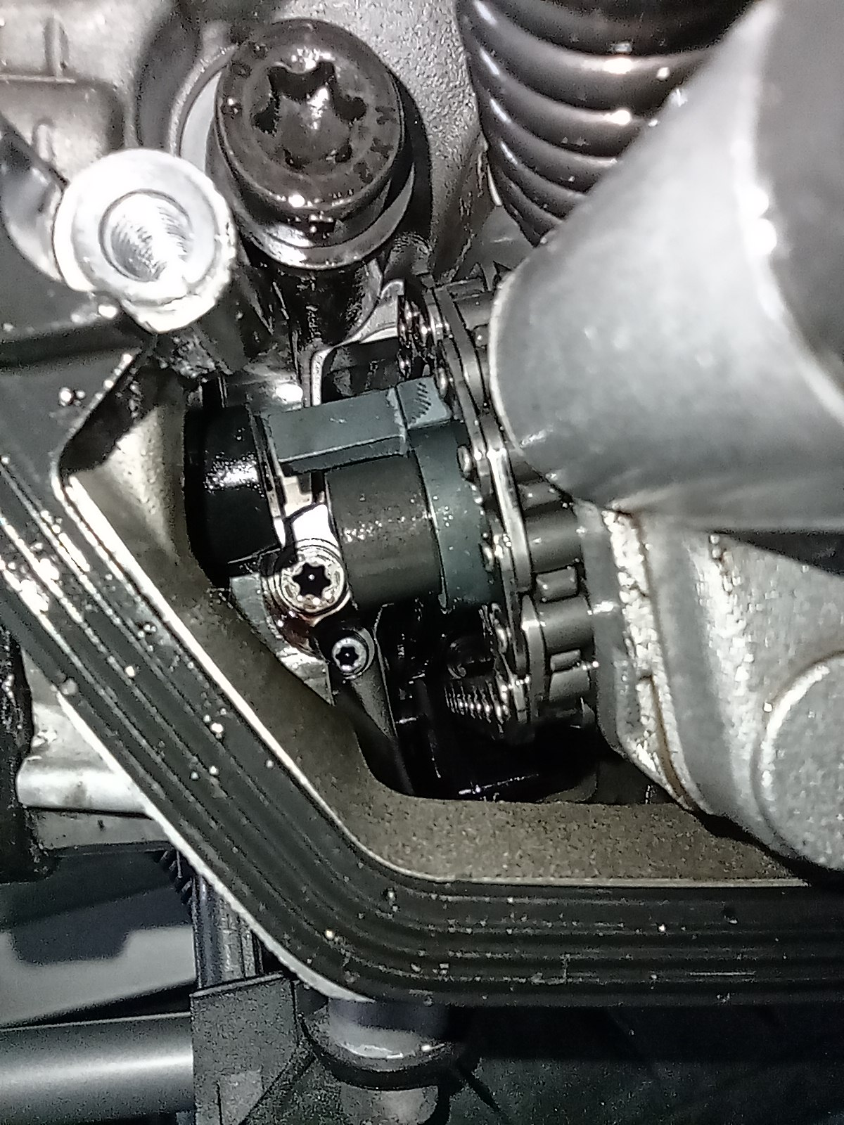

Nachdem ich dann den Ventildeckel abgeschraubt hatte sah ich das eigentliche Problem.
Der Impulsgeber vom Nockenwellensensorrad ist abgebrochen dementsprechend kein Impuls am Sensor.
Habt ihr ne Ahnung wie der abgebrochen sein kann???

OK, Montagefehler. Kann gut sein. @teileklaus. Ich dachte das daß vieleicht ein bekanntes Problem ist das die Dinger mal abbrechen wegen Materialermüdung oder so. Werde deine Tipps befolgen. Sollte ich den Zapfen finden werde ich das hier posten.

Hmmm... ich sehe keinen Grund den linken Spanner zu lösen.
Motor auf OT abstecken geht glaub ich nur bei ausgebauten Getriebe.
Du musst mit dem 6.Gang blockieren. Und Fußbremse.
Wenn du alle hin bekommst ohne das Nockenwellenrad abzunehmen muss die Steuerzeit noch passen.

Ah OK, ich habe mir das Kettenrad und eine Nockenwelle auf Bildern angesehen.
Das Kettenrad hat eine Rastnase auf der Rückseite Und die Nockenwelle eine entsprechende Nut.
Also eigentlich können sich die Steuerzeiten nicht verstellen, es sei denn die Kette springt über.

Genau so sehe ich das auch.
Kritisch ist das lösen der Schraube. Das ganze Drehmoment muss die Kette und die Fürungsschiene tragen da die Nockenwelle keine Möglichkeit zum Blockieren hat. Bei der TÜ wurde das besser gemacht.
Das abgebrochene Teil könnte in der Vertiefung beim Kettenspanner liegen. Da ist Platz.

Hallo Martin, das Kettenrad habe ich nicht getauscht, und den Stirnlochschlüssel habe ich auch nicht verwendet.
Ich habe es so gemacht wie Wolfgangx es geschrieben hat. 6ten Gang rein voll auf die Bremse und dann ging die Schraube auch los.
Obwohl ich sagen muss es kostete mich schon Überwindung die Schraube so zu lösen, hat aber geklappt.

Nun ist es vollbracht. Der neue Impulsgeber ist verbaut und die ersten 50km bin ich auch schon gefahren. Einwandfrei, saubere Gasannahme, alles Tutti.
@Wolfgangx. Leider lag das abgebrochene Teil nicht in der Vertiefung des Kettenspanners. Bei dem Ölwechsel der demnächst ansteht werde ich mal mit nem Magneten in der Ölwanne fischen. Vielleicht erwische ich es ja.

Ok...schön, dass die Q wieder läuft.
Den "Montagefehler" nehm ich aber zurück. :rof3l:
Wenn mann das so sieht fällt mir nicht ein was da falsch zu machen wäre.
Entweder muss der Zapfen Richtung Sensor gewandert sein oder die ganze Nockenwelle bis es zum Crash kam.
Gute Fahrt....

Sack und Asche, natürlich alles Rechts , nicht links. Links muss garnichts weg, rechts wird abgesteckt, dann ist es auch nicht anders als am Zahnrad blockieren und geht schneller.
Beim Lüfterrrad links, das ich gerade gemacht habe, muss die Drosselklappe weg, dann kommt man besser bei.
Wenn das Kettenrad runterrutscht und die Kette übersprungen ist, geht das Geheule los, deswegen Kettenspanner vor dem Rausdrehen der Schraube lösen ...
Aber nun ist es ja schon vollbracht.
