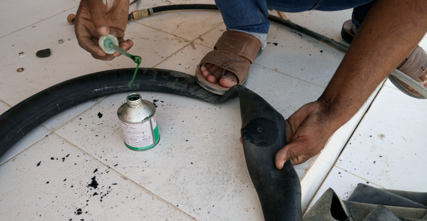

Bin gerade aus dem Oman zurück gekommen. War diesmal nicht mit dem Moped unterwegs, sonder mit nem 4x4.
In der Wüste (nahe unseres Camps und nur 14 km von einem größeren Ort entfernt) haben wir zwei Deutschen bei einer Reifenpanne geholfen. Das Ventil war aus dem 21" Schlauch der 800er GS heraus gerissen.
Wir sind 3h durch die Gegend getingelt bis wir sicher waren, dass kein 21er Schlauch oder ordentlicher Ventilflicken zu bekommen war.
Am Ende wurde es Provisorium (siehe Bild), das knapp 200 km gehalten hat.
Für mich ist ein Flickzeug und ein Ventilflicken zukünftig ein Muss!
Nachdem Du das unter "1150" schreibst: Ziemlich sinnlos bei schlauchlosen Reifen.
Bei den 800ern würde ich gelegentlich mal nach der Ventilstellung sehen um zu erkennen ob der Schlauch wandert. Grundlos reisst kaum ein Ventil ab.

Flickzeug macht auch bei schlauchlosen Reifen Sinn, würde ich meinen.
Den Ventilflicken kannst du natürlich weglassen ;-)
Natürlich reisst ein Ventil nicht ohne Grund ab. Warum auch??
Der Grund war in dem beschriebenen Fall eine auf der Felge aufliegende Rändelmutter, fehlende Reifenspanner bei zu wenig Reifendruck (es wurde extra für den Tiefsand in der Wüste Luft abgelassen).
Dann vermutlich einmal zu hart in die Bremse gefasst und ab war das Ventil.
