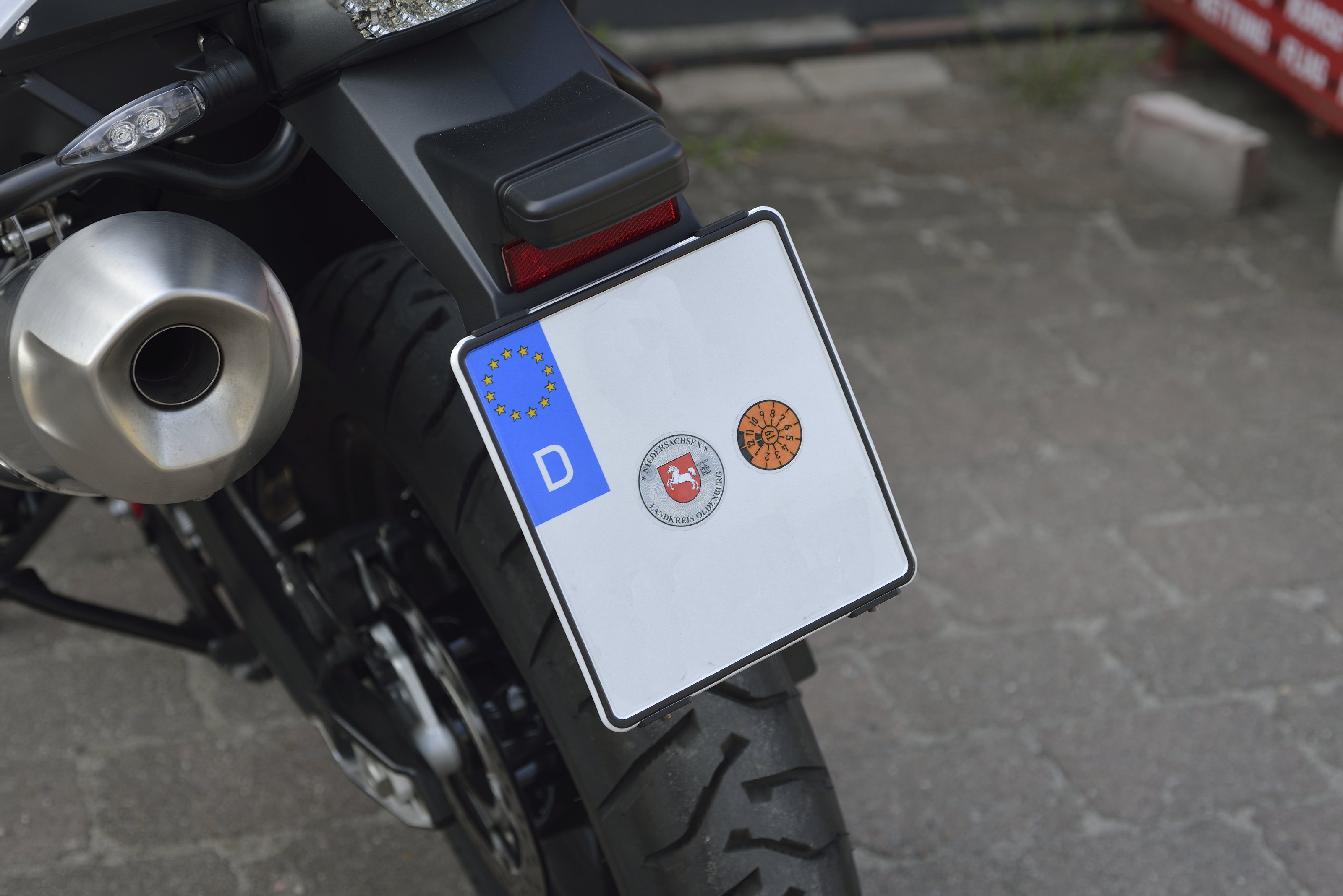

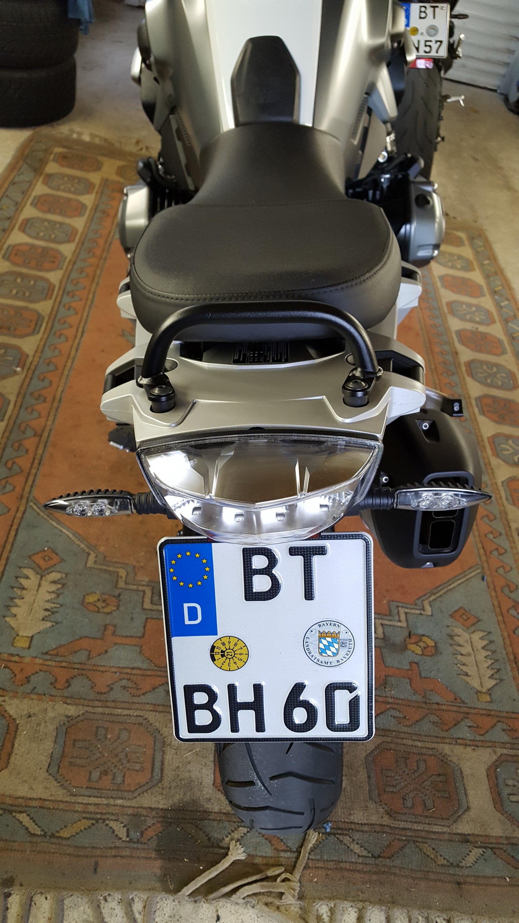

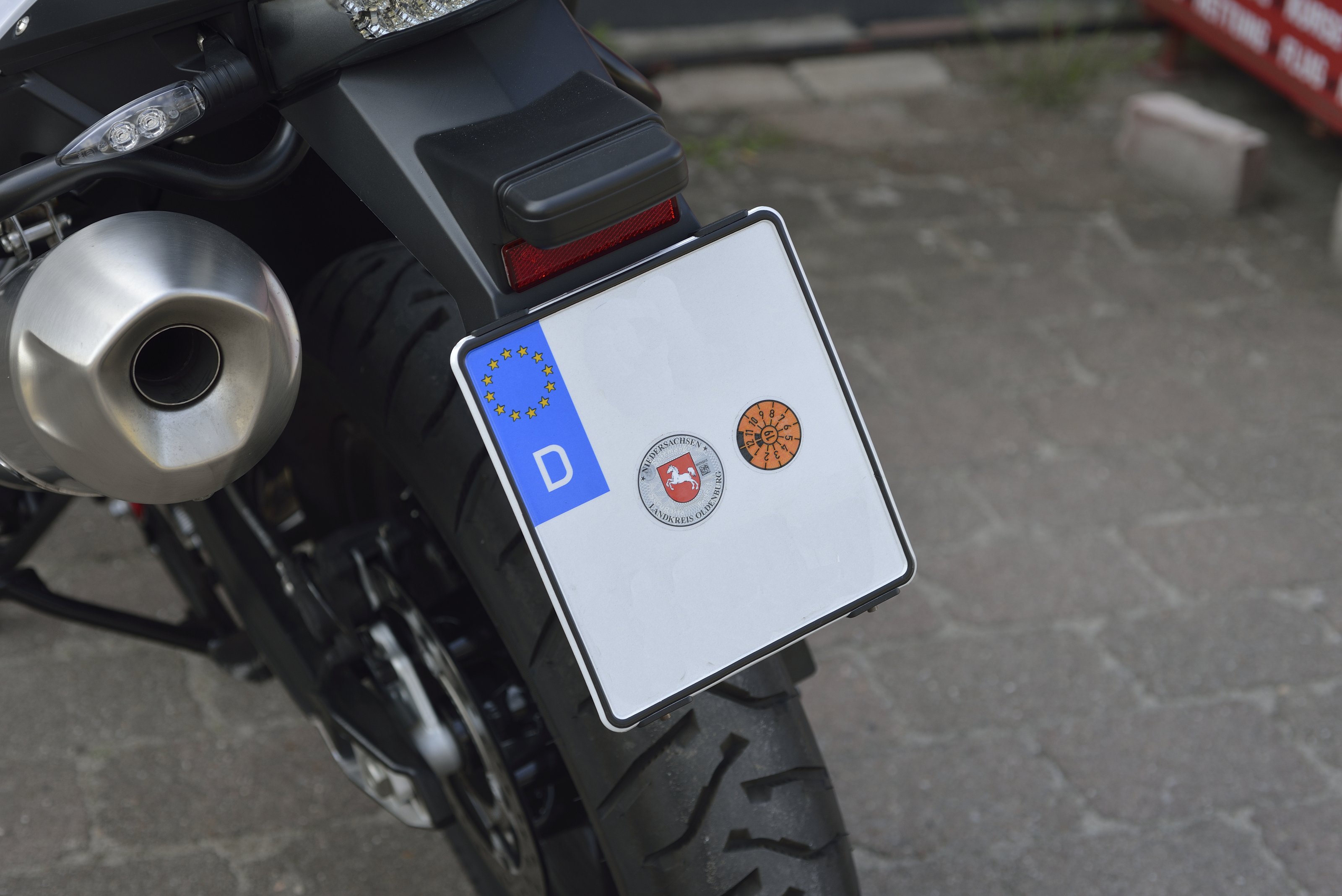

Also ich habe mein Kennzeichen direkt an der Kunststoffhalterung geklebt (Karosseriedichtmasse)
Ich habe vom Schildermacher die Buchstaben im Carbonlook bekommen und wollte deshalb keine Löcher im Kennzeichen haben.
Verlieren werde ich das Kennzeichen nicht, im Gegenteil, wenn ich das Kennzeichen mit Gewalt abreißen wollte, würde ich vermutlich den Kennzeichenhalter zerstören...
Das erste Bild ist ca. ein Jahr alt.
Das zweite Bild ist vom September 2019, da hatte ich das Kennzeichen grad frisch drauf geklebt.
