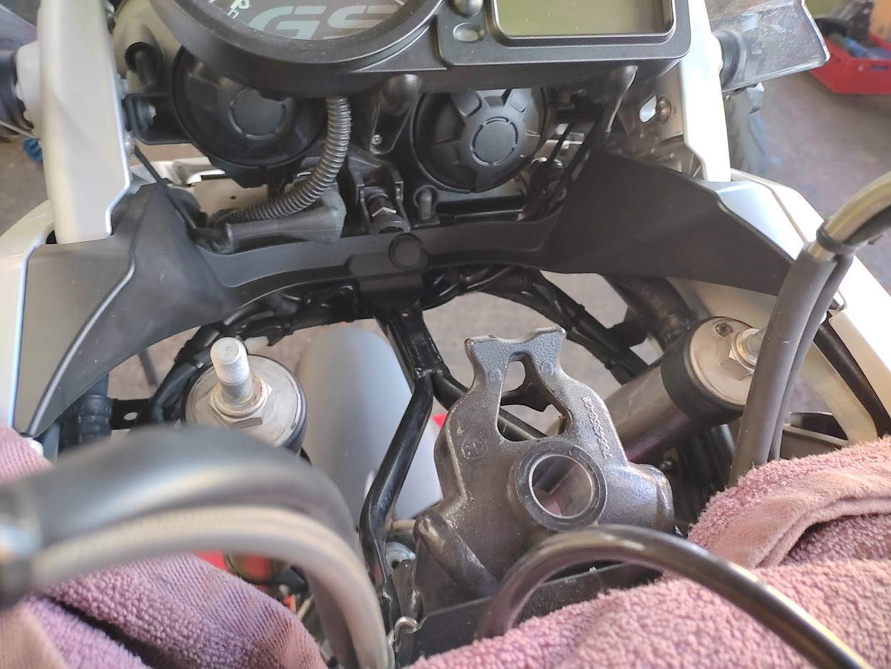

Motorrad kommt bereits morgen in den OP, kurzfristig eine Bühne frei bekommen.
Werde dann berichten, auch mit Bildern
derbonner
derbonner
16.10.2010
809
Bonn
BMW R1150GS

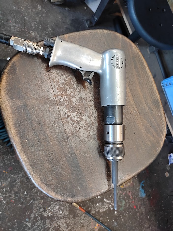

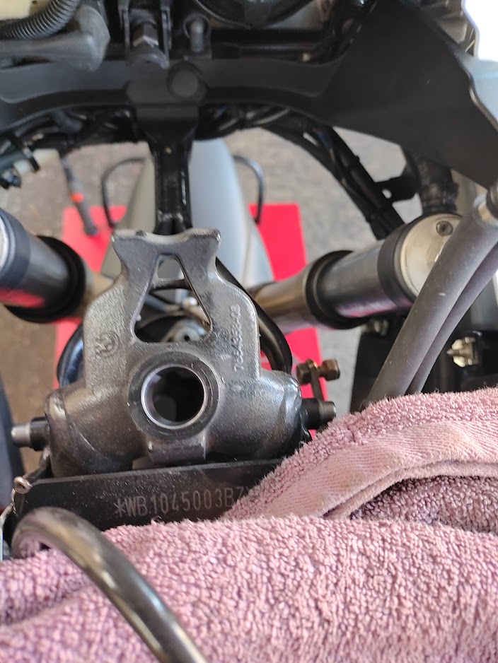

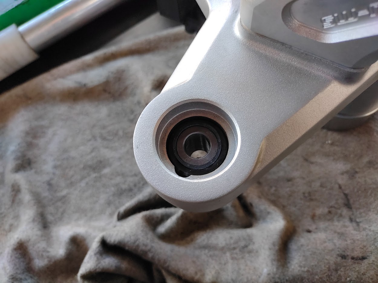

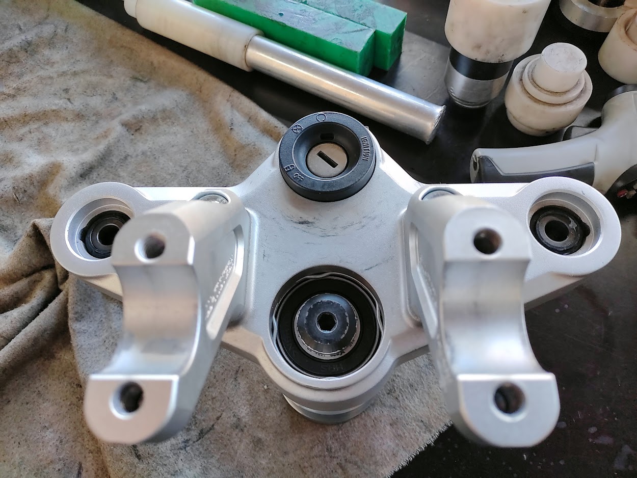

Sodele, Gabelbrücke ist wieder Knarzfrei. Das Schrägkugellager war noch einem einigermaßen guten Zustand, dafür waren die beiden äußeren Gelenklager für die Standrohre vollkommen defekt, eins total ausgenudelt und das andere festgegammelt.
Ausbau der Gabelbrücke ist etwas fummelig, wenig Platz, besonders dann, wenn der mittlere Lagerzapfen sich nicht aus dem Rahmen bewegen möchte.
Oberer 7 mm Innensechskant im Lagenzapfen rundgedreht, zum Glück ist unten im Lagerzapfen auch ein 7 mm Innensechskant. Habe dann den Lagerzapfen mit einen Druckluftmeißel mit Austreiberzapfen raus bekommen.
