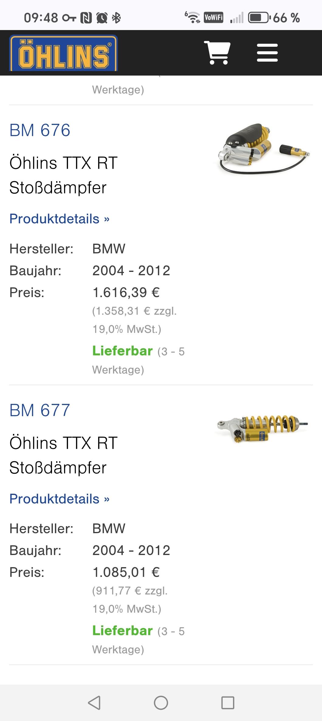

Ich hab frisch ein Öhlins drin. Da ich nur alleine unterwegs bin ganz klassisch ohne Verstellung etc. Kommt dann auf ca 1500€ und fährt sich um Welten besser. Also auch von mir ein klares: Mach es! Im Übrigen ist es doch relativ egal ob die mittlerweile in Thailand fertigen, die Qualität ist auf jeden Fall gut. Ob das jetzt ein Heinz, Michael oder Somchai zusammengesteckt hat.
