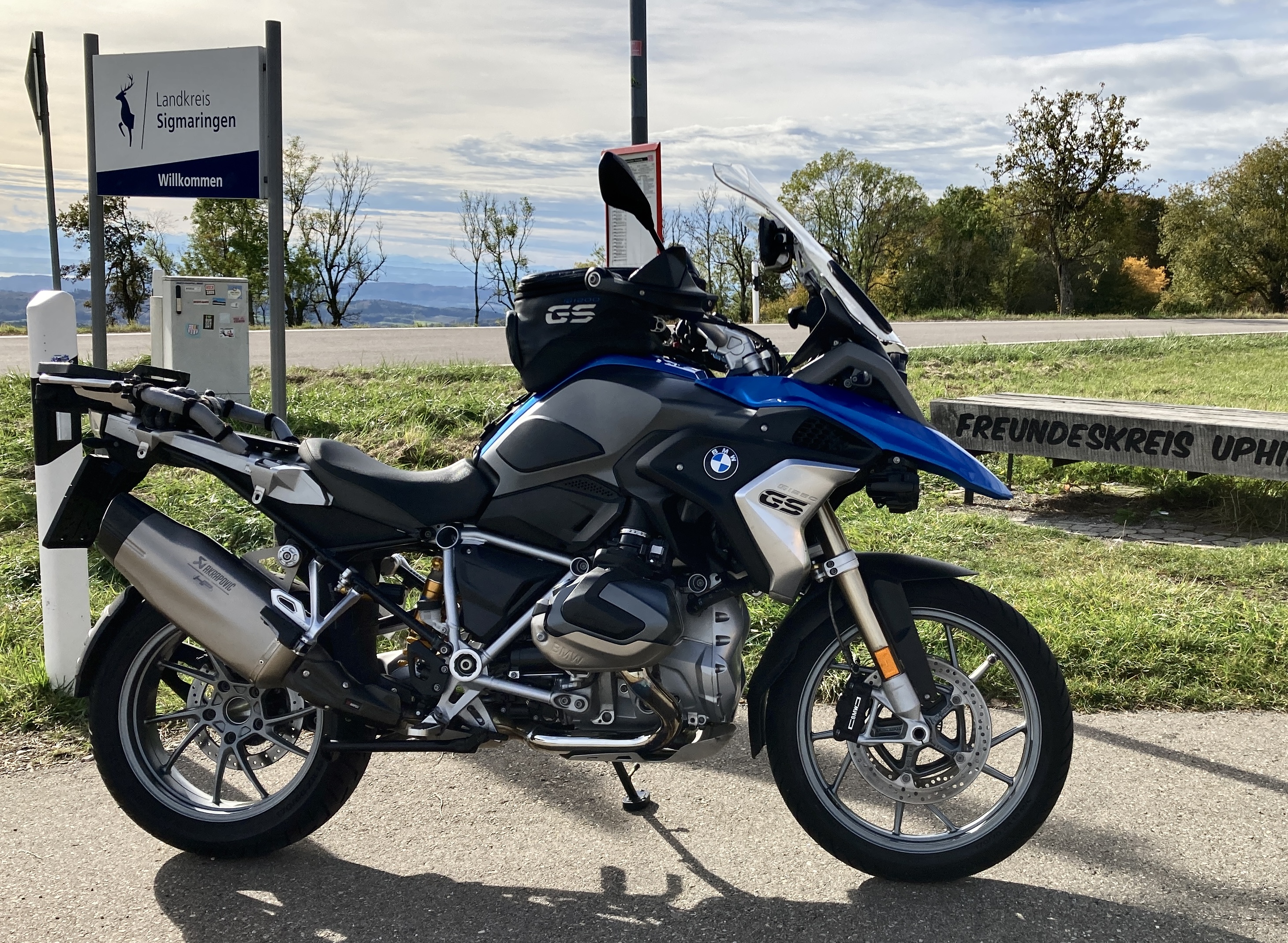

Ich fahre seit 1997 mit Öhlins Fahrwerk. Auch wenn es voreingenommen wirkt, es gibt nichts besseres.
Meine R1100R (1997) bis R1250GS (2020).
