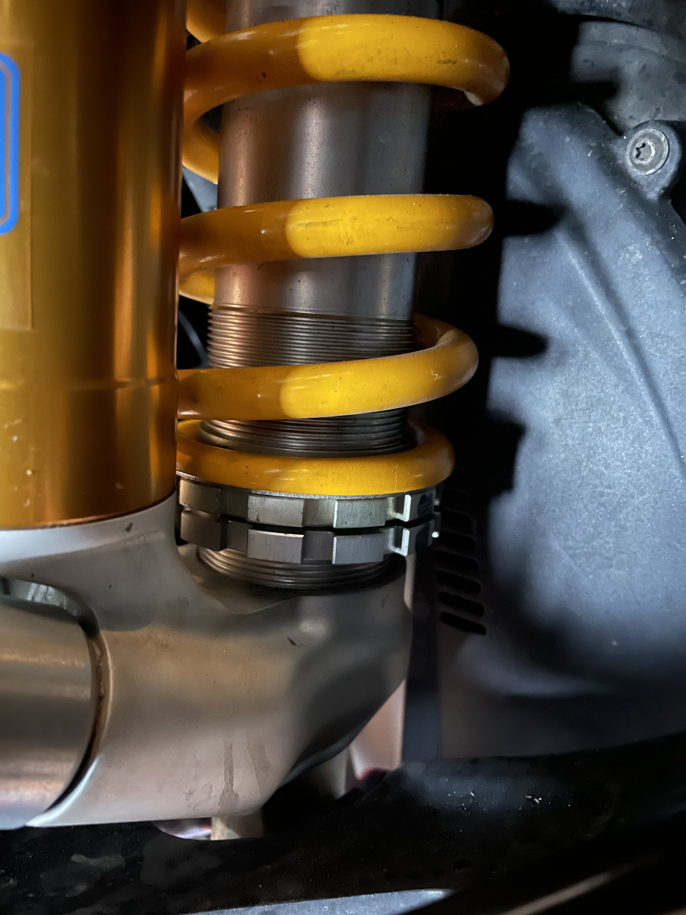

die Federbeine kannst du generell einfach so einbauen aaaaber....
Ich kenne nicht die Platzverhältnisse bei der 1200 GSA aber es kann notwendig sein das man VOR dem Einbau die Federvorspannung Einstellen sollte, weil man nach dem Einbau micht mehr mit dem Hakenschlüssel drannkommmt.

finde, wenn man eh so teure edle Teile verbauen will, sollte man gleich einen Federbein mit externer Federvorspannung kaufen. Ohne Schlüssel einstellbar, Kratzer wird vermieden, kein Platzmangel und unterm fahren kann man sich rantasten.
Hab früher die Vorspannung unterm fahren so eingestellt:
zuerst Grundbasis nach Gewicht voreingestellt, danach beim Kurven fahren immer wieder die Vorspannung zugedreht, bis das Motorrad von alleine nicht mehr in die Kurve wollte, dann etwas wieder leicht aufgemacht. Zack ist die Position gefunden ;)

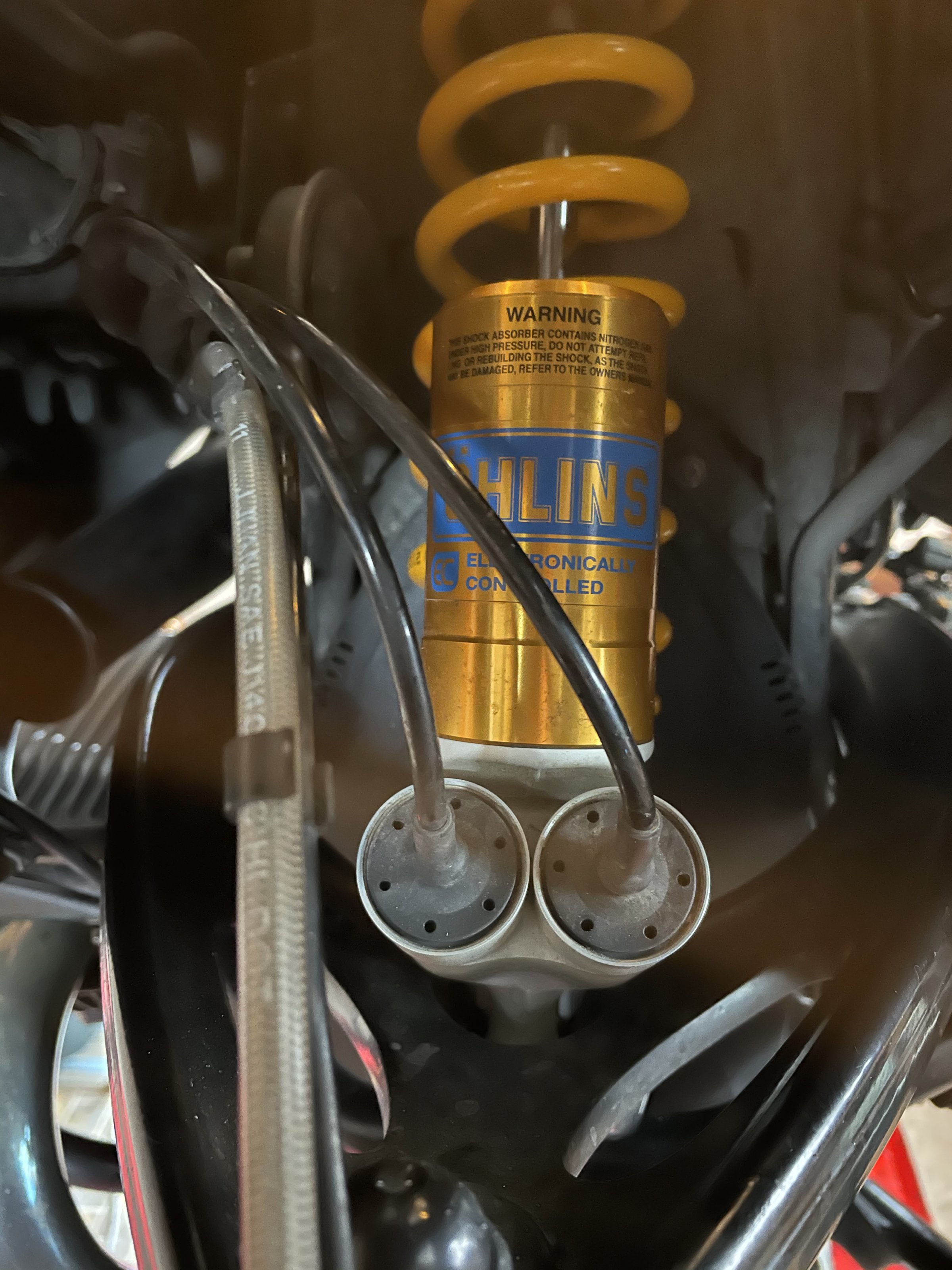

Die Einbauposition ist gegeben, das Auge unten, die Gewindestange oben.
Vorne muss in der Regel die Federvorspannung für den Einsatz eimal richtig eingestellt werden, und das geht sehr gut ohne das Ferderbein aussbauen zu müssen.
Da ich seit einiger Zeit auch noch eine GS1200 TÜ mit einem Öhlins Mechatronik Fahrwerk mein Eigen nenne, weiss ich wovon ich rede :).
