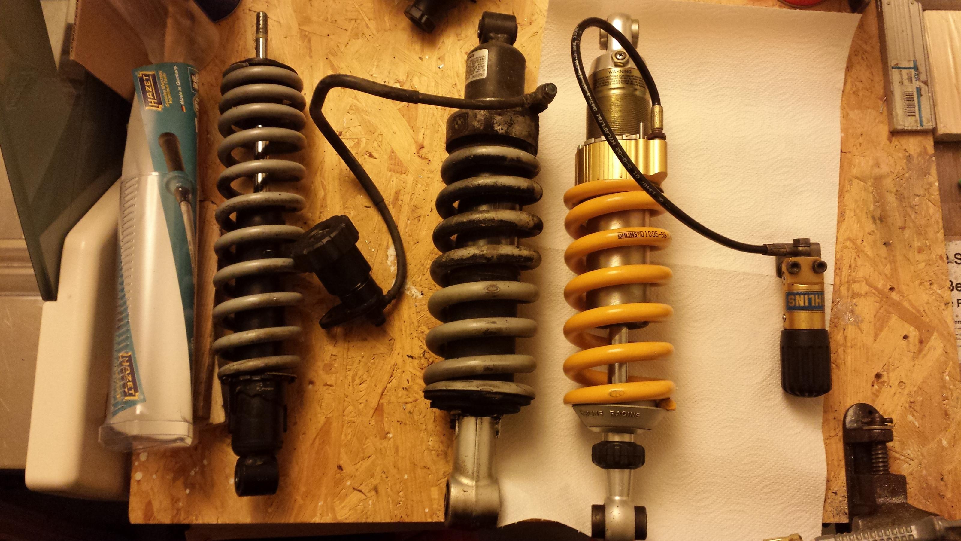

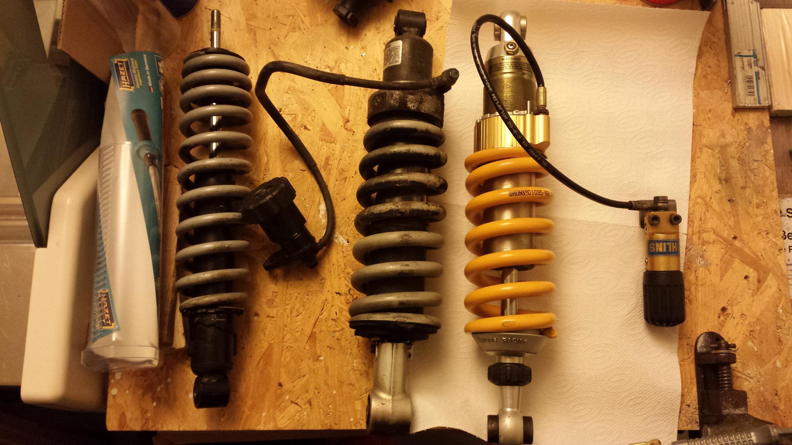

Ich hab vor Kurzem die Öhlins Adv Federbeine in meine Adv verbaut. Schon hier merkt man einen Höhenunterschied zum Original recht deutlich (etwas höher). Mir sagt das sehr zu. Beim Einbau der Adv Beine in eine normale 1150er GS wird der Unterschied noch deutlicher sein. Nur als Hinweis. Wie die Fahrdynamik ist, kann ich Dir für Deinen Fall nicht sagen, aber Öhlins ist fasst ein Muss, wenn man es mal probiert hat. Schau, dass Du für hinten die richtige Feder - in Abhängigkeit von Deinem Gewicht - nimmst. 140 ist Standard und passt bei mir mit 88 kg (und nur Rolle) gut.
Hier was fürs Auge und ein paar Eindrücke:
http://www.gs-forum.eu/r-1150-gs-un...lche-feder-fuer-die-ohlins-109976/index4.html
Mac
