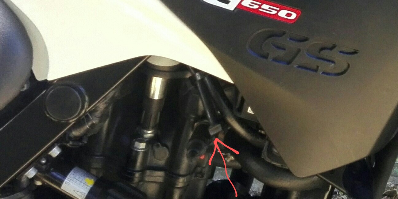

Hat jemand n Bild wo der Ablauf der airbox bei der Kiste sitzt?

Vorne rechts, ein kleiner Gummischlauch mit drehbarem Verschlussstopfen, rechts neben dem Federbeinversteller-Handrad.

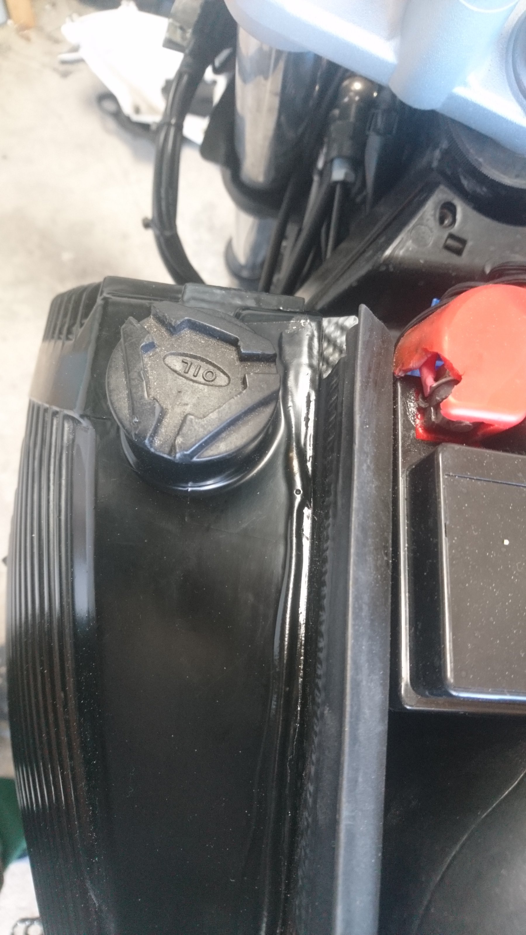

Habe sie gründlich geeinigt und ohne Verkleidung laufen lassen. Dann hat man gut sehen können, dass nahe des Einfüllstutzens ein feiner Riss im Öltank ist wo es raus drückt sobald das Öl auf Temperatur ist.
Den werde ich wohl tauschen müssen oder kann man sowas dichten?

Update
Hab mich gegen neuen Tank entschieden da ich von vielen undichten an der gleichen Stelle gelesen hab, sprich die Chance wäre groß gewesen dass gleiche in grün zu bekommen.
Hab es stattdessen schon sauber gemacht und frei geschliffen und mit Flüssigmetall gedichtet.
Die Zeit wird es zeigen...
