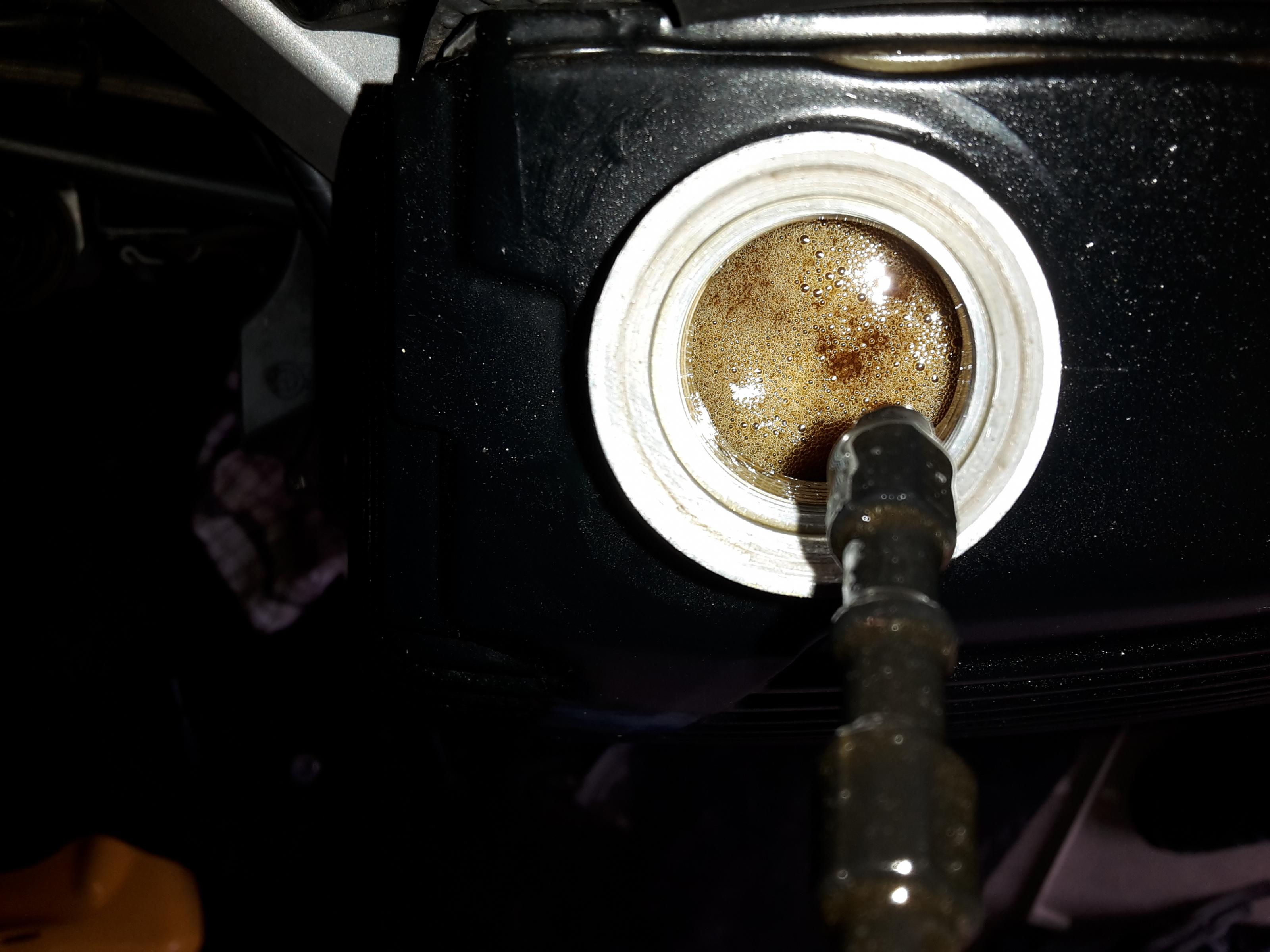

Hallo zusammen,
jetzt hatte ich mich gestern schön hier angemeldet und glaube ich hab ein echtes Problem :crying:
ich bin seit knapp 2 Wochen stolzer Besitzer eine 2006er F 650 GS. Macht sehr viel Spaß und ich hab bei dem schönem Wetter die Tage nun auch meinen 1. Tank leer gefahren.
Gersten dann nach ca 70 KM Landstraße steh ich an der Ampel und auf einmal zischt stinkt es unglaublich und ne kleine, weiße Wolke taucht unter mir auf. Scheint wohl irgendwo her Öl auf den heissen Krümmer getropft zu sein. War kurz vor zuhause, also Moped auf den Seitenständer und ich sehe wie nach ein paar Minuten 2 - 3 Tropfen Öl links vorne aufm Boden sind…
So, dann also heute mal die Tankattrappe abgebaut, es hing was Öl am Schlauch unmittelbar aus dem Öltank, war in dem Bereich alles etwas siffig…
Überall mal gerappelt und gefühlt, alles sonst ok. Bei der Gelegenheit den Luffi gewechselt, in der Airbox stand etwas Öl, vielleicht 10 ML oder so, mit nem Tuch jedenfalls einfach aufzusaugen.
Dann wollte ich mal den Ölstand kontrollieren, Mop angeschmissen, ca. ne Minute laufen lassen (Lüfter ging nicht an. War echt schattig vorhin) Dann Motor aus, ne Minute gewartet, Peilstab raus… Da quillt mir doch glatt jede menge ekliger Karamellschaum entgegen!!! Ok, bissel gewartet, der Schaum zieht sich gaaaanz langsam zurück… das gleiche nochmal, Motor an, Deckel vorsichtig losgeschraubt und es suppt wieder raus… SCHAUM!
Selbst nach ein paar Minuten war der Peilstab noch bis untern Rand voller Schaumblasen...
Ach ja, die kleine hat jetzt 27.000 gelaufen. Öl wurde wohl nach längerer Standzeit Anfang des Jahres gewechselt. Genaueres weiß ich allerdings nicht darüber.
Hat jemand ne Idee? Hoffe da ist nix Zylinderdichtungsmäßiges angesagt oder so...
Danke schon mal für Eure Erfahrungen!!!
Anbei noch ein schnelles Foto dazu.

ich würde mal das Öl ablassen oder erneuern.
Aber bitte in der richtigen Arbeitsweise.

Du schreibst ja selber dass es noch kein Jahr drinne ist und selbst älteres Öl schäumt normalerweise nicht. Hast du damals zu viel eingefüllt? Check mal den Kühlflüssigkeitsstand. Wenn der niedriger ist weisst du, wo das Kühlwasser geblieben ist und was den Schaum erklärt. In dem Fall wäre es tatsächlich die Kopfdichtung...

Wenn du Glück hast ist im Öl auch einfach nur Kondenswasser durch viele Kurzstreckenfahrten oder Sprit, falls die Maschine einen Vergaser mit hängen gebliebener Düse hat...

Ich denke auch das evtl. zuviel Öl drin ist.
Deshalb alles Öl ablassen und messen oder gleich ablassen und die richtige Menge einfüllen.
Fehlendes Wasser wird übrigens nicht am Ausgleichsbehälter aufgefüllt, sondern am Kühlerverschluss.

Der Ölschaumfarbe auf dem Foto im ET nach, ist kein Wasser im Öl. Öl/ Wasser Emulsion ist gräulich und nicht braun.
Wenn viel Benzin im Öl sein sollte, dann kannst es riechen, also ist ein akurater Ölwechsell fällig, so oder so.:)

Hab dann gerade noch mal in der Garage bei absolut kaltem Moped Ölstand gecheckt und 80 ML mit der Spritze abgezogen. Jetzt ist die Füllmenge nicht mehr am oberen Rand des Max Bereichs, sondern relativ mittig. Kanns das schon gewesen sein???
Kühlflüssigkeit steht auch knapp unter MAX.
Nun werd ich, wenns wieder etwas angenehmer werden sollte noch mal die Nummer mit dem vorsichtigen Warmfahren probieren und schauen was dann passiert.
Ach ja, ich glaube übrigens es sifft etwas aus der Ventildeckeldichtung…

ich hab gerade mal nach Bildern gegoogelt, die würden für zumindest dafür sprechen, das es wie Du sagst KEIN Wasser ist… wäre ja ein
Hoffnungsschimmer...

Zum Öl: Ham doch jetzt schon mehrere gesagt: Wechsel die olle Suppe komplett, neuer Ölfilter und Dichtungen nicht vergessen. Was willste da noch lange nachforschen? Die Suppe sieht grauenvoll aus, ist (wie Peter schon bemerkt hat) viel zu viel, also unverzüglich raus damit. Wen interessiert, wann der letzte Wechsel war, das Zeug ist fertig, und wenn Du noch länger so weiter fährst isses Dein Motor auch bald!

Wie ich schon schrieb, Öl wechseln und die vorgegebenen 2,1 Liter einfüllen.
Ölstand sporadisch nach einer Tour kontrollieren, dazu noch 1 Minute auf Hauptständer im Stand laufen lassen.

Im Ölablass der Airbox ( das ist doch der kleine Gummischlauch rechtes mit dem Stopfen drin?!) war übrigens kein Öl.
Peter, was isn mit Dir los??? :crazy:
Zuviel Schwarzwälderkirsch, oder was???
Es sind 2,3 (zweikommadrei) Liter Öl.:klugscheisser:
1,7 Liter reinkippen, kurz anmachen (vorher Deckel zu), dann restliche 0,6 l rein, Deckel zu und dann die nächsten 10.000 km Finger von lassen!
