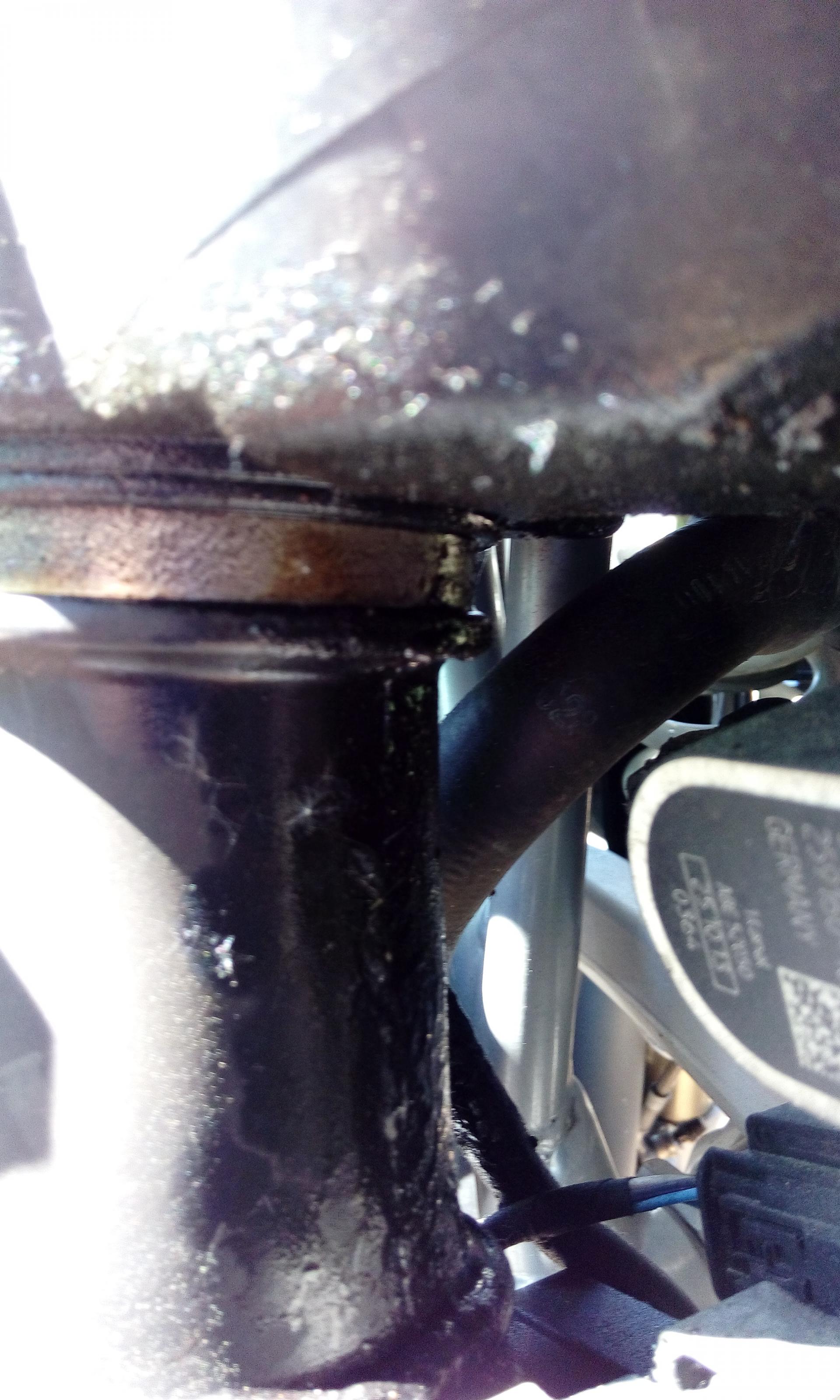

Hallo zusammen,
ich brauch Eure Hilfe.
Am linken Zylinder (1200 GS LC Bj,2014) habe ich Ölschmodder entdeckt. Ist bloß eine Schelle undicht oder wo muss ich weitersuchen?
LG
Gerhard

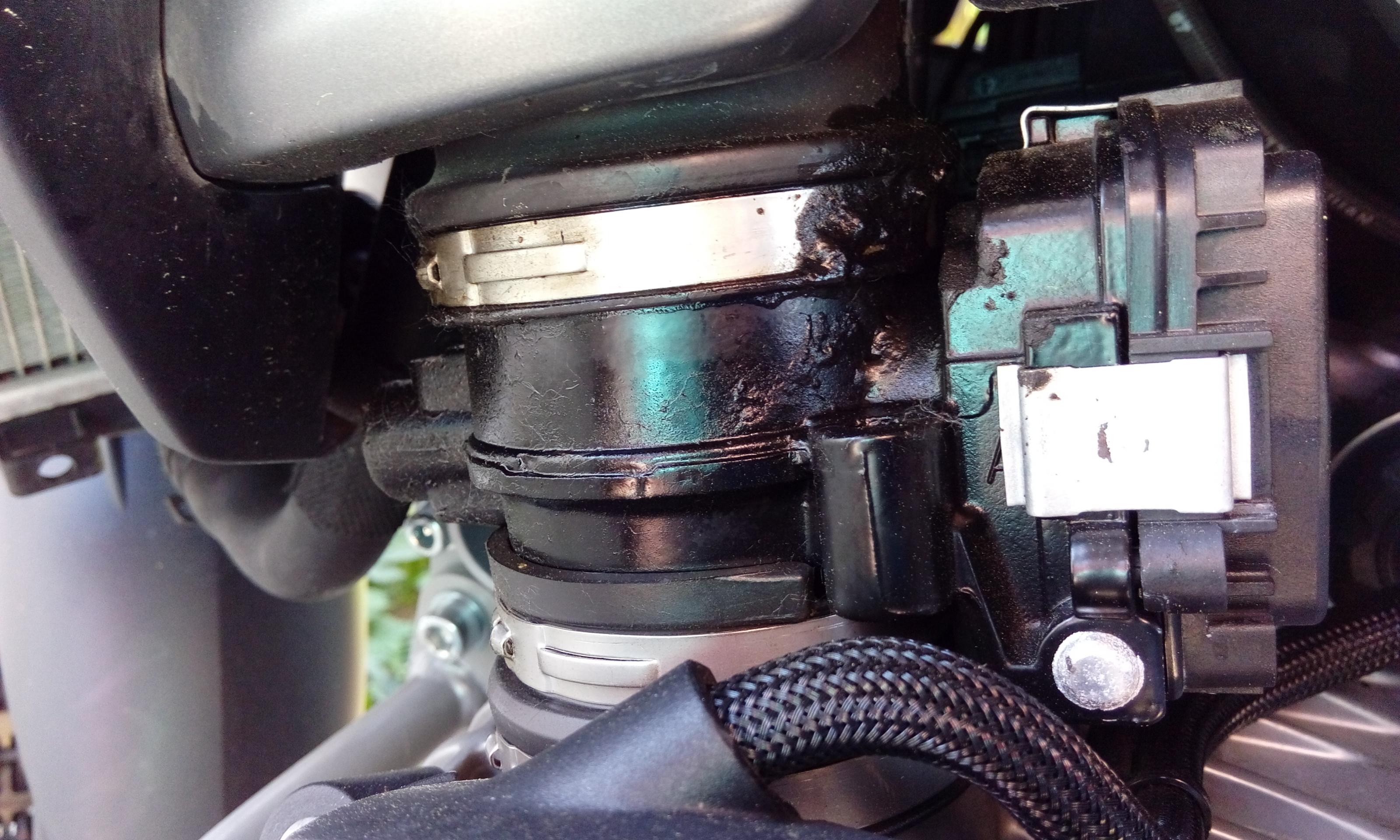

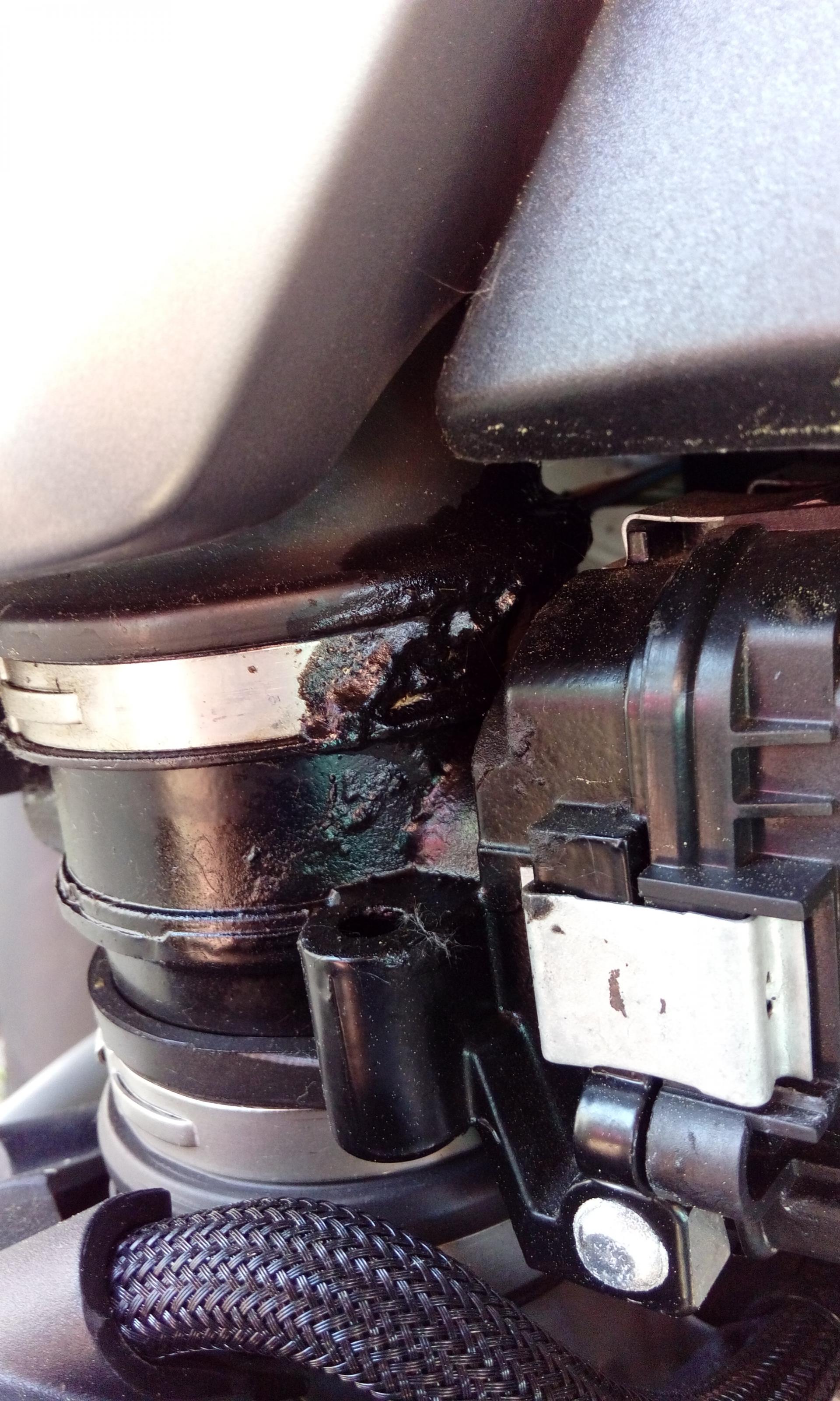

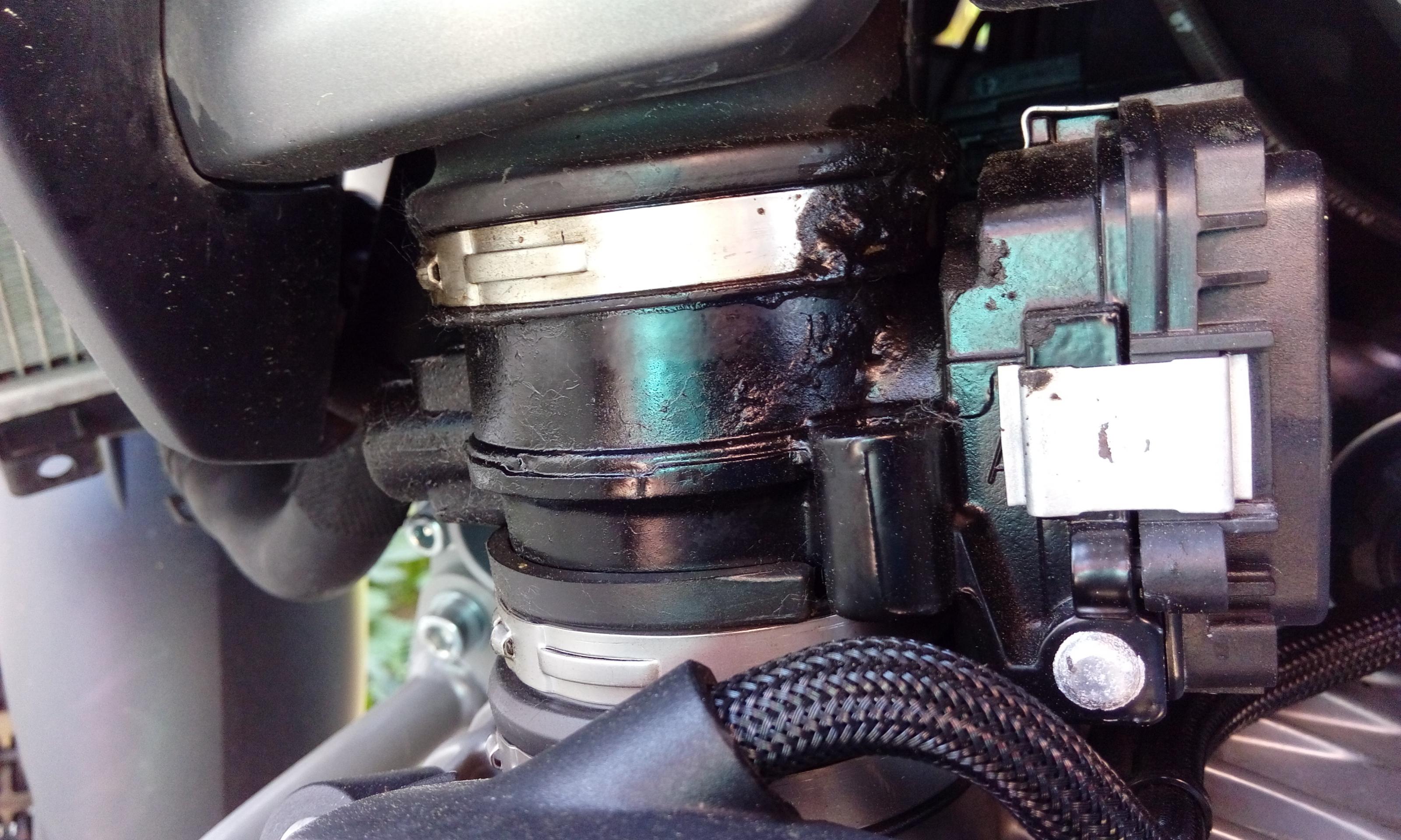

Zwischenbericht
Ich vermute mal, dass bei der letzten Fahrt (Autobahn) das Motorrad etwas viel Öl aus der Entlüftung in den Luftfilter ausgeatmet hat.
Fachleute mögen mich hoffentlich bestätigen.
Erst mal alles gereinigt und dann mal schauen, ob noch was nachkommt.
