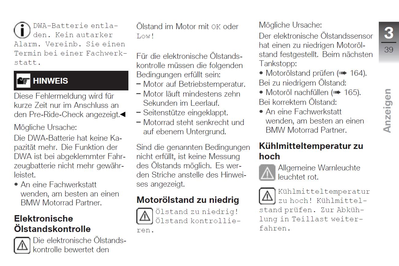

Du meinst aber nicht die Oil Kanne?
Die zeigt den Oilstand an und das nur wenn das Motorrad gerade steht, der Motor warm ist und der Motor läuft.

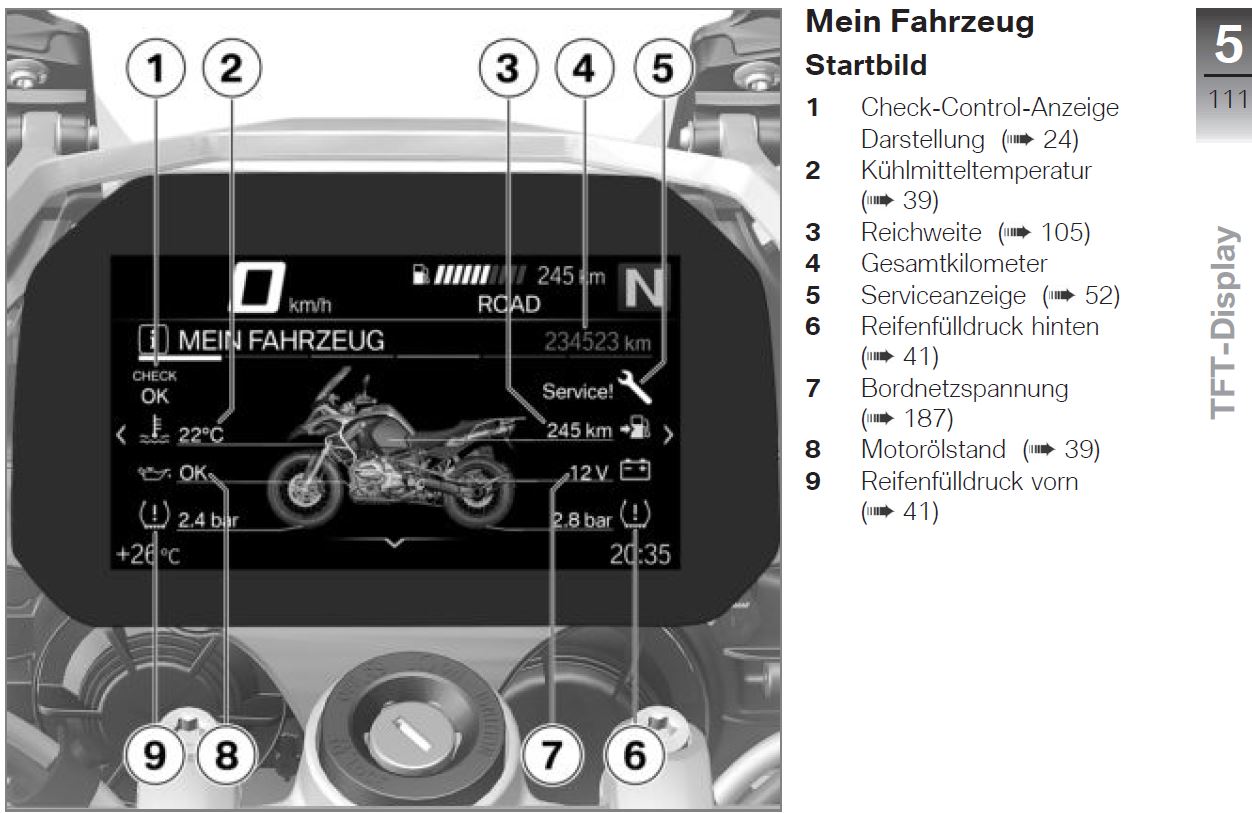

Wie sagt man immer "R.T.F.M.":kaffee:
in der Bedienungsanleitung für meine mit TFT, Seiten 111 und 39.

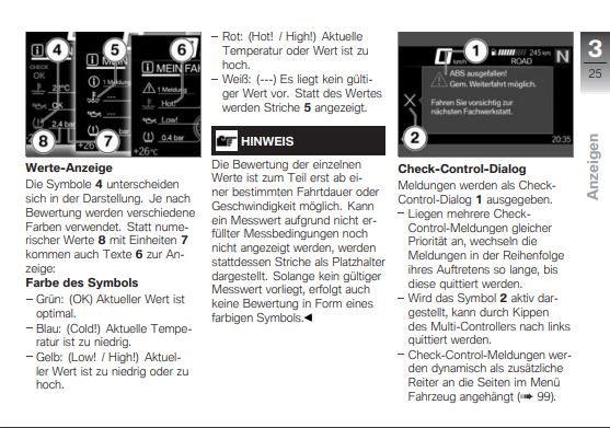

Oh sorry, dann habe ich es falsch denn ich dachte Er meint die Farbgebung der Symbole und nicht wo sie sind.
Das mit den Farben steht Seite 25.

Richtig aber damit die Oilkanne auf grün geht fehlten die Voraussetzungen.

bei der LC wird der Ölstand im Stand gemessen. Z. Bsp. an der Ampel. Allerdings gab es auch Fehlmessungen, wenn man am Hang gestoppt hatte und der Sensor dann Fehlinfos lieferte. :)

Kein Problem, es dauert nur 10sec bis die Messung bei warmen Motor fertig ist.
Schaue mal hier:BMW Motorrad International
Wie muss ich dann vorgehen. Motor warm fahren, auf einen ebenen Untergrund stellen und warten bis das grüne Symbol aufleuchtet ???
Dann kann ich ja gleich den Oelstand auf der rechten Motorseite kontrollieren, oder versteh ich was falsch ???

1. Ja, dauert ca.10s
2. Ja

Die Öltemperatur gibts doch nirgends im TFT? Wenn die jemand findet oder sie endlich dazu kommt, zeigt es mir, wäre froh wenn die endlich drinnen ist :)
