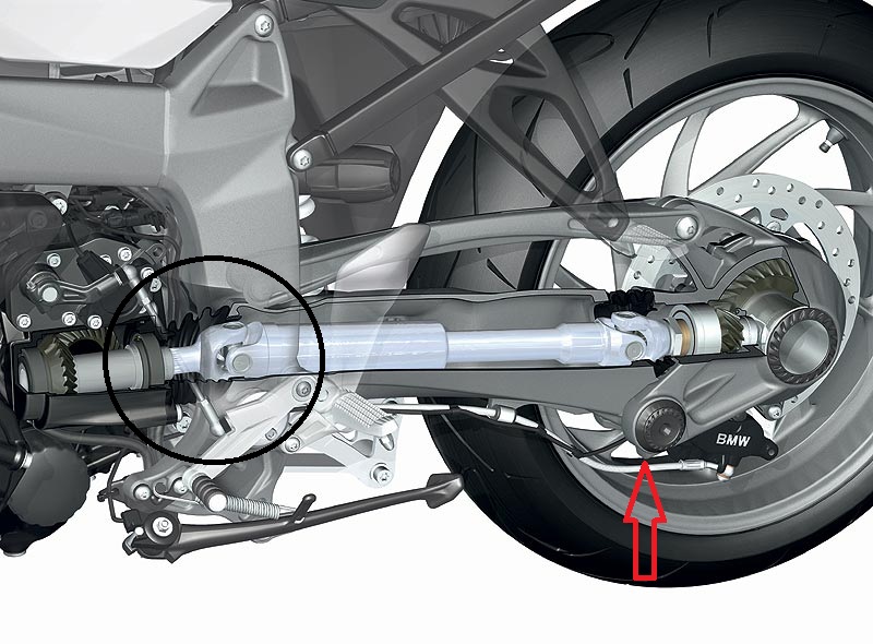

Kardan.jpgMeinst du da wo der Kreis ist? Im Bereich vom Pfeil hängt immer der Tropfen!

Genau da!

Ja ganz genau da wo der Kreis ist musst du nachschauen. Das Öl läuft durch den Kardantunnel nach unten und dort ist eine kleine Bohrung wo das Öl rauskommt. Schaue mal richtig nach....
