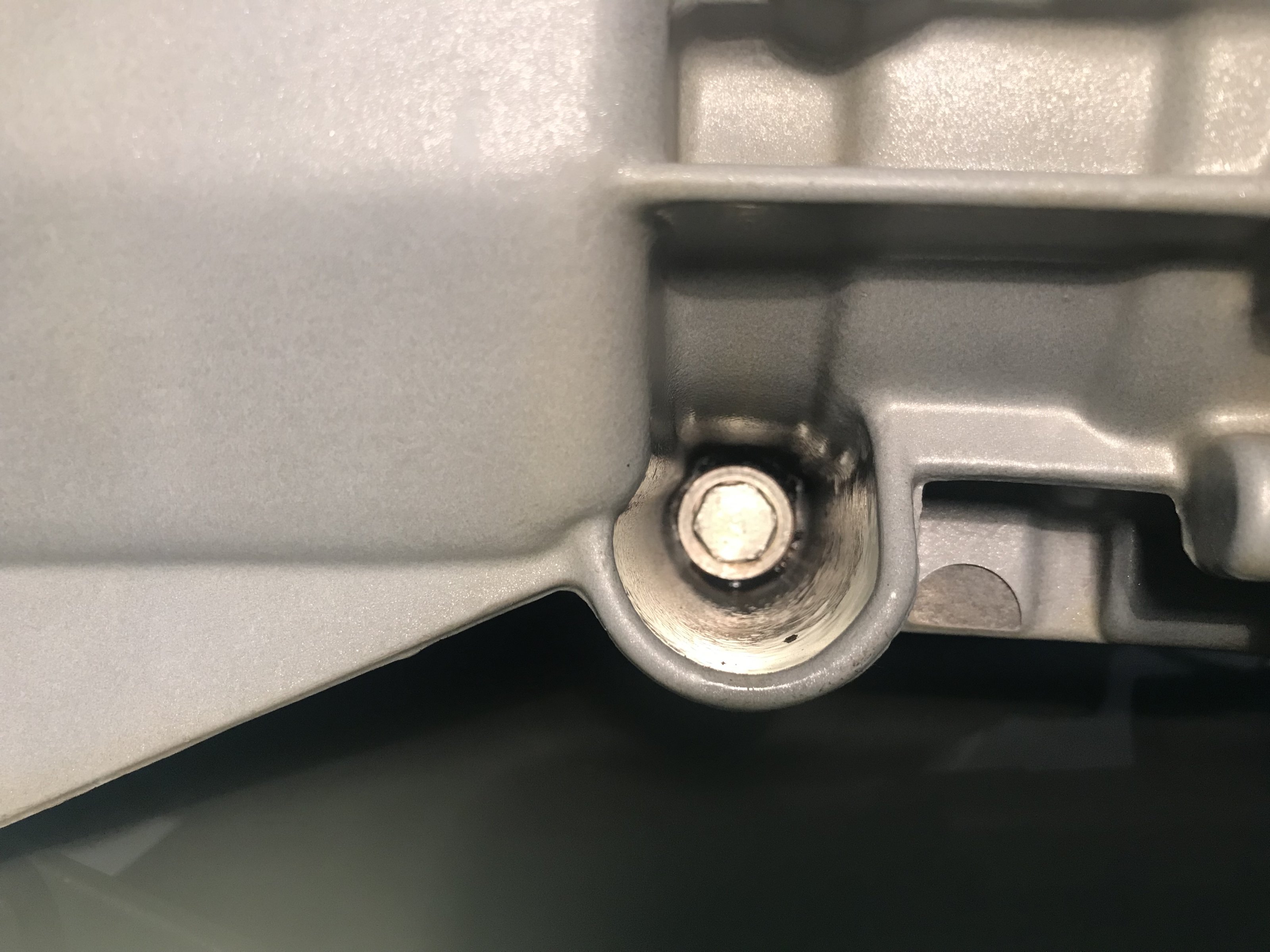

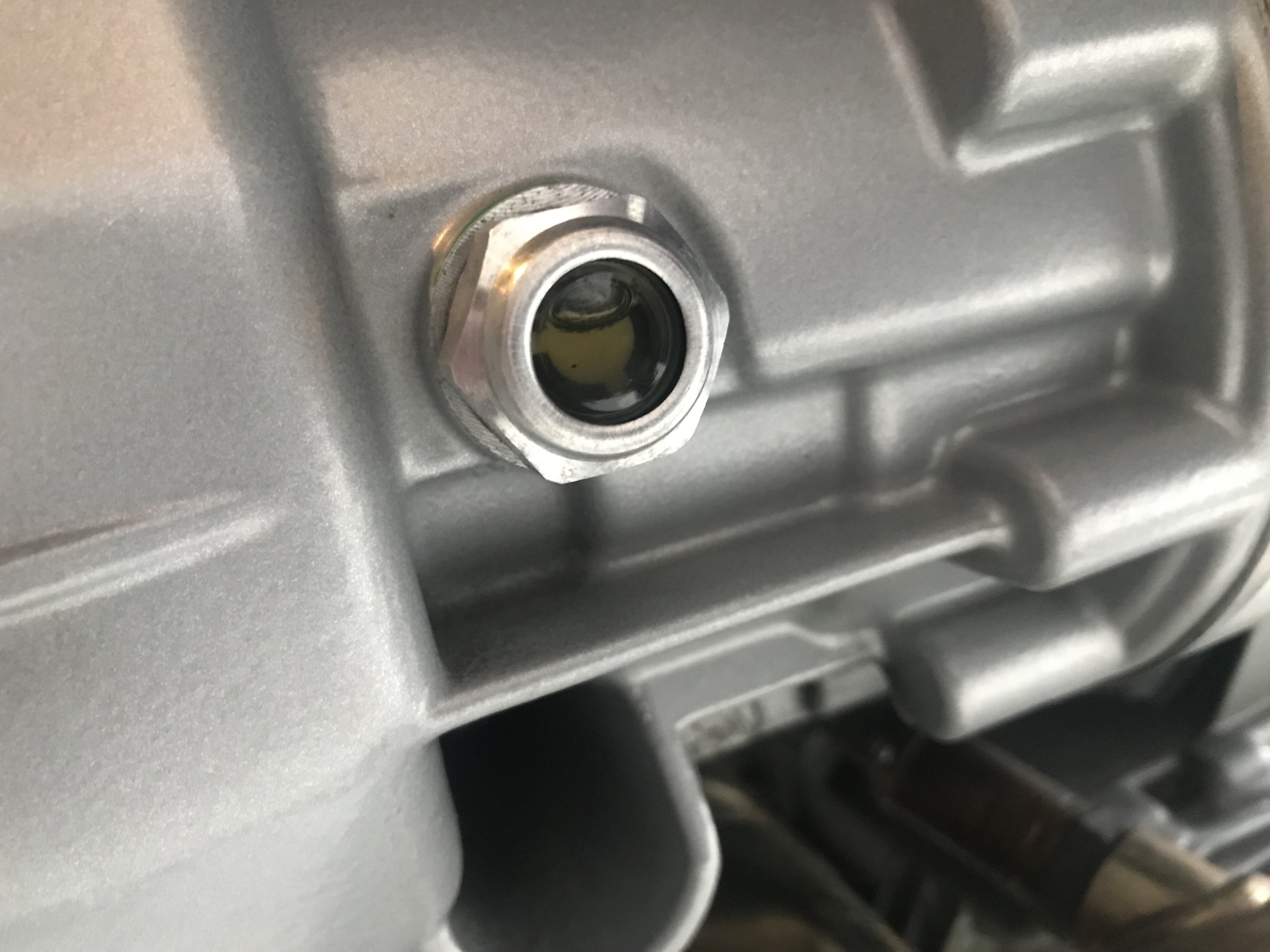

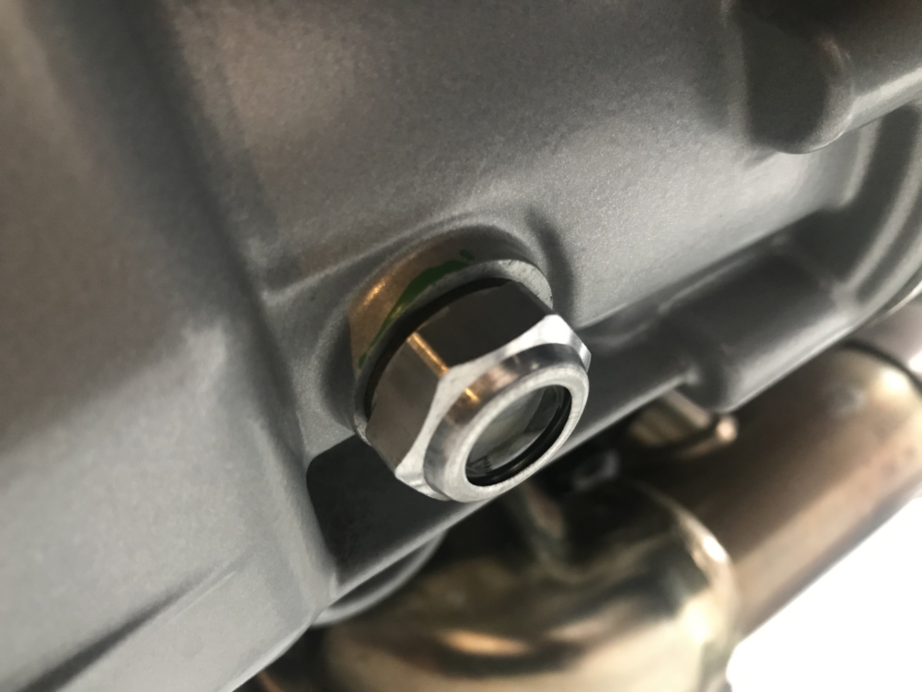

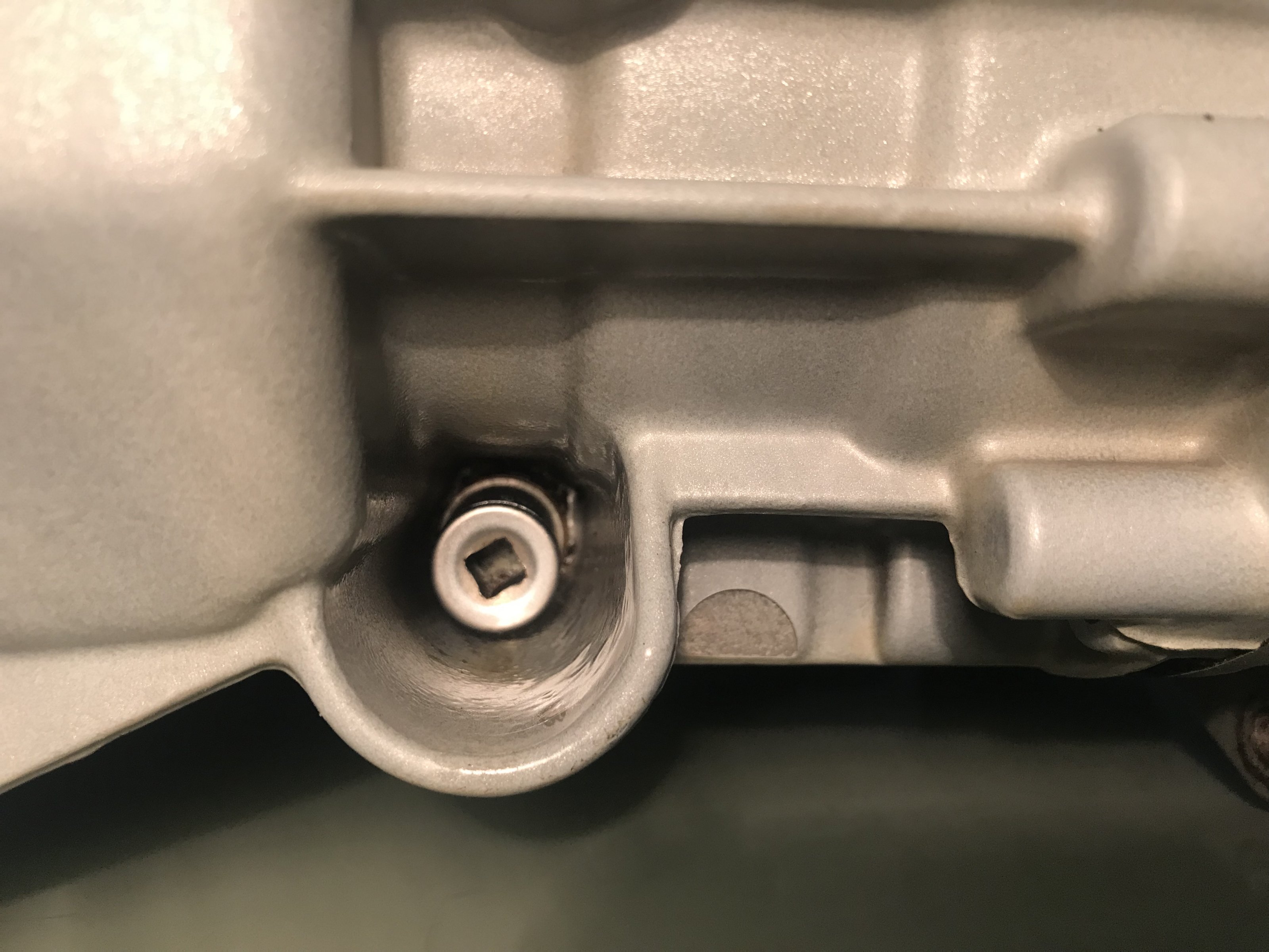

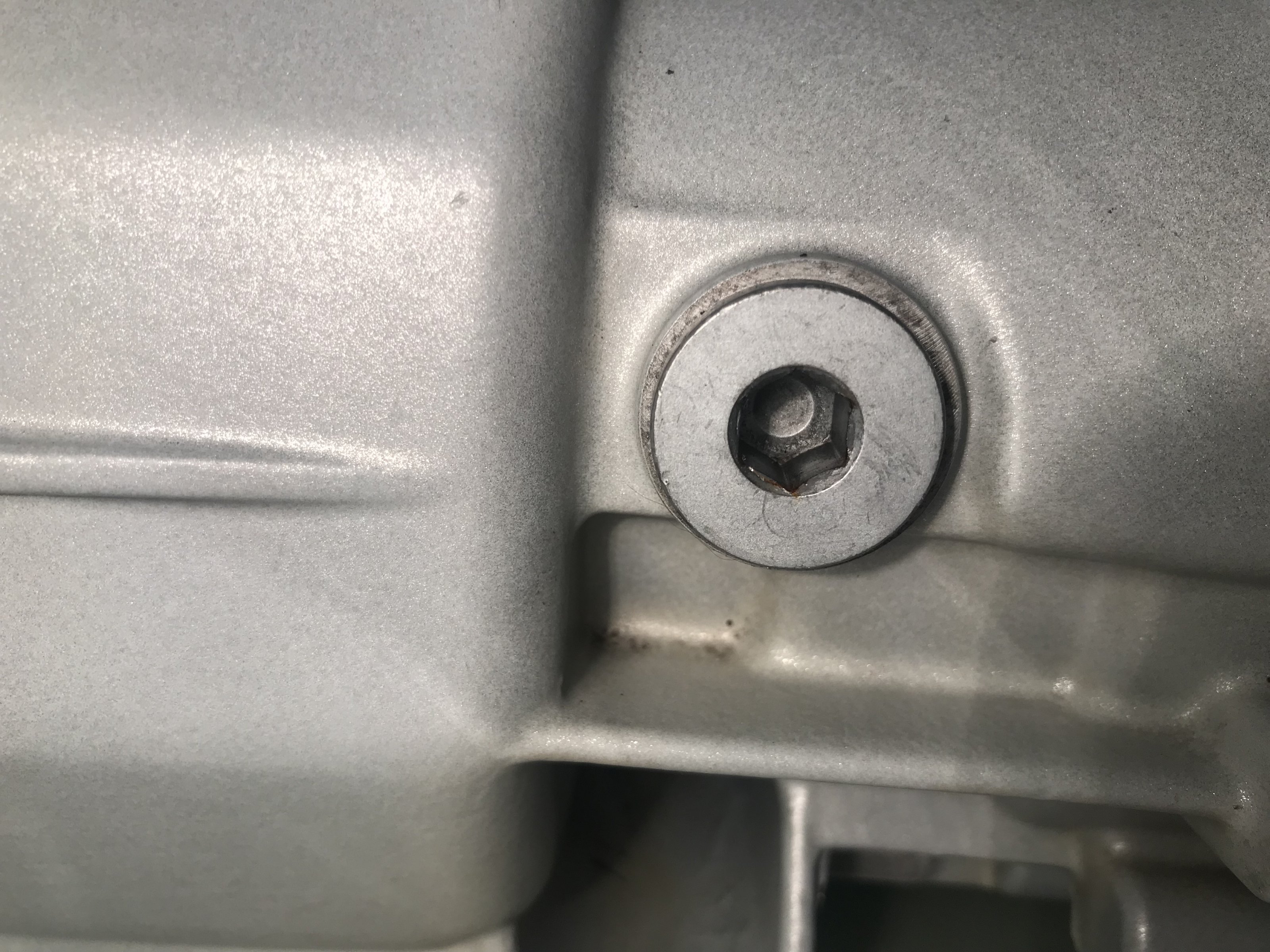

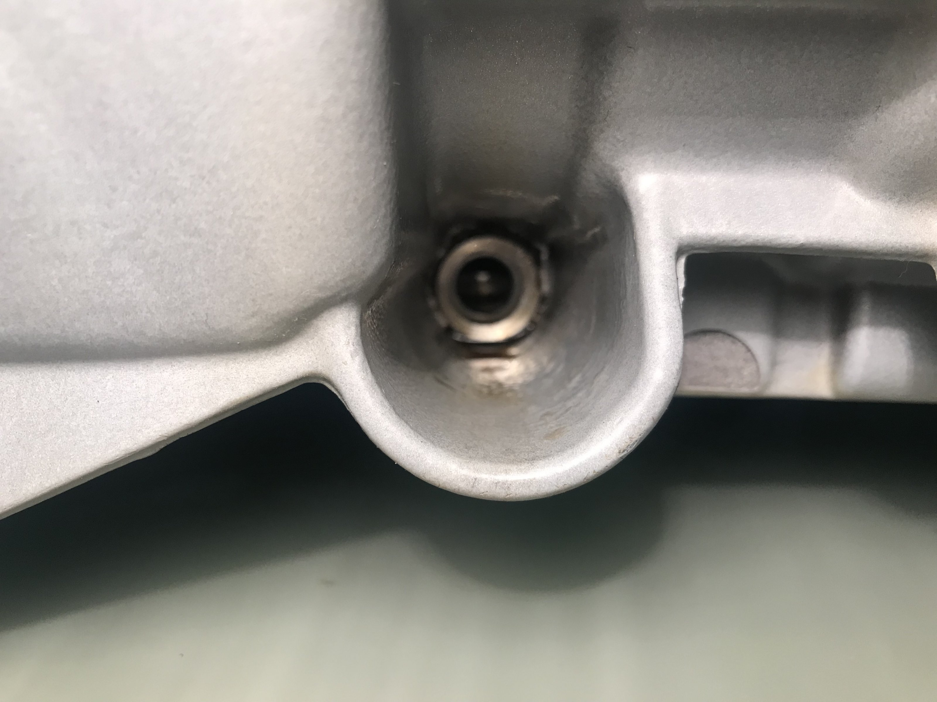

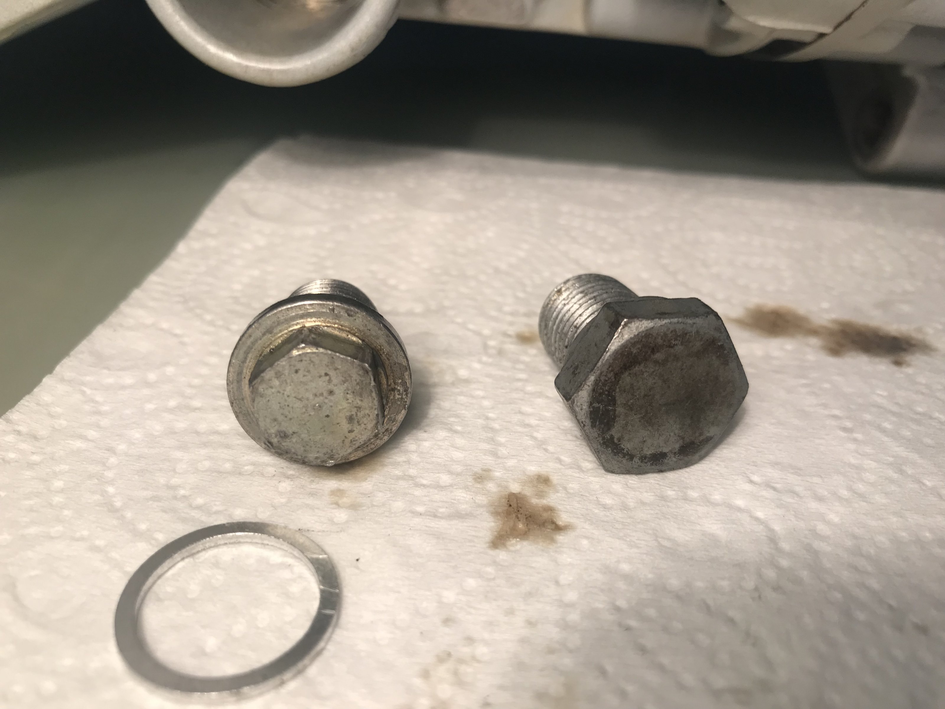

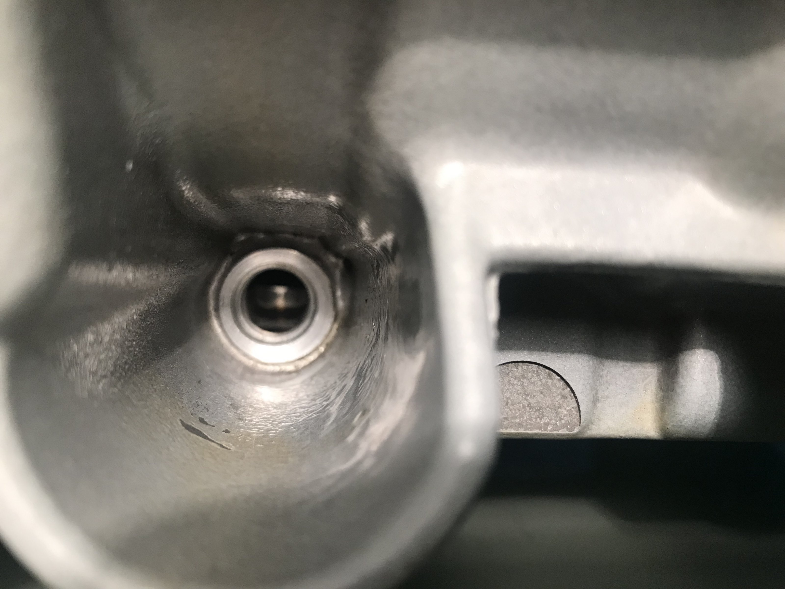

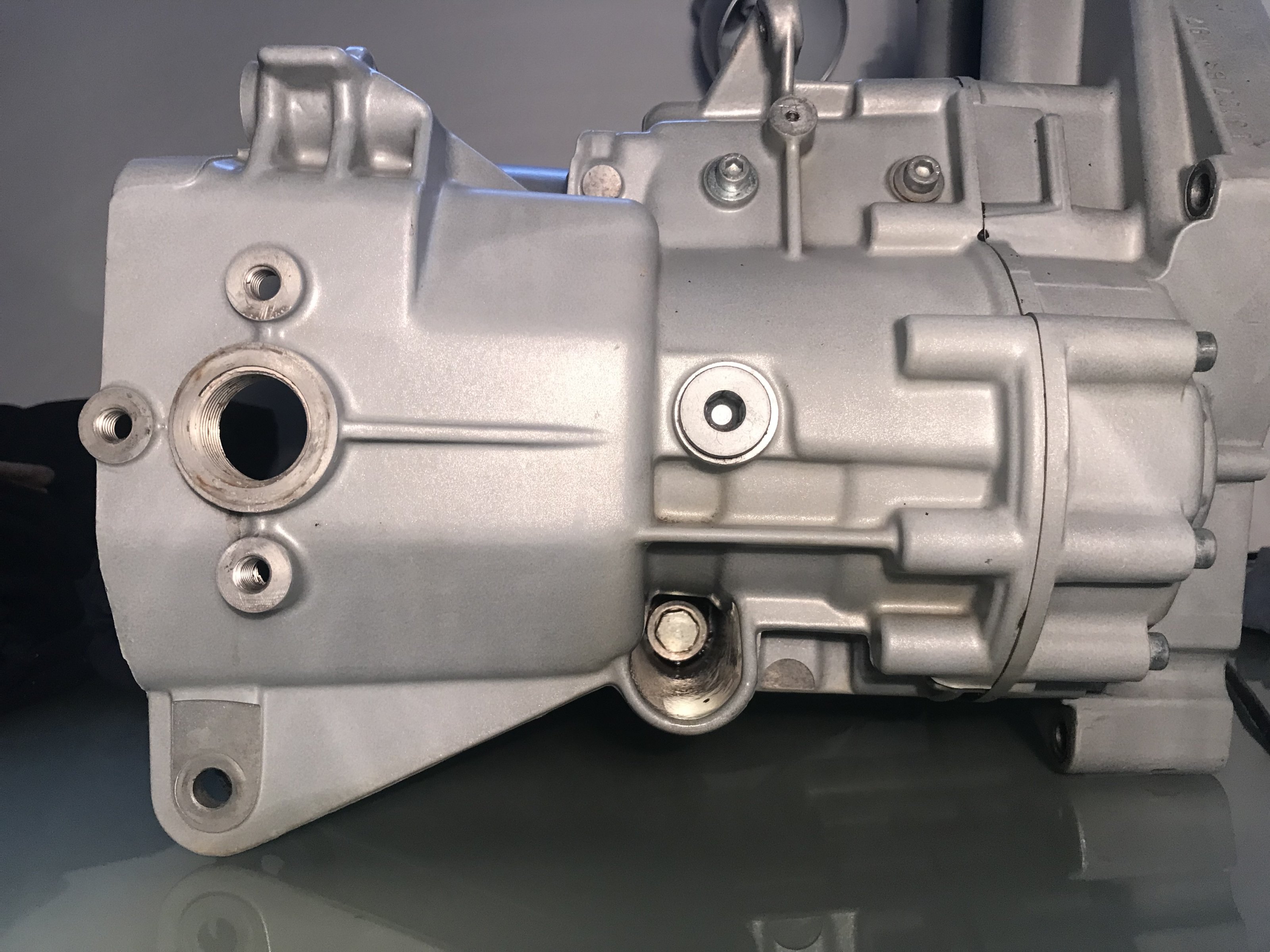

Hallo zusammen
Bilder sagen mehr als tausend Worte.
Grössere Nuss als 13 sollte schwierig werden. Und wenn eine Ablassschraube, egal ob Sechskant oder Imbus, erst mal rund ist, wird’s an der Stelle bescheiden. Ablass- und Einfüllschraube werden mit 23NM angezogen und das bei KALTEN Getriebe. Dazu würde ich immer (neue) Dichtringe aus Alu empfehlen. Eins scheint mir auch wichtig zu sein: den Sitz des Dichtringes vom Getriebe wie auch von der Schraube gut zu säubern und mit FRISCHEM Öl einstreichen; der feine Abrieb aus dem alten Öl kann sich ganz gut verzahnen. Wie Gerd in seinen Testamenten schreibt, ist es auch immer gut zuerst die Einfüllschraube zu lösen. Wenn die nicht los geht…
So, nun aber die Bilder:
Grüße Jürgen

Die Verschlussschrauben DIN 910 hatten zu Zeiten meines Studiums SW 14 (etwas länger her). Inzwischen sind sie mit SW 13 genormt. Noch immer "Verschlußschrauben mit Bund, Außensechskant, schwer, zylindrisches FEIN-Gewinde
DIN 910".
Die "Verschlußschrauben mit Bund und Innensechskant, zylindrisches FEIN-Gewinde DIN 908 " haben ein 6er Innensechskant.
Bei BMW 45 EUR ? Offenbar diamantbesetzt und von einer Truppe Tänzerinnen überreicht?
Bei Wegertseder kosten 5 Stck aus St 5.8 verz. 7,50 EUR, aus V4A 30 EUR (5.8 stimmt, das Material ist so lausig).
gerd

Hallo zusammen
Grüße Jürgen
Anhang anzeigen 451865Anhang anzeigen 451866Anhang anzeigen 451868Anhang anzeigen 451869Anhang anzeigen 451870Anhang anzeigen 451871Anhang anzeigen 451872Anhang anzeigen 451873Anhang anzeigen 451874
Sehr gute Darstellung.

Tausend Dank. Eine echte Alternative zur 10-fach teureren BMW-Scheaube!
Optimal wäre wenn auch ein Magnet vorhanden wäre.

Hi @ dawshill
Den Magneten kannst du getrost vergessen ,da habe Ich noch nie Späne oder dergleichen dran gehabt. Mein Getriebe hat 220Tkm. gelaufen :). Öl immer Vollsyntese z.ZT. > LIQUI MOLY 3072 Öl 75W-140 GL5 VS Oel

Getriebe ist da auch drum, aber leider ein M93/94
