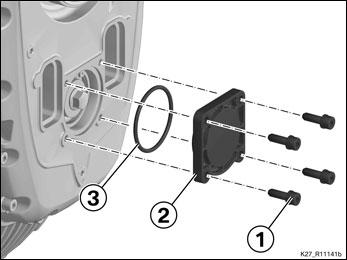

Da würde ich dann auch mal gleich den Deckel abschrauben. Es kann ja nur zwei Dinge sein: entweder ist es der Wellendichtring oder der O-Ring von dem unteren kleinen Deckel.
Schaue mal hier im Forum unter Technik&Bastel, dort unter BMW-Ersatzkatalog und schaue dir es mal an.
Gruß Andreas
Baumbart
Bei meiner wars an der Stelle der O-Ring. Eher harmlos.

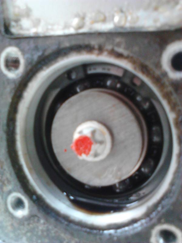

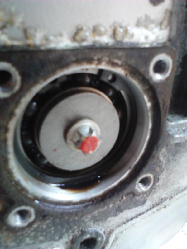

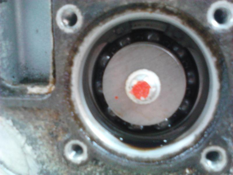

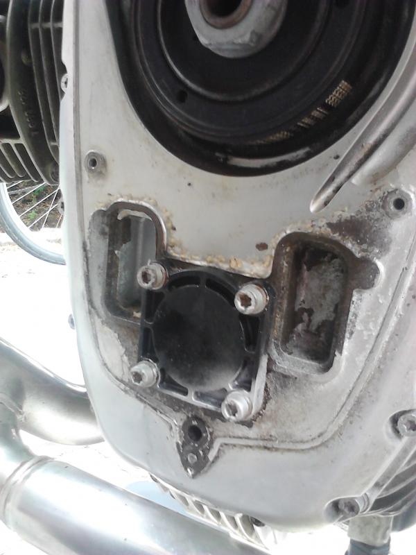

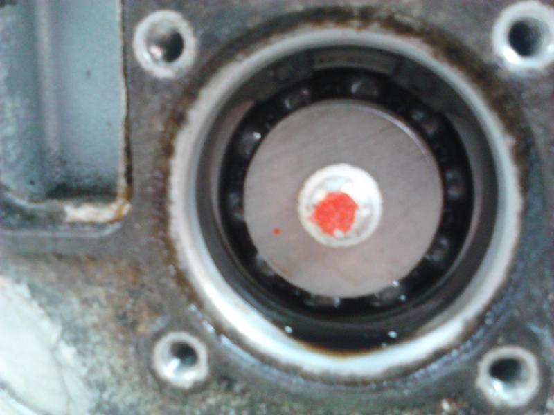

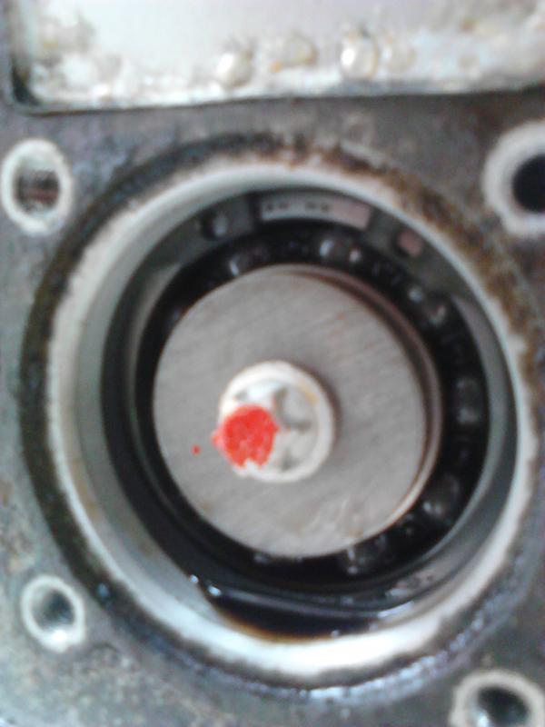

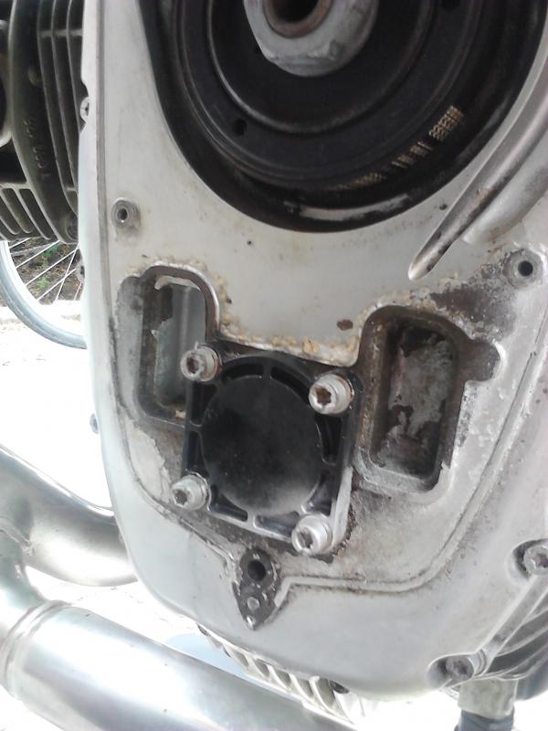

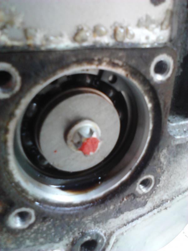

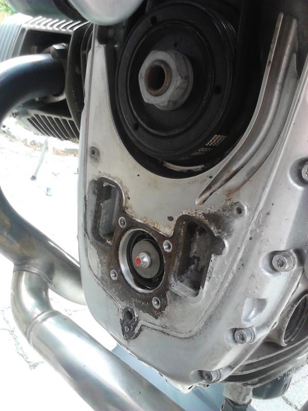

IMG_20130717_093304.jpgIMG_20130717_093054.jpgHallo,
ich war heute beim :) und habe ihm die anliegenden Bilder gezeigt. Es sagte, das der Simmering gewechselt werden müsste und dies ca. 250 € kosten würde. Ein ablassen des Öl wäre aber wohl nicht notwendig. Ist die Reparatur so aufwendig, oder kann man mit einem gewissen technischen Grundverständnis diese nicht selbst durchführen? Benötige ich hierfür Spezialwerkzeug?

Hallo Holger.
welchen Deckel meinst du denn, dessen 14 Schrauben gelöst werden müssen?

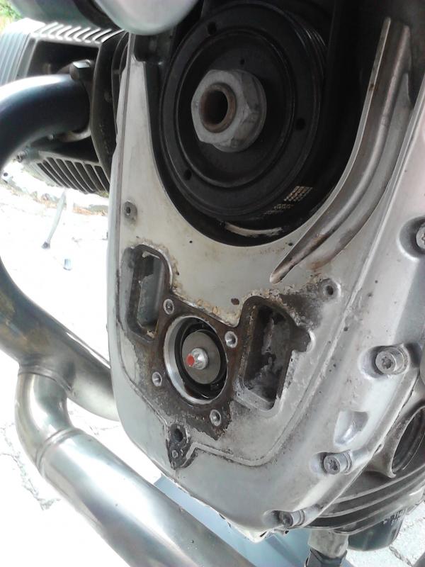

Du musst nur den O-Ring und ggf. den kleinen schwarzen Kunstoffdeckel wechseln. Das hast du ja schon alles auseinandergebaut, sowie man das auf deinen Fotos sehen kann. Allerdings wirst du auch die Auflagefläche des O-Rings an dem großen Deckel (der am Motorrad verbleit) vorsichtig nacharbeiten müssen, damit das dann anschließend wieder dicht ist. Die Korrosion hat ja ganze Arbeit geleistet (auch an der Auflagefläche des O-Rings). Evt. wollte dir der :) nen neuen Deckel verkaufen und verbauen, damit das anschließend tatsächlich wieder dicht ist. Ist sicherlich nicht ganz verkehrt gedacht, aber evtl. probierst du zunächst mal die günstigere Methode.
Und es sieht so aus, als habe schon jemand mal etwas nachlackiert an der Stelle. U. U. ist seinerzeit schon das Kunstoffdämmmaterial aus dem großen Kunststoffdeckel entfernt worden und der darunterliegende Gammel ist dann in Teilen auch entfernt worden, anschließend hat jemand mit der Sprühdose nachlackiert.

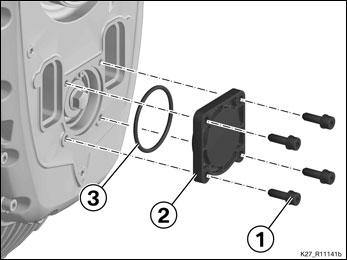

Auf dem von Frank verlinkten Bild die Teile 4 + 6

Hi Holger.
Auch ich hatte angenommen, dass dort ein Simmering verbaut ist. Ist aber nicht der Fall.
Da die Welle nicht gegen den Stirndeckel abgedichtet werden muss, ist hier nur der kleine 4eckige Kasten mit einem O-Ring verbaut.
Der Stirndeckel muss aber an der Sitzfläche des O-Rings wieder ordentlich aufgearbeitet werden, sonst wird's nicht dicht werden.
Die Ausgleichswelle hat zwar auch einen Simmering, der sitzt jedoch kupplungsseitig am anderen Ende des Motors und muss hier nicht angefasst werden.
Also nix mit Motorstirndeckel lösen.

Hi Holger.
Das ist richtig.
Die Dichtfläche die gegen den O Ring drückt braucht es nur leicht zu säubern. Dort ist auch auch das Aluminium nicht aufgeblüht.
Den O Ring mache ich bei der 40.000 sender Inspektion beim Wechsel der Polyriemen immer mit neu. Drumherum ist immer Blumenkohll ( Bmw Premiumprodukt), an der Dichtfläche habe ich noch nie welchen gesehn.
Und ich wiederhole mich, wechsel den Geldgeilen :) oder drehe den Spies (Kulanz) um.
Hinter dem Deckel läuft ein offenes Lager der unteren Welle, die die Ölpumpen, Steuerketten im Öl Bad antreibt.
Jetzt kneif mal die Arschbacken zusammen, wechsel den Ring, fette die Dichtfläche etwas ein und lass laufen. Zwei Möglichkeiten ergeben sich dann, dicht oder Ölkänchen.

Habe jetzt den O-Ring gewechselt und bin einige KM gefahren - alles dicht! Beim wechseln ist mir nur aufgefallen, das nach dem Abbau des kleinen Deckels ca. 0,25 l Öl ausgelaufen sind. Da aber offensichtlich die Wellendichtung auf dieser Seite nicht abgedichtet ist, ist dies wohl normal. Also vielen Dank und weiterhin unfallfreie Fahrt!
