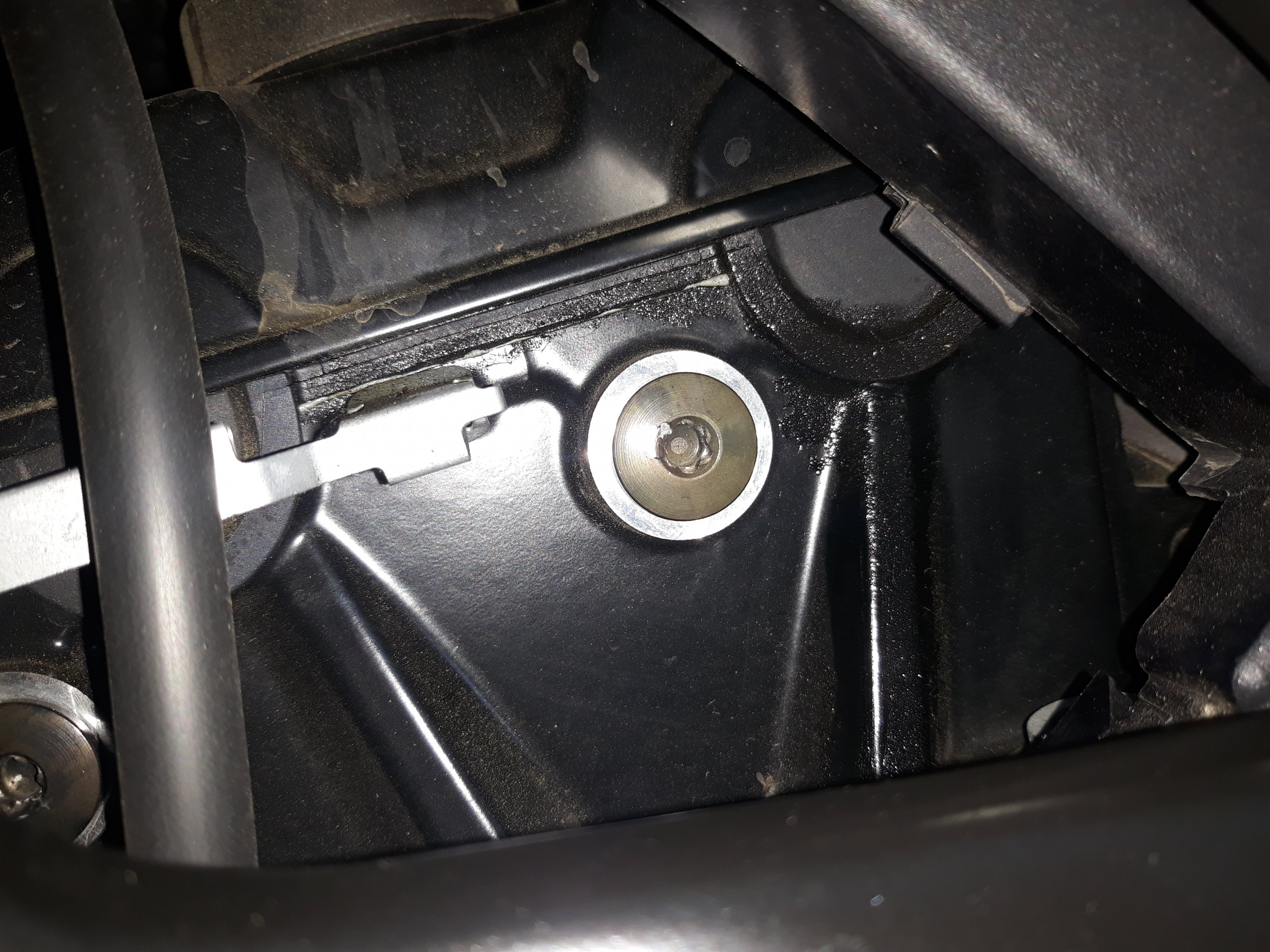

Meine hat die Symptome im Spätsommer 2024 gezeigt (Baujahr 2021). Der Werkstattmeister hat mir nach Inaugenscheinnahme angeboten a) das zeitnah auf eigene Rechnung machen zu lassen. oder b) (seine Empfehlung) bis zum Dezember zu warten (Dezember war die Inspektion fällig) und die Undichtigkeiten (linke Seite Zylinderkopf und vorne unterhalb des Krümmers) dann im Zuge der Ventilspielkontrolle direkt mit zu machen. Solange sich keine großen Tropfen bilden sei das kein Problem, man müsse nur den Ölstand und die Leckage im Auge behalten. Ich habe dann immer beim Schmieren der Kette einen prüfenden Blick geworfen und ab und an den Ölstand gemessen. Bei besagter Inaugenscheinnahme musste etwas Öl nachgekippt werden, aber vom Minimalstand war der Motor noch weit weg. Insgesamt hat die Leckage kein Problem gemacht und die Werkstatt hat dieses Schwitzen des Motors bei der Dezemberinspektion direkt mitgemacht. Laut Werkstattmeister ist die Dichtung an der Stelle ab Werk ziemlich buchhalterisch dimensioniert, beim Zusammenbau nach der Ventilspielkontrolle kam etwas mehr Dichtmasse drauf und damit war das Problem gegessen. Gekostet haben mich die feuchten Stellen also gar nix, im Gegenteil, im Spätsommer hatte der Werkstattmeister das Öl sogar noch für umme aufgefüllt.
Zwei Fotos hatte ich im Spätsommer noch gemacht:

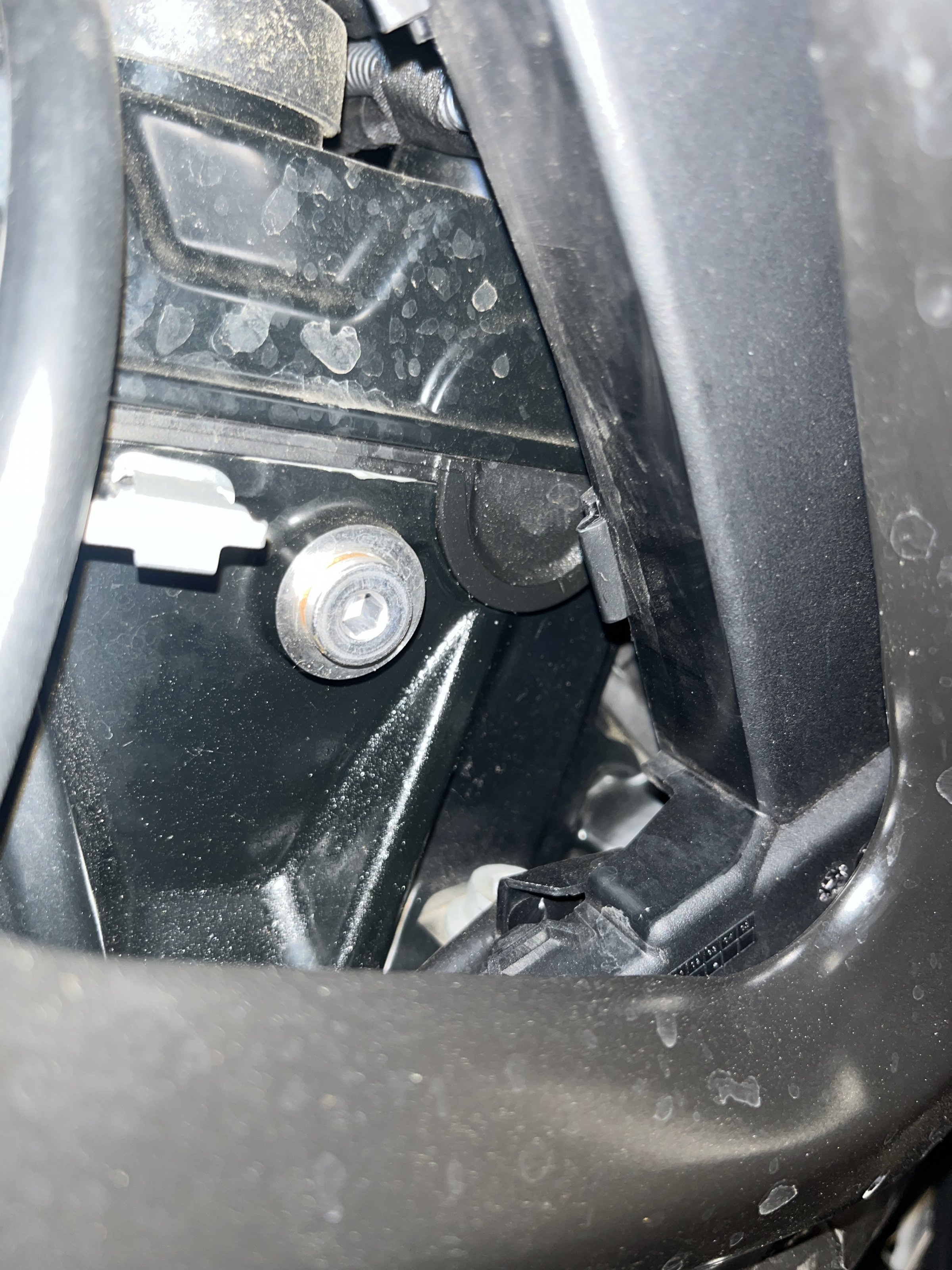

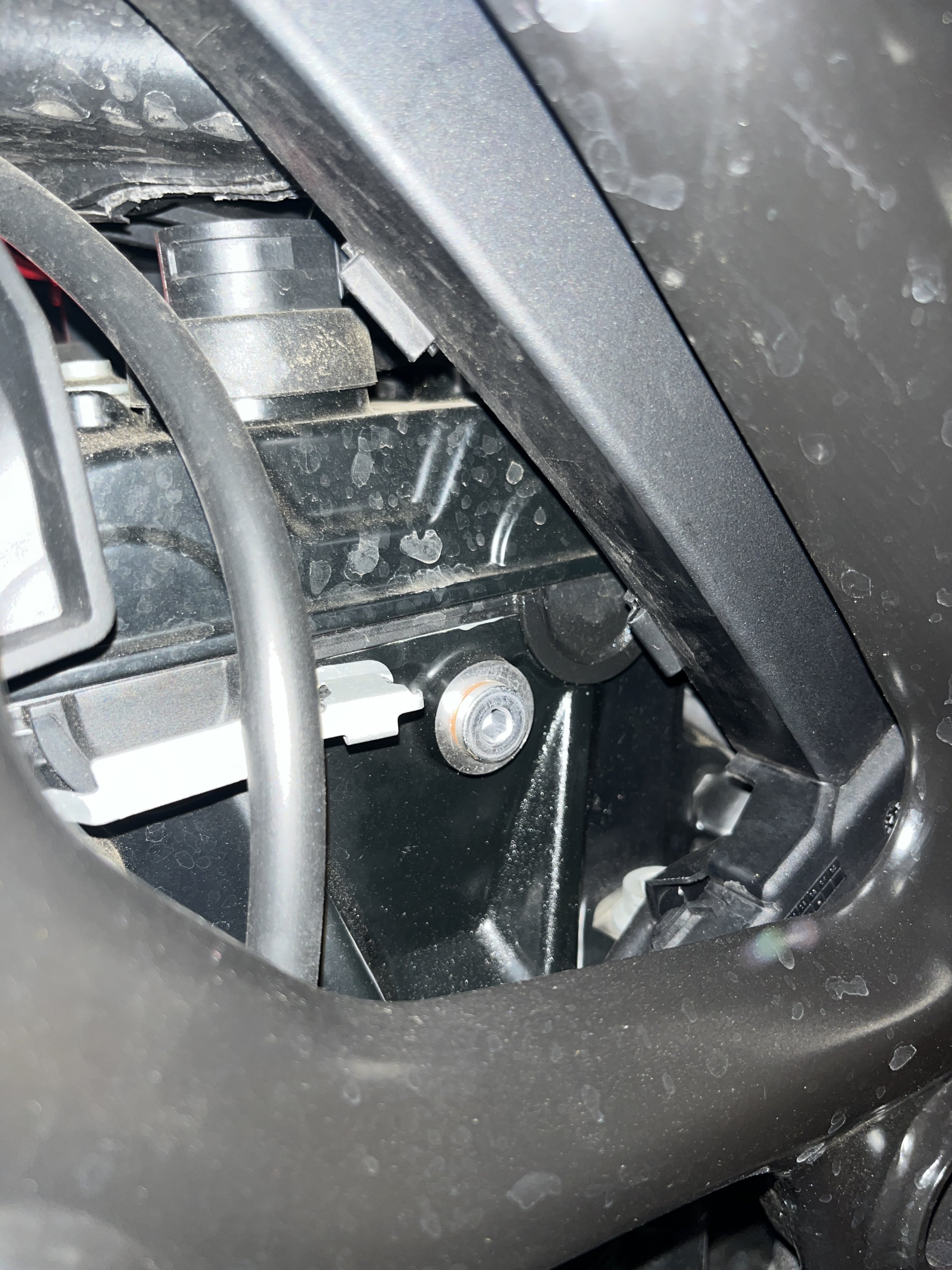

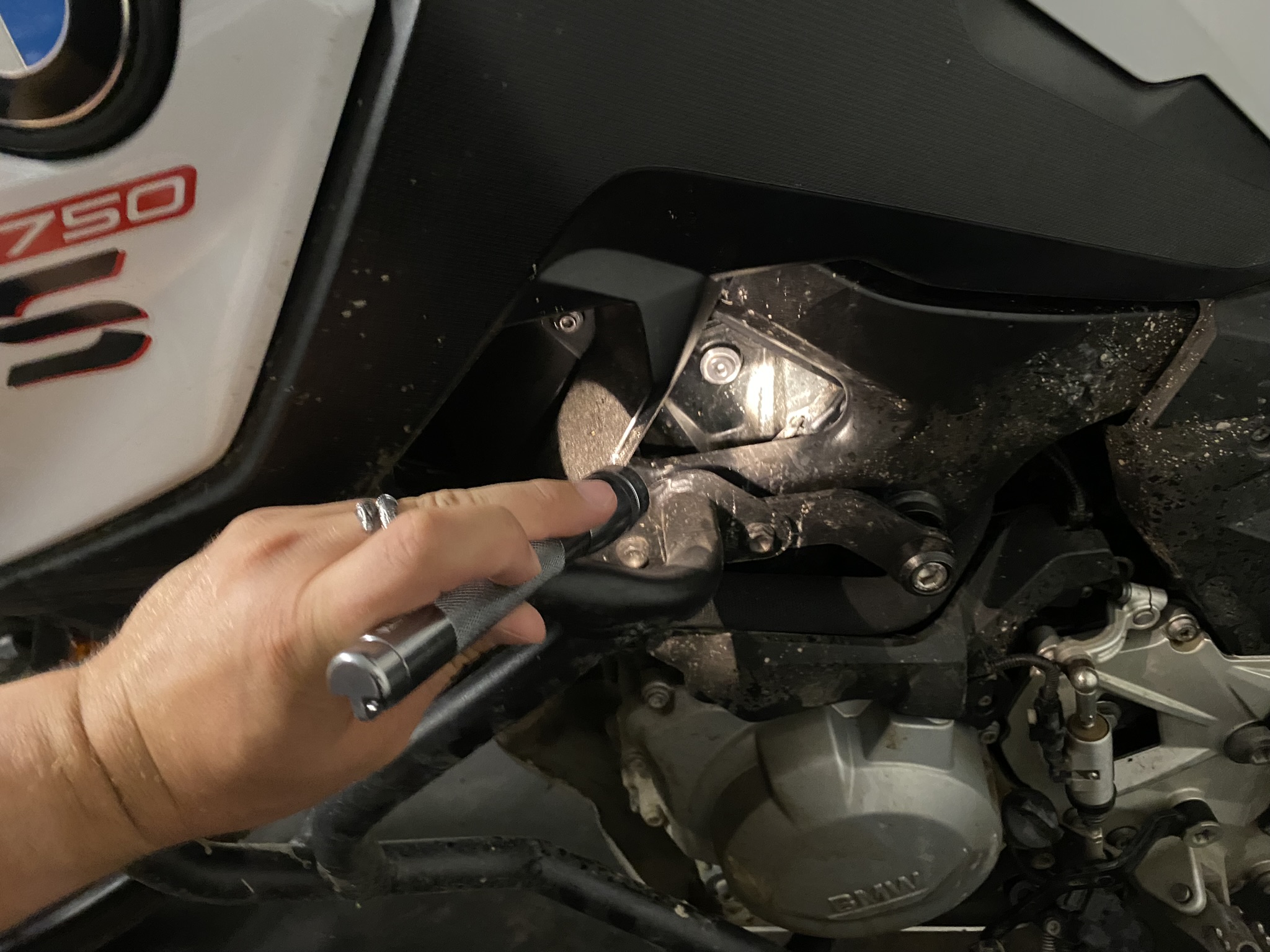

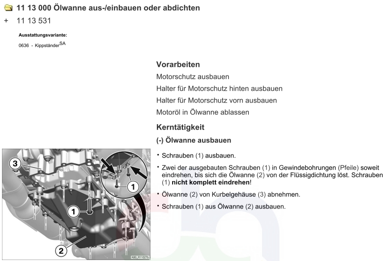

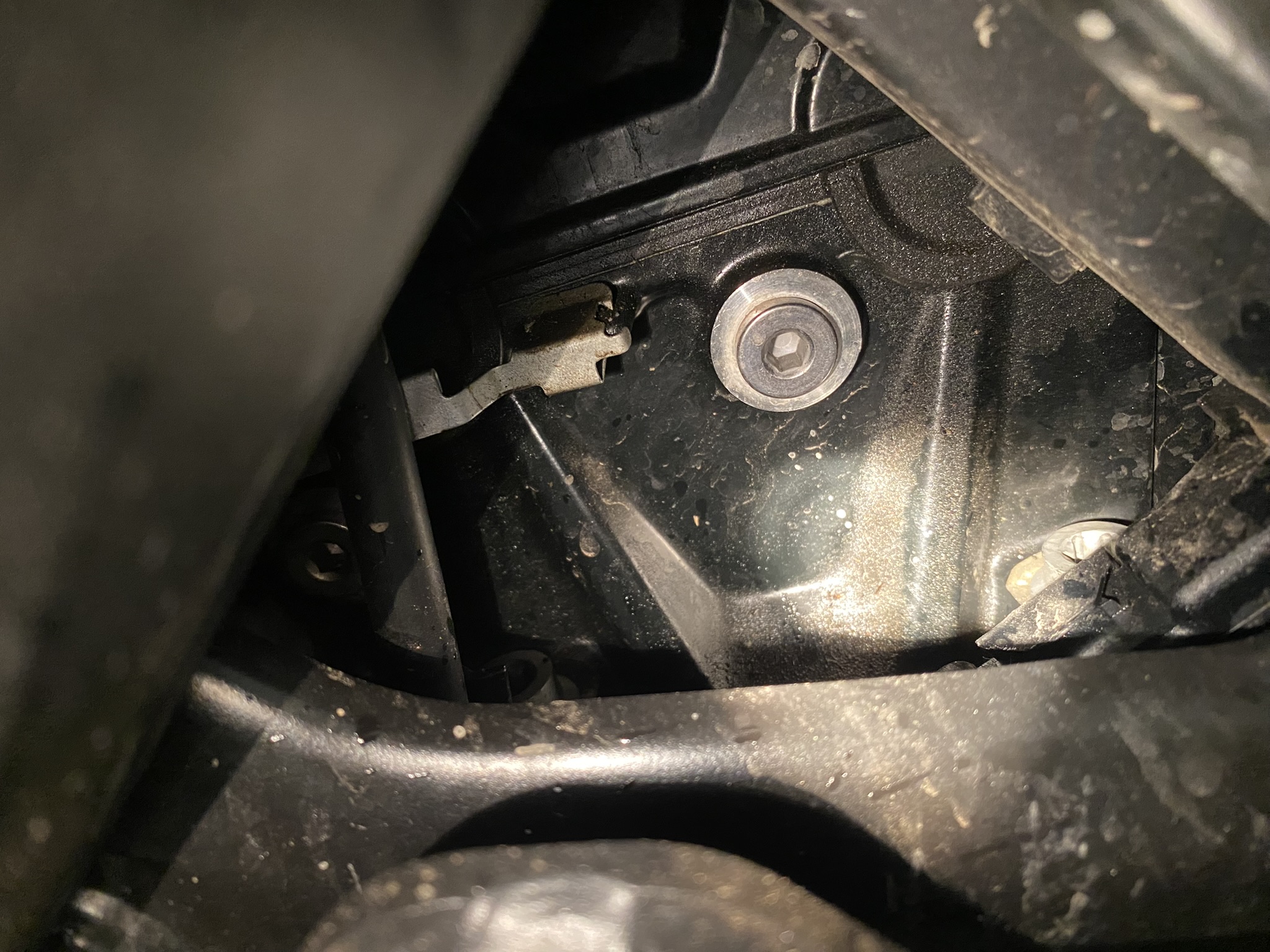

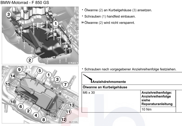

Kennt jemand das Drehmoment für die Ölwanne?
Meines ist etwas undicht und ich möchte neues Dichtmittel auftragen.

da gibt es auch eine Übersicht, wie metrische Schrauben anzuziehen sind.
als Orientierung steht da bei M6 = 9 NM
merkt man im Drehgriff Schraubendreher, wenn fest. Das wächst der Widerstand..
Würde ich nie mit 1/2 Zoll Werkzeug andrehen. Immer mit 3/8 Zoll. und mit Schraubendreher.
