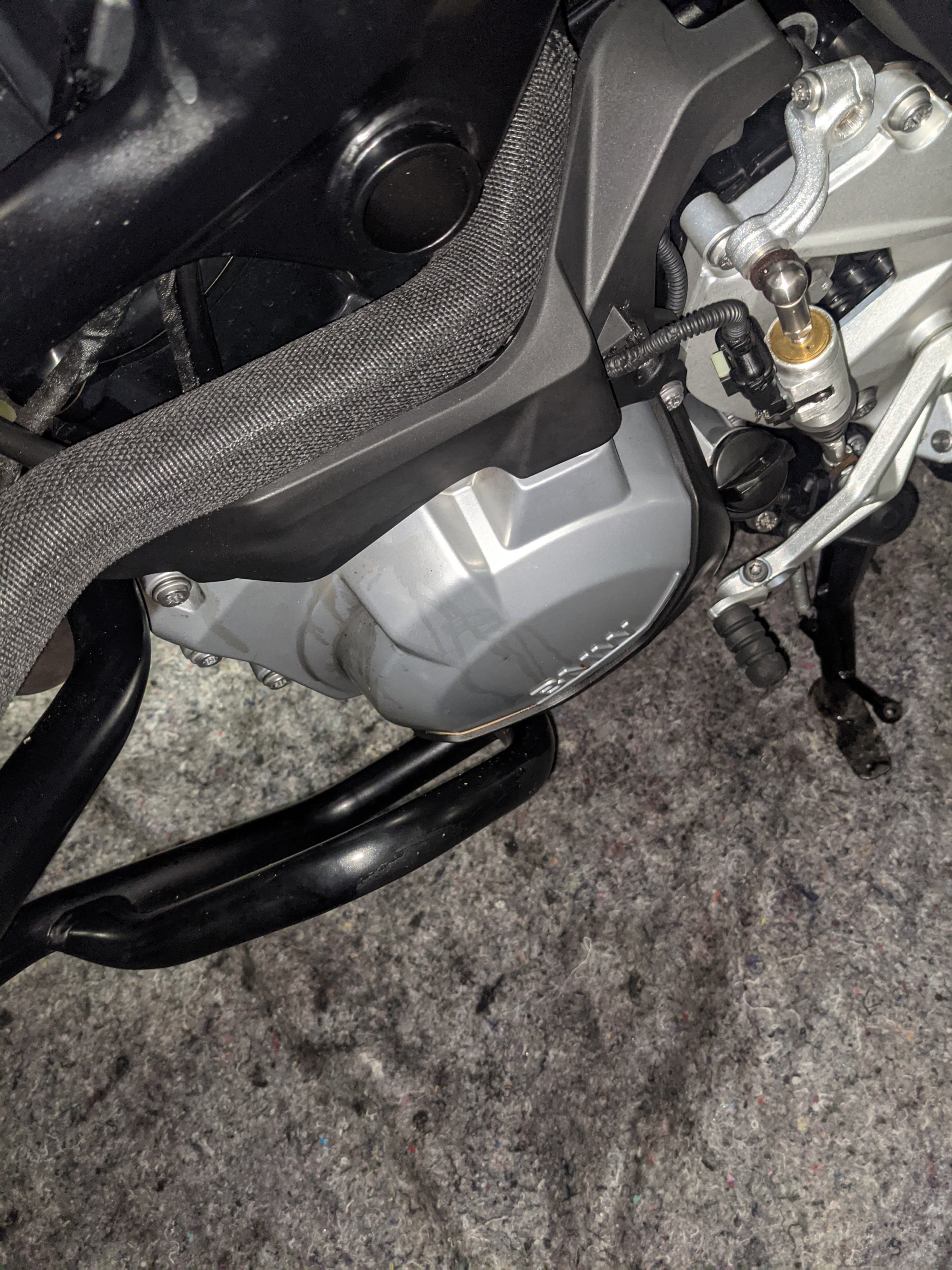

Hatte den Ölnebel im Rahmen der 20.000er Inspektion im November reklamiert, wurde in diesem Rahmen auch gecheckt und behoben (noch innerhalb der Garantie). Jetzt alles dicht und schick.
... mit dem Freundlichen meines Vertrauens bin ich äußerst zufrieden - sowohl im Kundenumgang als auch fachlich. Es wird nichts gemacht, das nicht notwendig ist. Dafür gibt's unverbindlich den einen oder anderen Tipp, was im Laufe der Saison anstehen könnte (z. B. Bremsbelag hinten reicht noch, aber im Blick behalten...)
Heute frischen TÜV ohne jegliches Problem - freue mich auf eine schöne Saison!
Euch auch eine tolle und unfallfreie Saison und DLZG
Heike

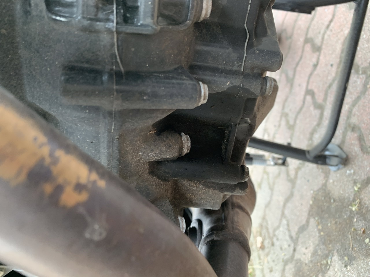

So sah es an der schwitzenden Ölwanne aus:

Das klingt doch mittlerweile alles einfach wie früher. Keine großen Leckagen, aber etwas verschwitzt. Danke euch! Meine ist noch recht jungfräulich, ich achte aber drauf.
