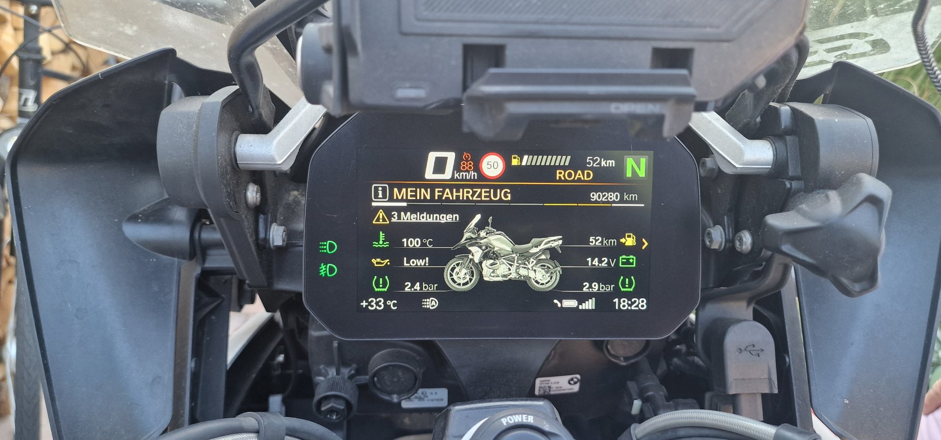

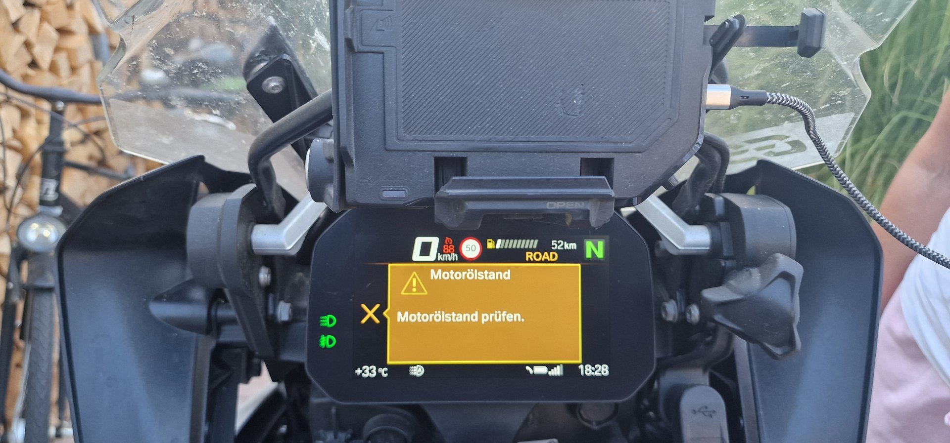

Ich hab da noch eine Frage zur Anzeige im Display.
Ölstand prüfen und Ölstand low.
Im Schauglas an der unteren Markierung im Ring.
Ich hab dann etwas Öl nachgefüllt.
Weiß jemand, ob dann noch eine weitere Meldung kommt, wenn der Ölstand weiter sinkt, zB "Ölstand zu niedrig" "Öl nachfüllen"?
