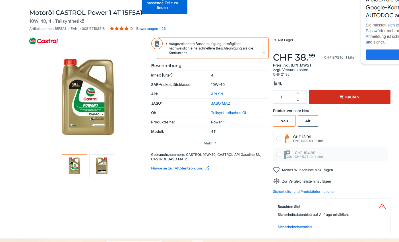

Schau Dir mal die Spezifikation an: Jaso MA2
"Die neue JASO MA2 Spezifikation steht für noch höhere Reibwerte an der Nasskupplung und somit für eine optimale Kupplungsverträglichkeit selbst bei Modellen mit extrem hohem Drehmoment. JASO MA2 ist das richtige Motorrad-Öl für Leistungs- und Drehmomentstarke Bikes und ist abwärtskompatibel zu JASO MA."
"JASO MA2-Öle wurden für eine höhere Reibleistung der Kupplung entwickelt . Sie sind für den Einsatz in Viertaktmotorrädern und -rollern konzipiert und eignen sich vor allem für Nasskupplungen."
NB: Hier oder drüben wurde das schonmal in einem Thread thematisiert. Ein User hatte schwierigkeiten mit einer rutschenden Nass- Kupplung, welche mit geeignetem Motoröl behoben werden konnte.
Natürlich nicht für unsere alten Gurken. Die würden vermutlich auch mit Olivenöl laufen. :akkordeon:
Speziell für Motorräder mit Nasskupplung:

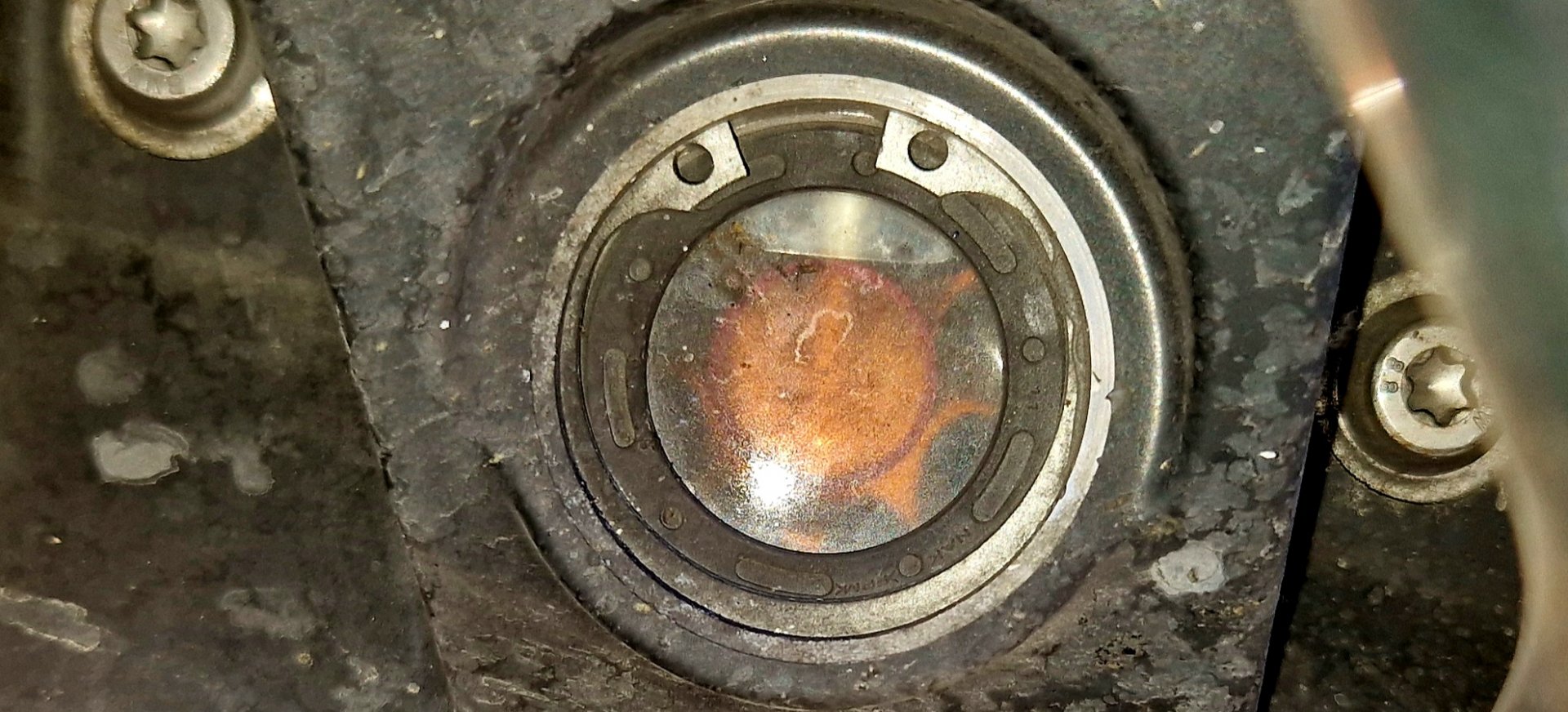

So, nachdem ich meine GS vorgestern wiedermal zur Inspektion gebracht habe und ich erneut meinen Wunsch geäußert habe, doch bitte das Motoröl bis max aufzufüllen, ging die alte Leier leider wieder los. BMW-Vorgabe etc....
Da meine Argumente nicht gewürdigt wurden, hab ich damit "gedroht" das in Zukunft selbst zu machen oder mir eine andere Werkstatt zu suchen. Zudem habe ich dann nach dem Chef verlangt, da ich mich als Kunde nicht respektiert gesehen habe.
Der kam dann und hat widerwillig eingelenkt, aber nicht ohne mehrfach darauf hinzuweisen, dass bei Ölstand max mit eventuellen Motorschäden zu rechnen sei.
Da ich aber darauf bestand, hat man dann eingewilligt und siehe da - oh Wunder - war dann gestern bei der Abholung tatsächlich meinem Wunsch endlich entsprochen worden (siehe Foto), nicht ohne mir aber noch ca € 5 für ca 0,2 l Öl zusätzlich zu berechnen. Geschenkt!
Geht doch!

Das mag sein, aber die Befüllung bis max (wie im Foto oben, Motorrad waagrecht) muss möglich sein, sonst muss man die Markierung ändern.
