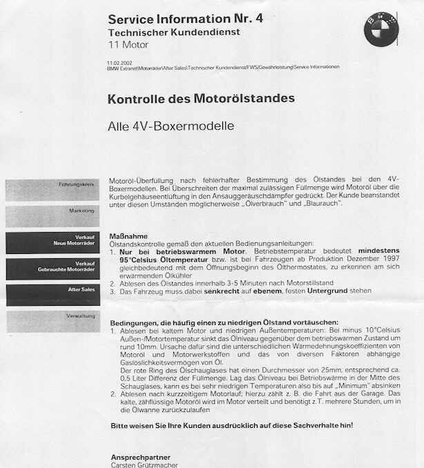

das genau hat mir auch der freundliche erklärt:
http://www.gs-forum.eu/attachments/...4863538-olstandkontrolle-1150-oelstand-gs.jpg
Ich frage mich, warum man darum so eine Wissenschaft machen kann. Nach einer Tour (wenn die Betriebsanzeige 5 Balken anzeigt) das Motorrad auf den Haupständer und dann nachsehen, nachdem man seine Kluft ausgezogen hat.
Am kalten Motor würde ich nur mal zur Beruhigung schauen ob überhaupt öl zu sehen ist. Schauglas leer, nicht fahren. (Unterschied kalt/warm max 10mm, Schauglasbereich 25mm)
