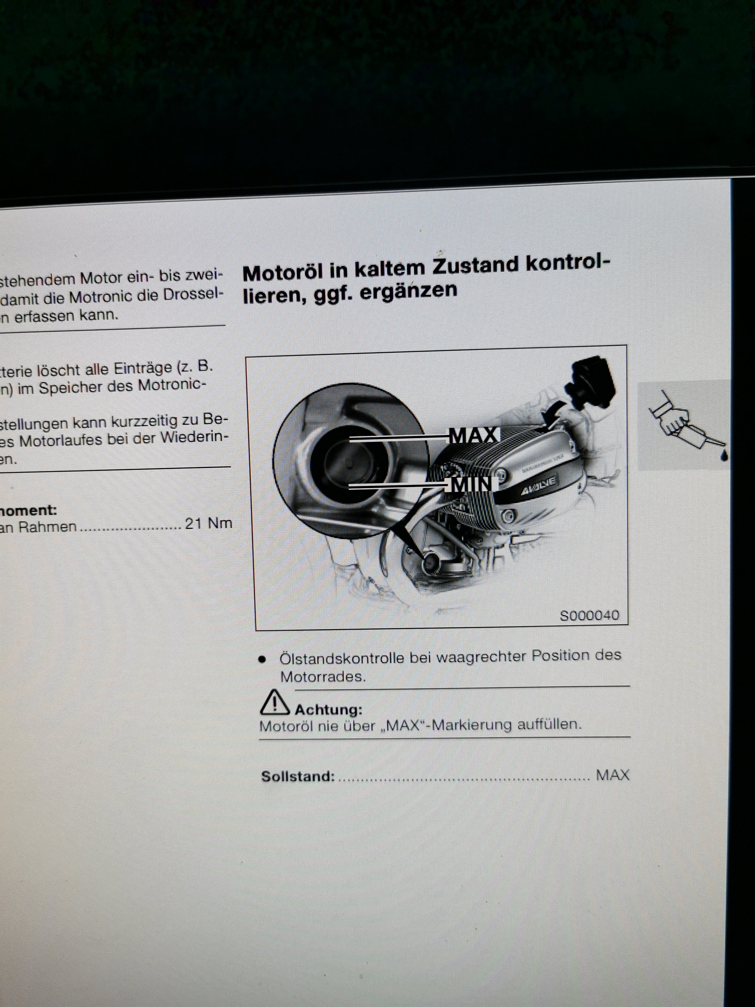

In der Reparaturanleitung steht leider nicht, wie es nach Ansicht des Herstellers gemacht werden soll.
Hat jemand hier die Bedienungsanleitung / Bordbuch und kann die/der bitte diese Beschreibung als Foto unretuschiert hier reinstellen?
Danke

hier pos(t)en die ganzen koniferen und dann fragt doch glatt einer nach der bedienungsanleitung...?!

Das ist aber die Reparaturanleitung, oder? Zumindest in meiner schauts genauso aus.
Worauf ich hinaus will: So einfach wie das da dargestellt ist, muss ich das kalte Motorrad messen. Zumindest bei mir zeigt es dann gar nichts an, selbst nach dem Ölwechsel mit penibel ausgemessener Sollmenge. Daraus schließe ich, dass man deutlich über die Sollmenge einfüllen müsste, was sicher nicht vorgesehen ist.
Wo kommt denn diese Variante mit den 5 Balken in der Temperaturanzeige und 5 Minuten warten nach dem Ausschalten her? Scheinbar nicht von BMW, oder?
