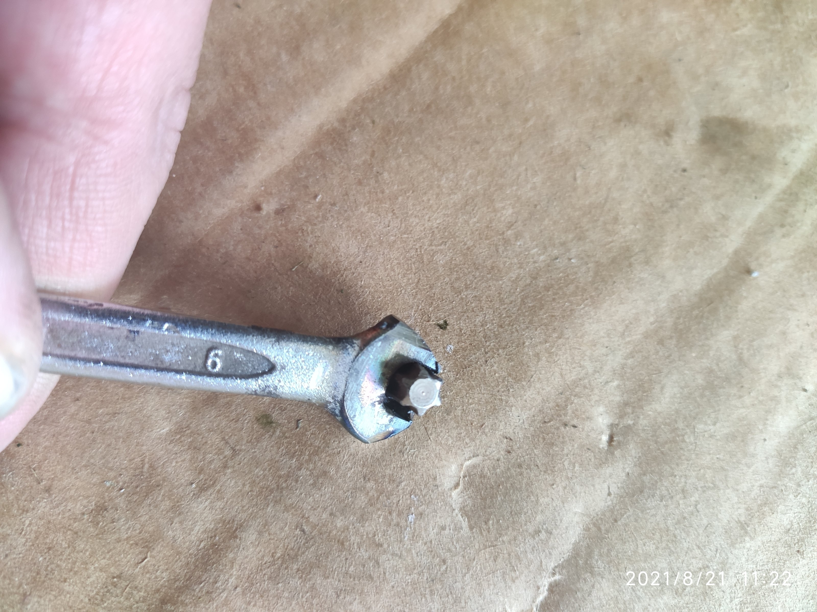

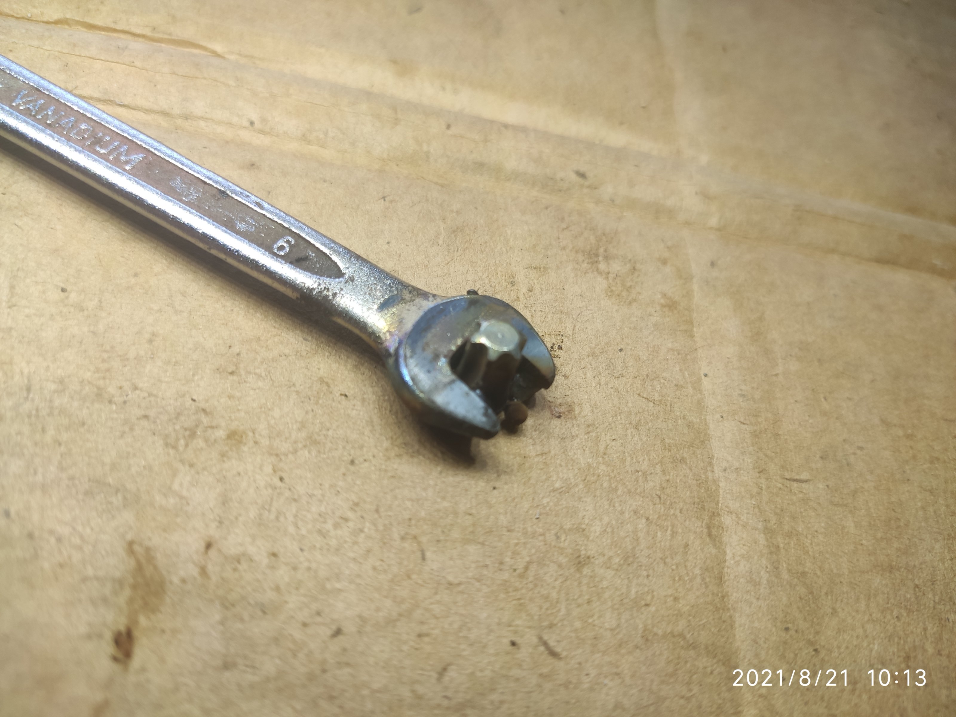

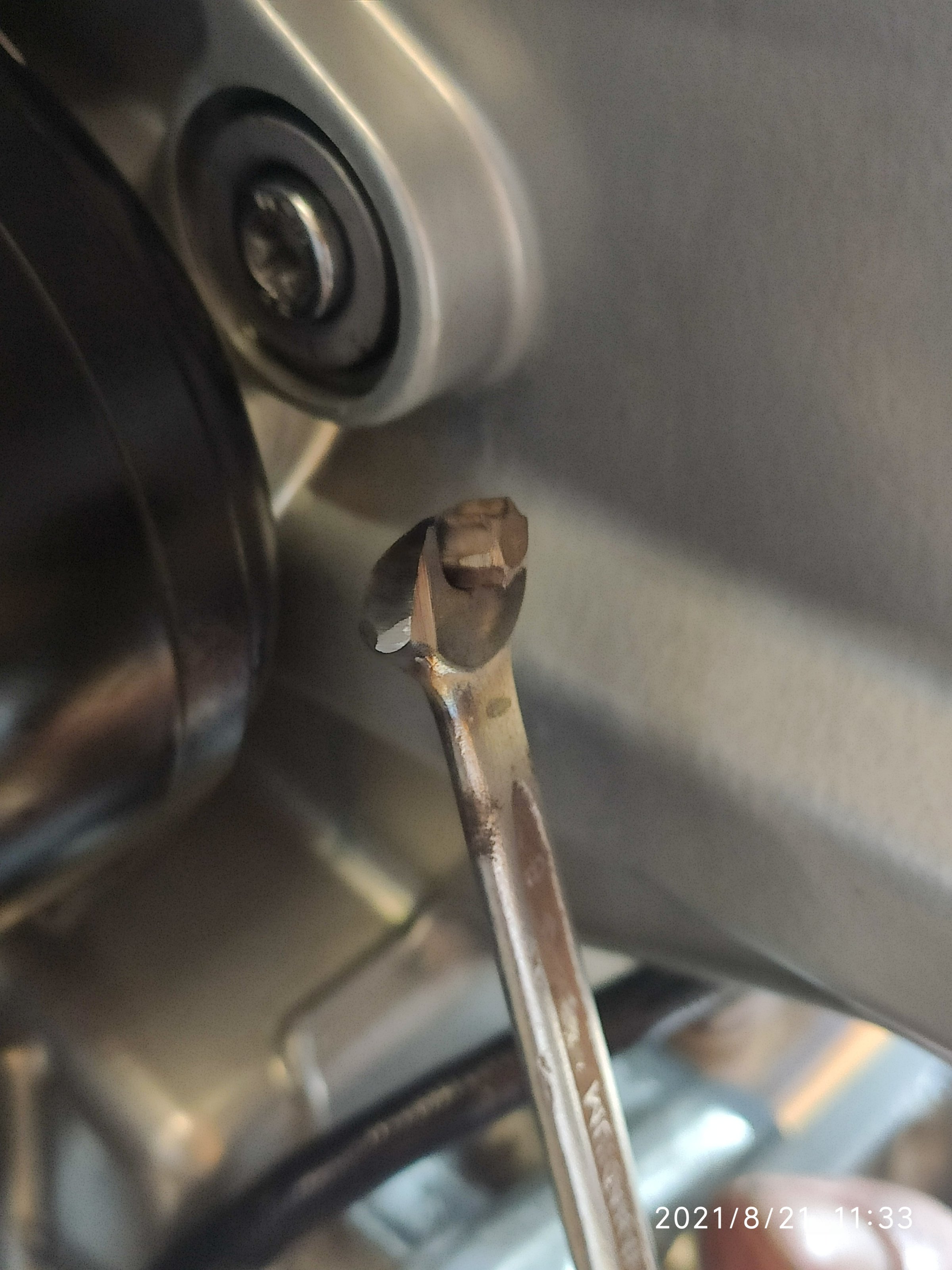

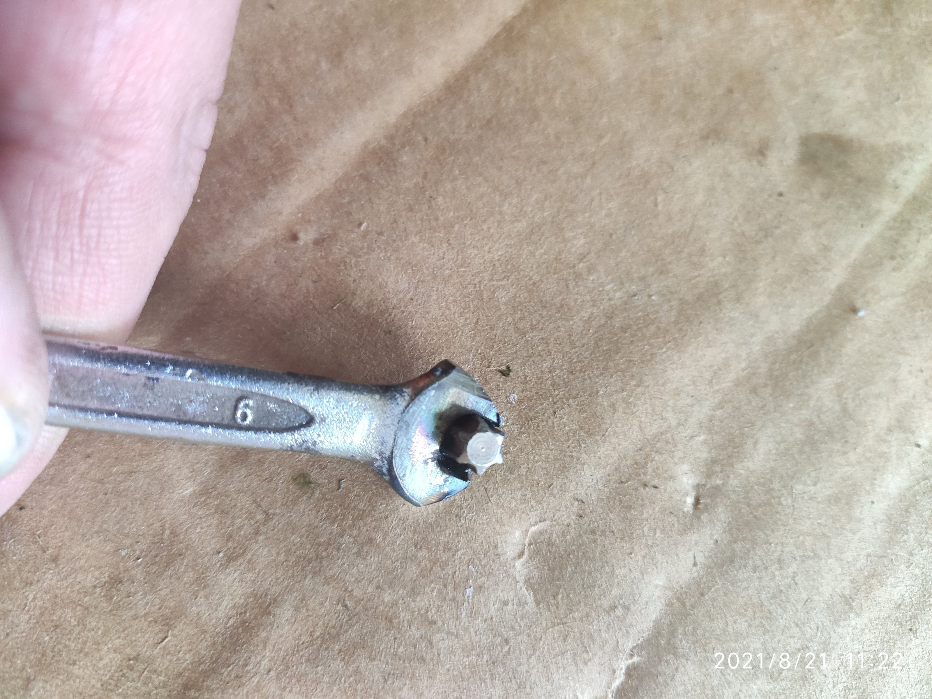

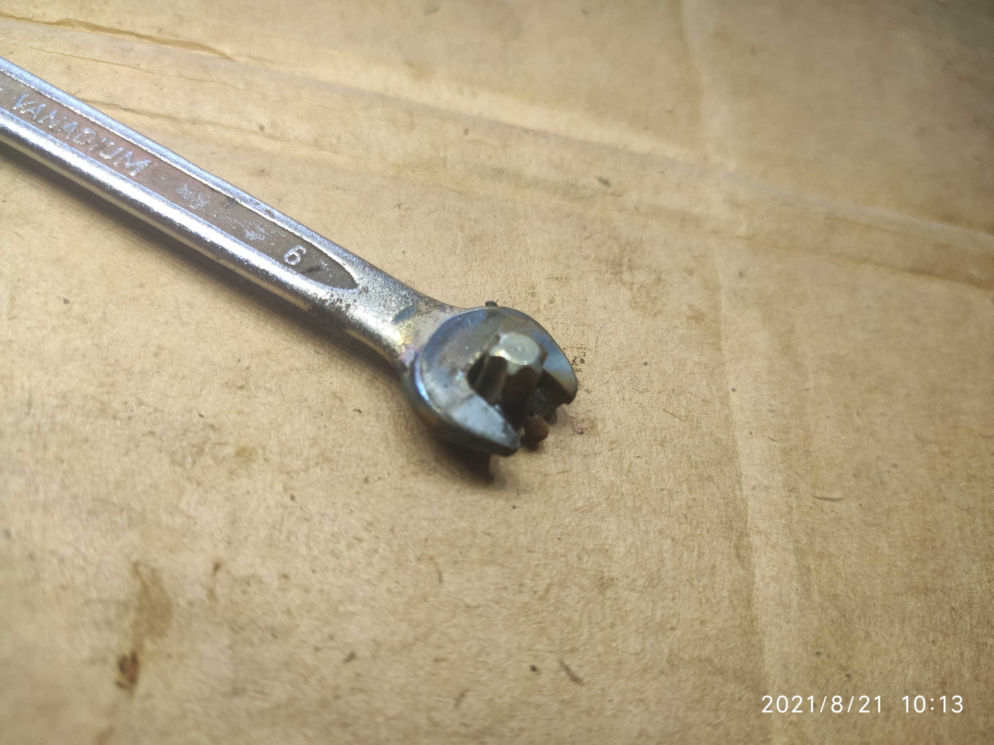

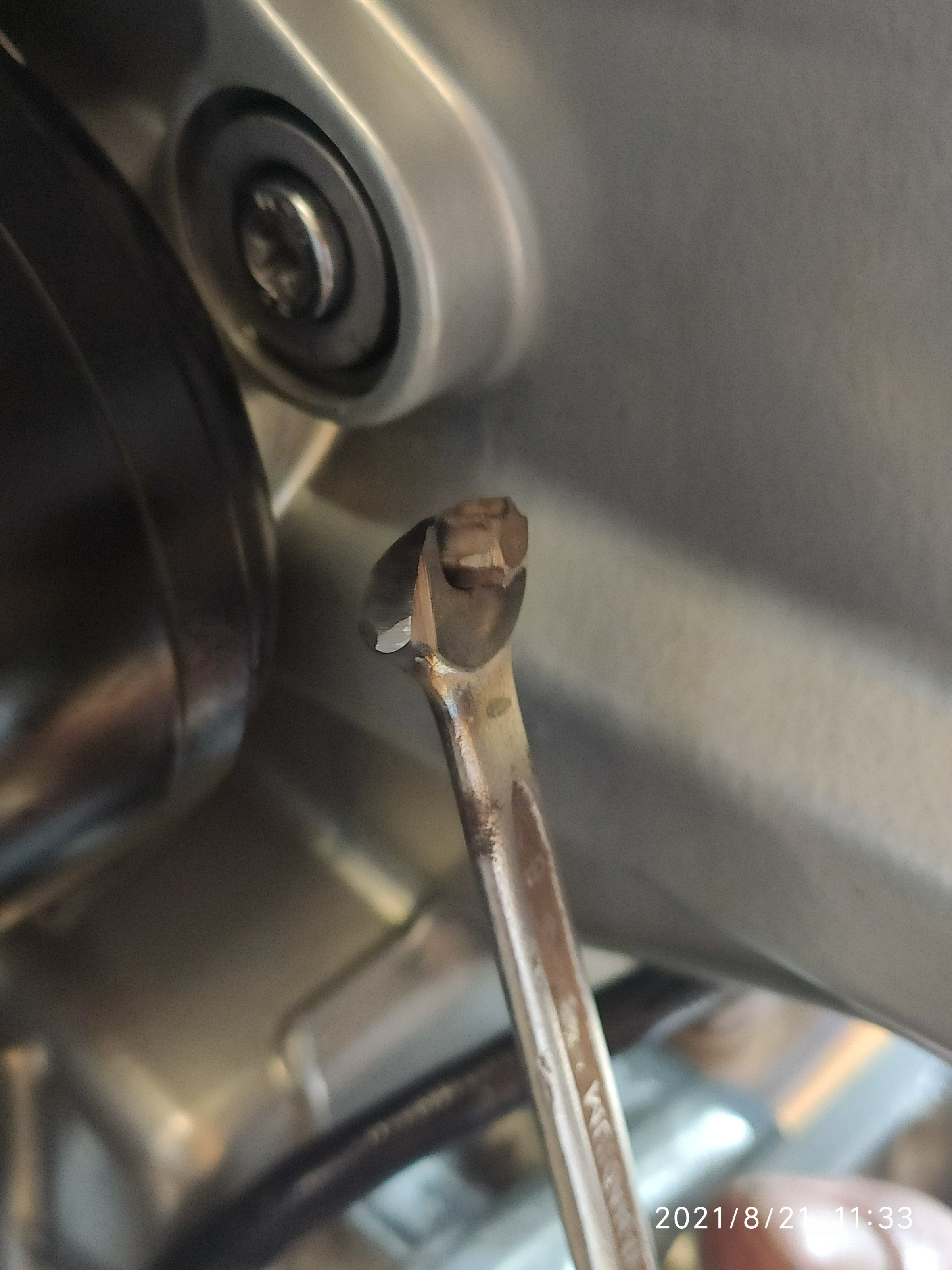

Ja...den Starter auszubauen ist eine Möglichkeit, aber viel Arbeit. Die ganzen Elekroniksteckverbindungen zu lösen ist recht spaßfrei und ziemlich verbaut ist das auch.
Um die lockere Torx Schraube wo das Motoröl rausfließt fest zu kriegen haben wir uns aus einem Torx 30 Bit und einem 6er Maulschlüssel ein Spezialwerkzeug zusammengeschweißt und mit der Flex in Form gebraucht. Mal schauen ob das jetzt dicht bleibt.
