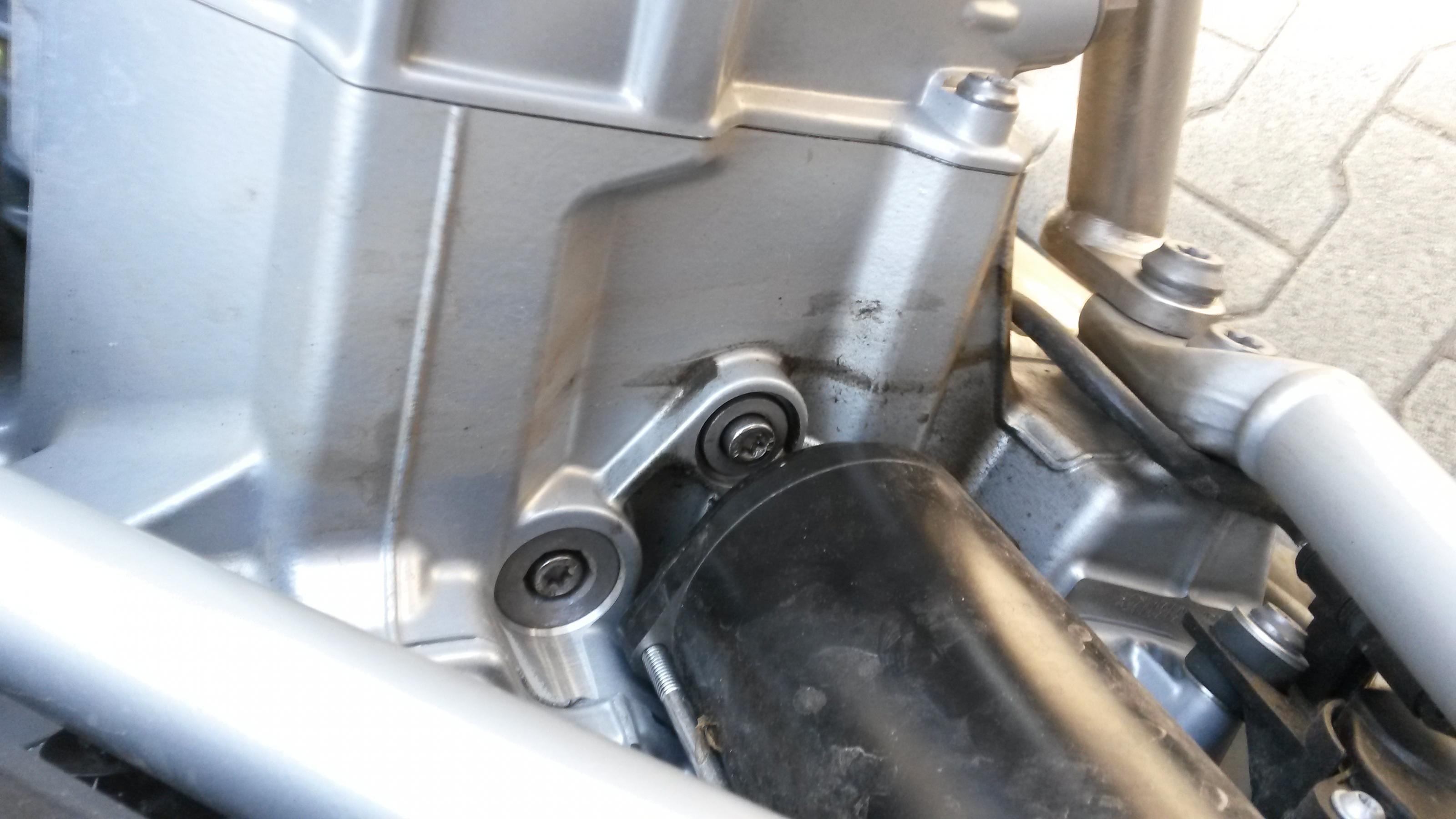

torx-bit auf entsprechende länge kürzen und dann eine mutter dran schweißen. dann kannst du die schraube mit einem gabelschlüssel anziehen.
oder du nimmst gleich einen solchen bit und kürzt diesen auf die passende länge ...

Nicht als Kleinigkeit behandeln! Diese Schraube hält nach meiner Einschätzung die Achse eines Zahnrades im Anlasserantrieb zur Kurbelwelle an seinem Platz! Die Achse ist von außen mit einem O-Ring als Dichtung in das Motorgehäuse gesteckt und auf ihr (nicht mit ihr) dreht sich beim Anlassen eines der Zahnräder im Zwischentrieb zur Kurbelwelle. Die Schraube verhindert, dass die Achse nach außen rauswandern kann. Wenn jetzt da schon was undicht geworden ist, sollte mindestens der O-Ring erneuert werden. Dazu muß der Anlasser raus und die Achse ein Stück herausgezogen werden.
So, und nun kommt es: Ich sehe es so, dass, wenn die Achse zu weit rausgezogen wird, das auf ihr steckende Zahnrad nicht mehr an seinem Platz gehalten werden kann, sich verschiebt, eventuell mit möglicherweise vorhandenen Anlaufscheiben oder auch nur diese, in den Motor hineinfällt! Also bitte besser Finger weg, das ist eher ein Fall für den:o!
Klaus
genau so sehe ich es auch. Die Schrauben wurden im Werk bestimmt maschinell mit einem bestimmten
Drehmoment angezogen, und es hat einen Grund, warum sich manche Schrauben dort lösen.
Wolfgang.A
Wolfgang.A
09.08.2011
3.857
Salzburg
KTM 1190 Adventure R
Richtig,
aber auch bei einem gewinkelten Torx ist der kurze Schenkel länger als 6-7mm.
Auf dem Bild sieht es so aus, als wäre die Schraube im Durchmesser des Torx-Schlüssels von hinten frei zugänglich, täuscht das?

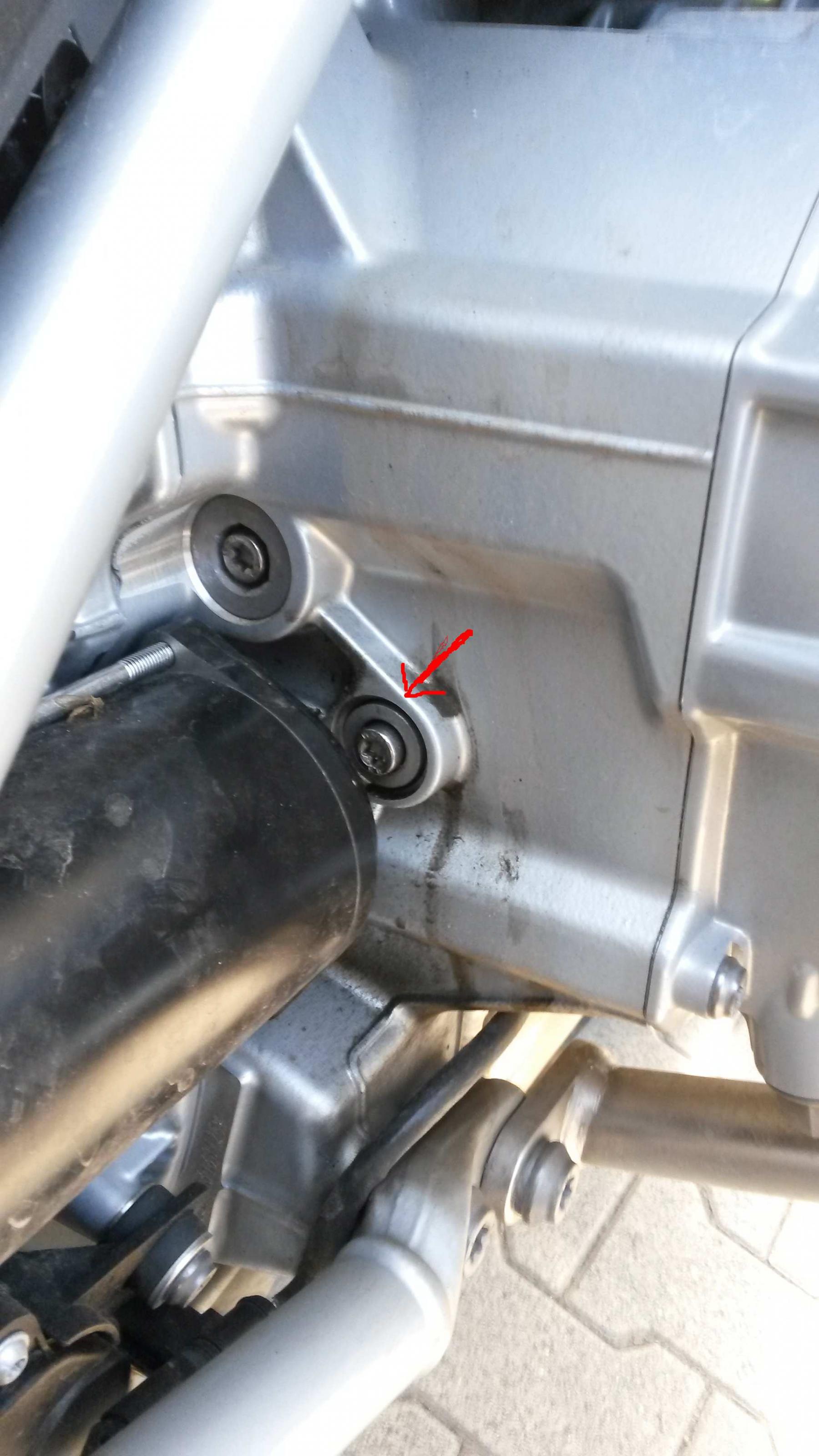

Hallo Gemeinde !
Auf einer Tour stellten wir fest, das eine Schraube am Motorgehäuse lose ist. Diese sitzt natürlich so unglücklich, dass der passende Vielzahlbit nicht einsteckbar ist, da der Anlasser zu weit davor sitzt. Beim starten des Motores dreht diese Schraube samt Scheibe nun mit!!!:( siehe Bild !!
Frage: Für was ist diese Schraube da, bzw. was hält diese?
juekl
juekl
01.09.2007
12.149
Essen NRW
Hi
ich glaube hier gibt es einig Beiträge zu der Schraube, normalerweise kommt da auch noch Oel raus :-)
Ich glaube die hatten bei BMW auch kein passendes Werkzeug :-)
Ist schon ein wenig lächerlich.
Lese mal nach, da muß auch noch ein neuer O-Ring rein.
