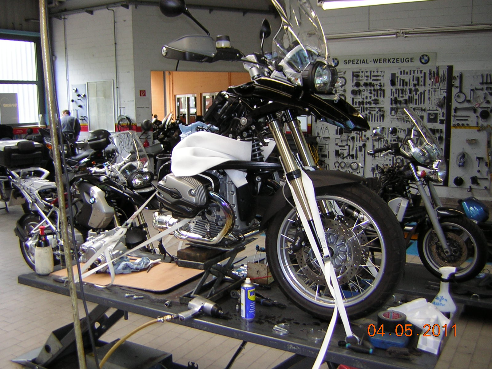

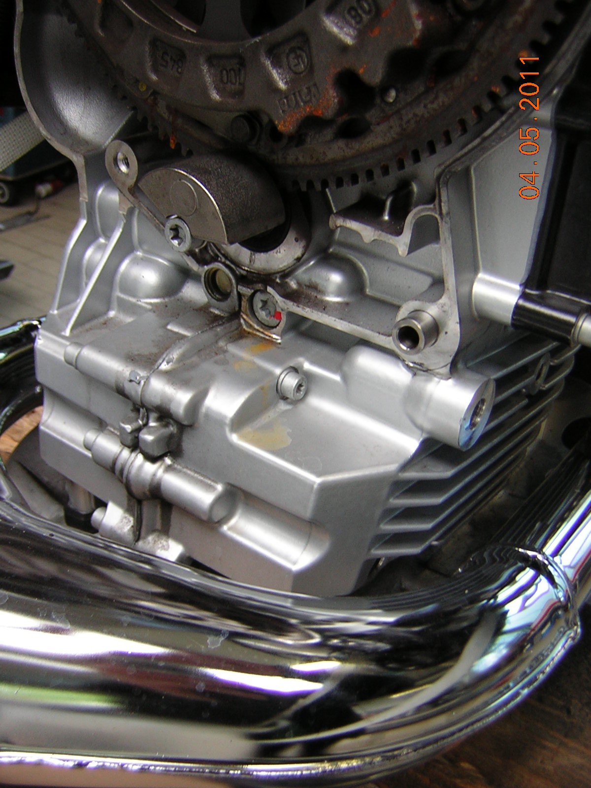

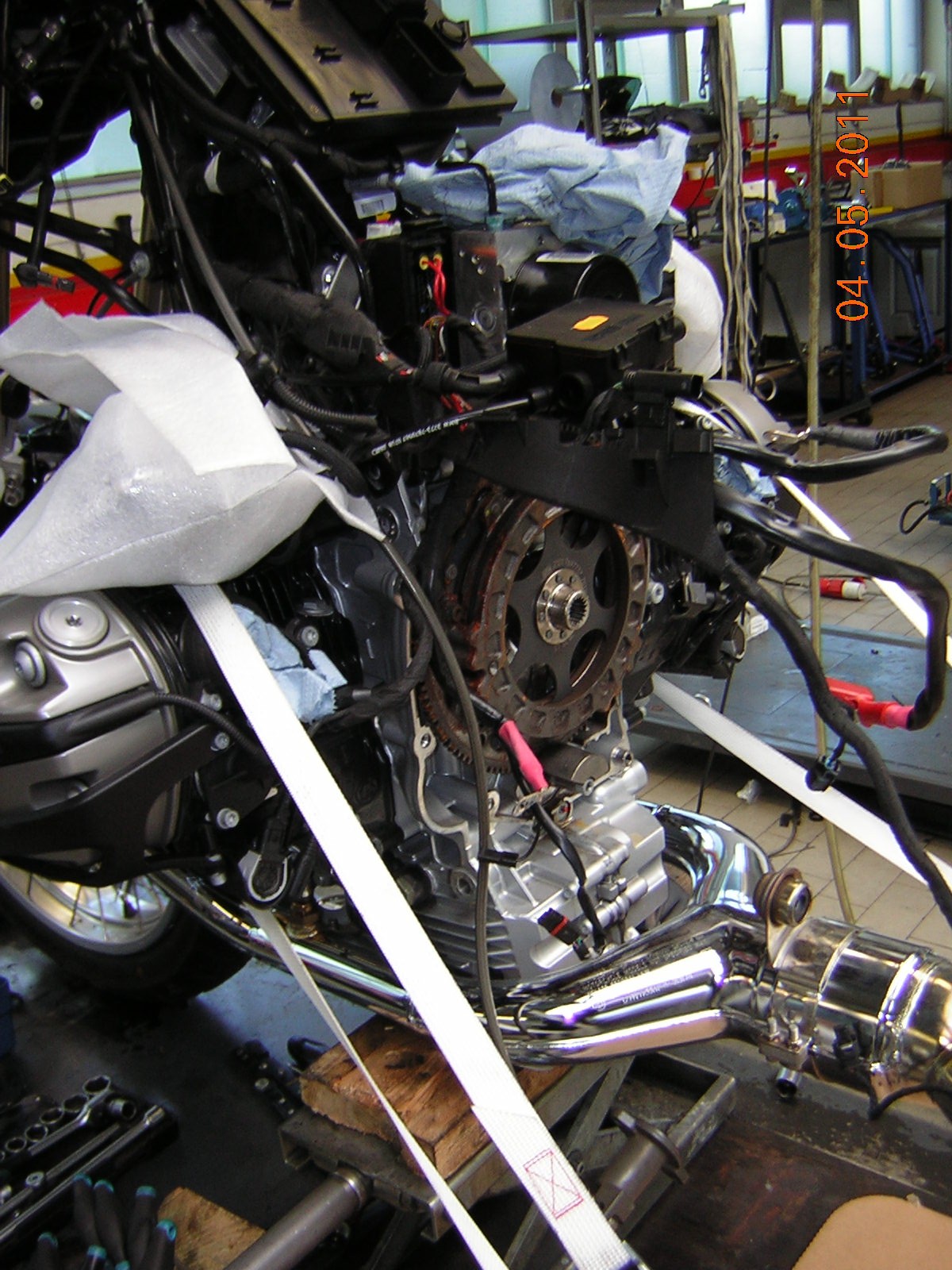

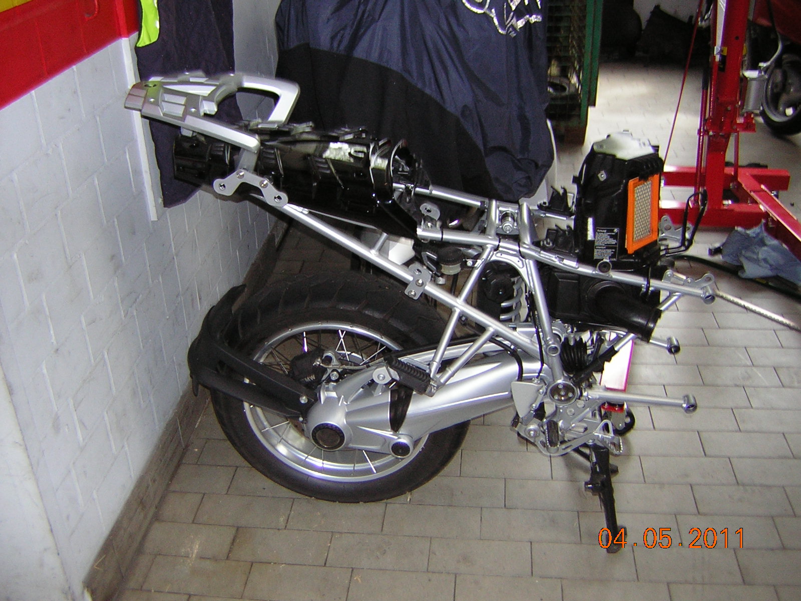

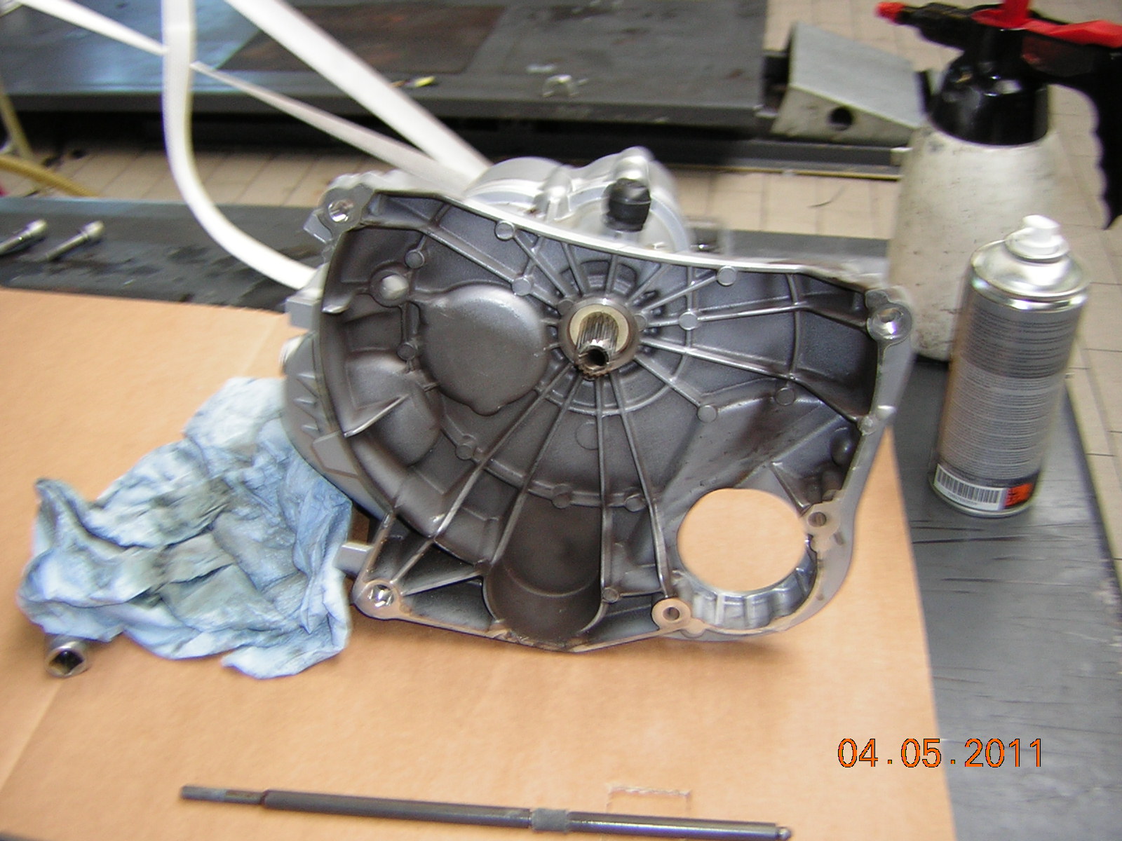

So in etwa hab ´ich das schon befürchtet. BMW Schneider in Voerde spricht von ca. 800 Euro Reparaturkosten. Wenn ich die Bilder sehe ist das wohl realistisch.
