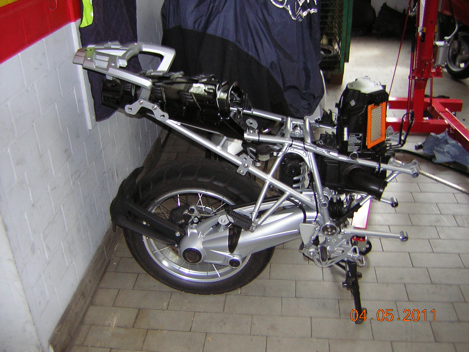

Ich glaube da ist noch eine Achse durch die die Schraube gesteckt ist. Aber trotzdem, mag man sich ja garnicht vorstellen was dann kommt. Moto auf und zu, danach wäre er für mich nie wieder so, wie er mal war.

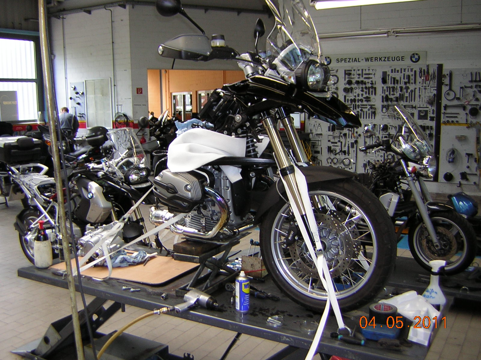

Na dann schau doch einmal, wie meine MÜ Anfang 2011 ausgesehen hat. Mein damailger Lieblingsschrauber (steht heute leider bei VW am Band) hat das Motorrad anschließend wieder so zusammengebaut, dass rein gar nichts vom Öffnen zu merken war. Also habt euch nicht so.
CU
Jonni
War da wirklich der Motor offen, oder denkst du das nur weil das so schrecklich aussieht? Vllt ein Kupplungsschaden?

Da ist doch kein Motor geöffnet?
Jonni
Jonni
20.11.2008
5.950
Osnabrück
F 900 GS
Nein, der Motor selbst war nicht offen. War aber auch so schon genug Arbeit. Der Wellendichtring der Ausgleichswelle war defekt, so dass Motoröl zwischen Motor und Getriebe heraus lief.

Ok, offen ist für mich eine Gehäusehälte li und eine re. Freu Dich dass das so nicht nötig war.
