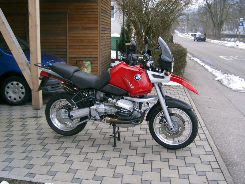

Hatten heute die Vorstellung von der überarbeiteten GS und von der 1200RT.Na klar dann erstmal Kaffe und Benzin gespräch ;). Dann noch neue Dichtungen ne neue Schraube fürs Getriebe und Öl mit genommen. Wobei die Schraube das teuerste war mit 20,50 Euren. Die Aludichtungen sind ja beim Kauf vom orschinal Filter dabei. Hab ich auch nicht gewusst na ja das nächste mal.
Ja jetzt sollte das Wetter noch bessern werden und es kann los gehen. War zwar gestern noch bei Tante Luise daheim hatt se dann doch recht Salzig ausgesehen.
So wünsche ein schönes rest Wochenende :)
P.S so sieht se in Natür aus ;);) basst scho
