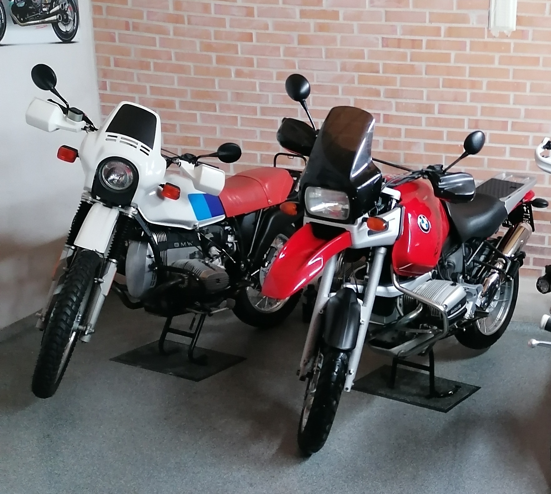

Ist die Rote Deine?
sieht sehr gepflegt aus..

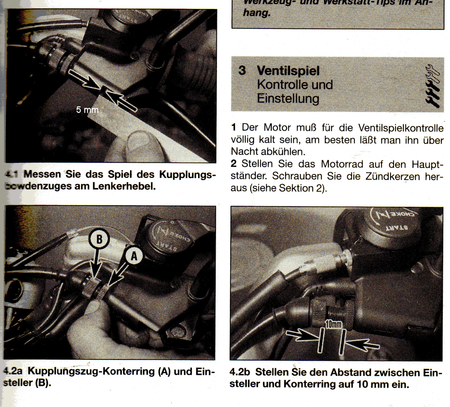

Das vorab:
# BMW Motorrad - Online Original Ersatzteilkatalog
und das:
Nicht das Ihr denkt ich halte jemanden zu doof um eine Kuppl. einzustellen...
Der Hintergrund ist folgender:
Wenn man mit den 10 mm das Spiel von 5 mm hinkriegt, kann man ziemlich sicher sein das die Kupplung noch in Ordnung ist..( ausser wenn jemand schonmal am unteren Umlenkhebel rumgebastelt hat)
