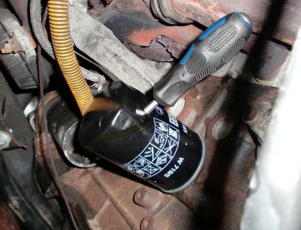

Natürlich geht das!
Einen stabilen Schraubendreher mit langer, durchgehender Klinge mit einem gezielten Hammerschlag mittig durch den Filter treiben und dann losdrehen. Wen das nicht beim ersten Mal klappt, ein 2. oder 3. Loch machen. Mehr als 2 habe ich aber noch nie benötigt.

Ja , ich nehme einen Kruzschlitzschraubenzieher und schlage ihn in den Filter und drehe ihn lose .
... Wenn der Schlüssel oder Werkzeug mal durchdreht oder nicht passt .

Ok, wenn zehn € zu viel sind... Naja, ich bin in früheren Jahren beim Wagen auch mit der 'schlag-den-Schraubenzieher-rein'-Methode ans Ziel gekommen, hab leider aber auch tw. die Garage bzw. Auffahrt ordentlich vers.aut.
Wobei ich gerade echt überlege, ob der Filter weit genug aus dem Motorgehäuse der Q rausragt.

Warum? Hast Du ne Colaflasche unter die Ölablassschraube gestellt...? :p

Durch's Drehen mit den beiden Löchern im Gehäuse sippte das Öl irgendwie etwas unkontrollierter da raus... Lag wahrscheinlich an mir :eekek:.

Bei der 1150 ist der Ölfilter soweit versenkt,das er ohne Schlüssel eigentlich nicht raus zu drehen ist..

Bei der 11er auch. Ich nehme daher einen gut haftenden Gummihandschuh und viel Druck .. sind ja nur 10nm oder so.

Mmmmm ihr habt bei der 1150gs noch keinen Ölwechsel gemacht oder ? Die Methode des Dorfschmiedes wird schwierig bei der versenkten Filterpatrone!!!!!!
Außerdem braucht man den Schlüssel zum anziehen !!!!! So ein Teil kostet in Alu max. 6- 8 Euro - wenn das zu teuer ......??????!!!!!!!!!

Jo Der Filter sitzt so tief drin, das die hier beschriebenen Methoden wohl nicht funktionieren. Und wenn doch , dan würde ich mir das gerne mal zeigen lassen, ist bestimmt ne riesen s.auerei.
Warum um himmmels willen willst du keinen Schlüssel zulegen? Am besten auch den Ölwechsel sparen, da sparst du noch mehr.
