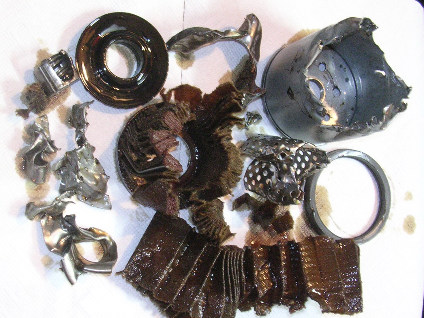

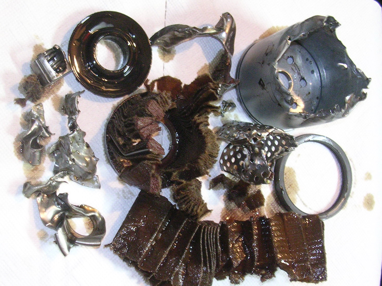

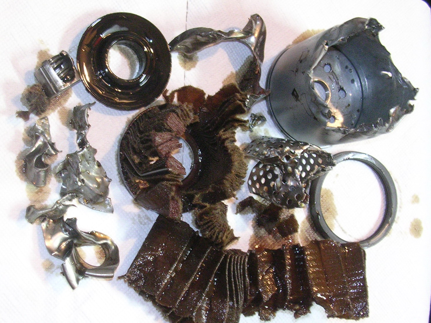

Hallo Michl-GS,
So sah das aus als ich den Filter bei meiner GS 1150 ohne Schlüssel entfernt hatte.
Ich habe ein Filterschlüssel, konnte diesen aber nicht verwenden da ich das Filter zu fest angezogen hatte.:(
Schlüssel drehte durch.
Nach dieser Erfahrung nur noch Anzug des Filter mit einem Drehmomentschlüssel.

Hallo Michl-GS,
Oh, da musste ordentlich zerspant werden. Wie hast den den rausbekommen? War sicherlich ein ziemliches Gemurkse, lass mal hören.
gstommy68
gerd_
gerd_
17.04.2004
19.180
Hi
Man schreddert zuerst das Gehäuse ab, zerrt das Papierzeug raus und kann dann die stabile Anschlussplatte greifen.
Es gibt aber Varianten:
1 Man tunkt den Schlüssel in Öl, dann in feinen Vogelsand und steckt ihn dann auf. Meist "passt" er durch dies Massnahme.
2 Hat man nicht die billige Blechausführung des Schlüssels sondern die aus Al-Guss, bohrt man ein paar Löcher in dessen Boden, schneidet Gewinde und dreht spitze Stiftschrauben ein (M2,5...M3). Dann steckt man den Schlüssel mit etwas "Schwung" auf. Das Ganze verbindet sich formschlüssig mit dem Ölfilter ....
