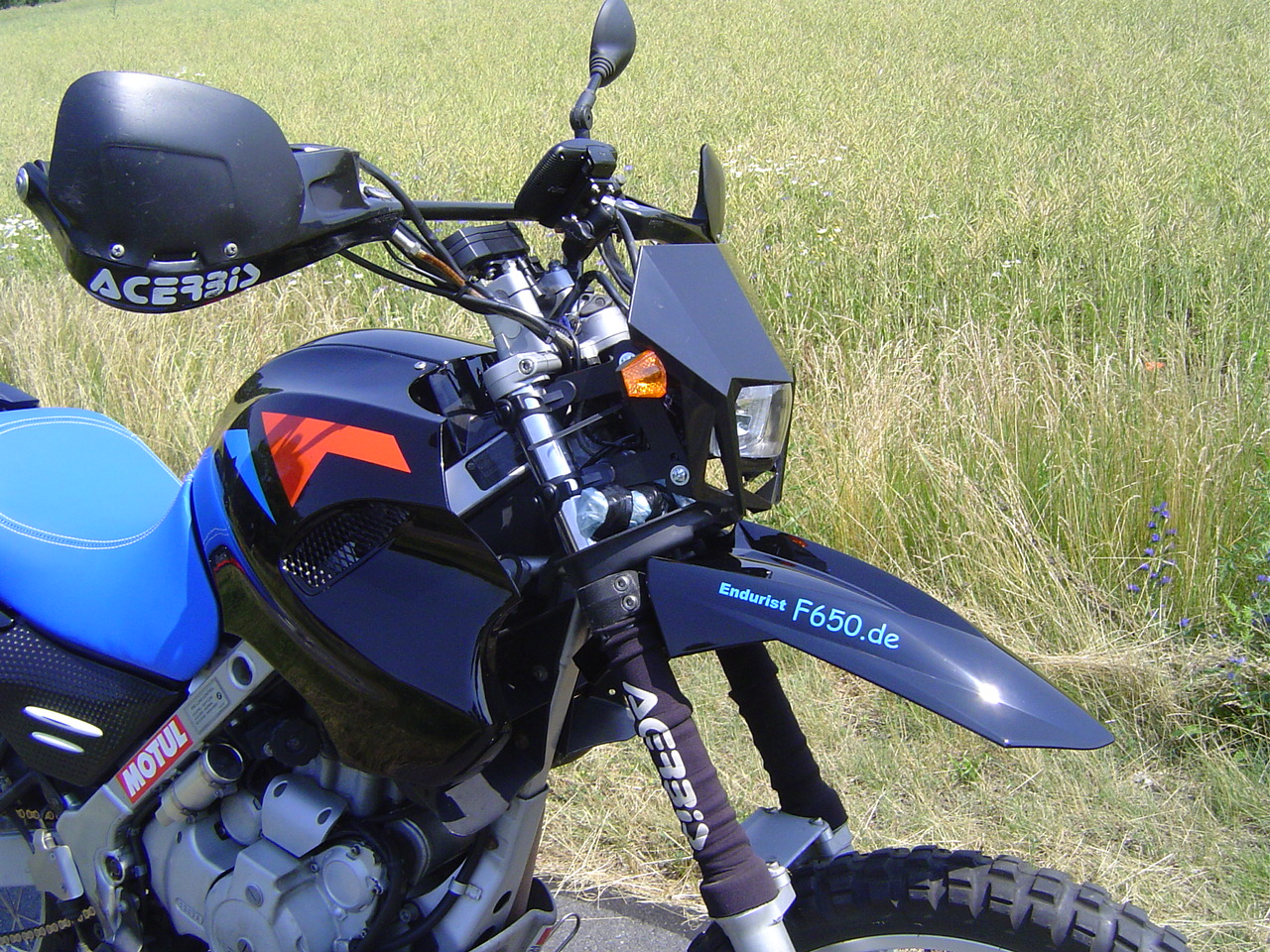

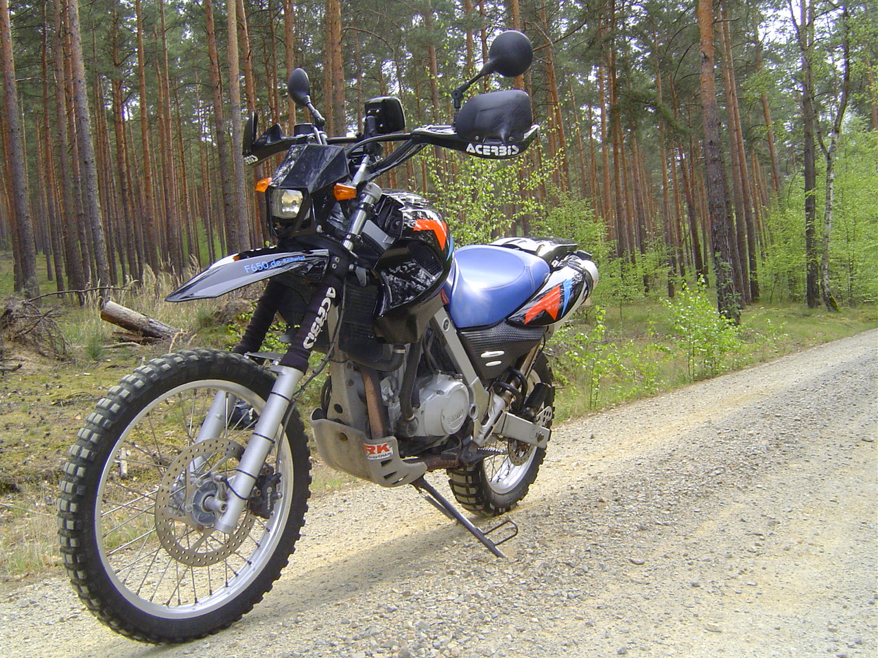

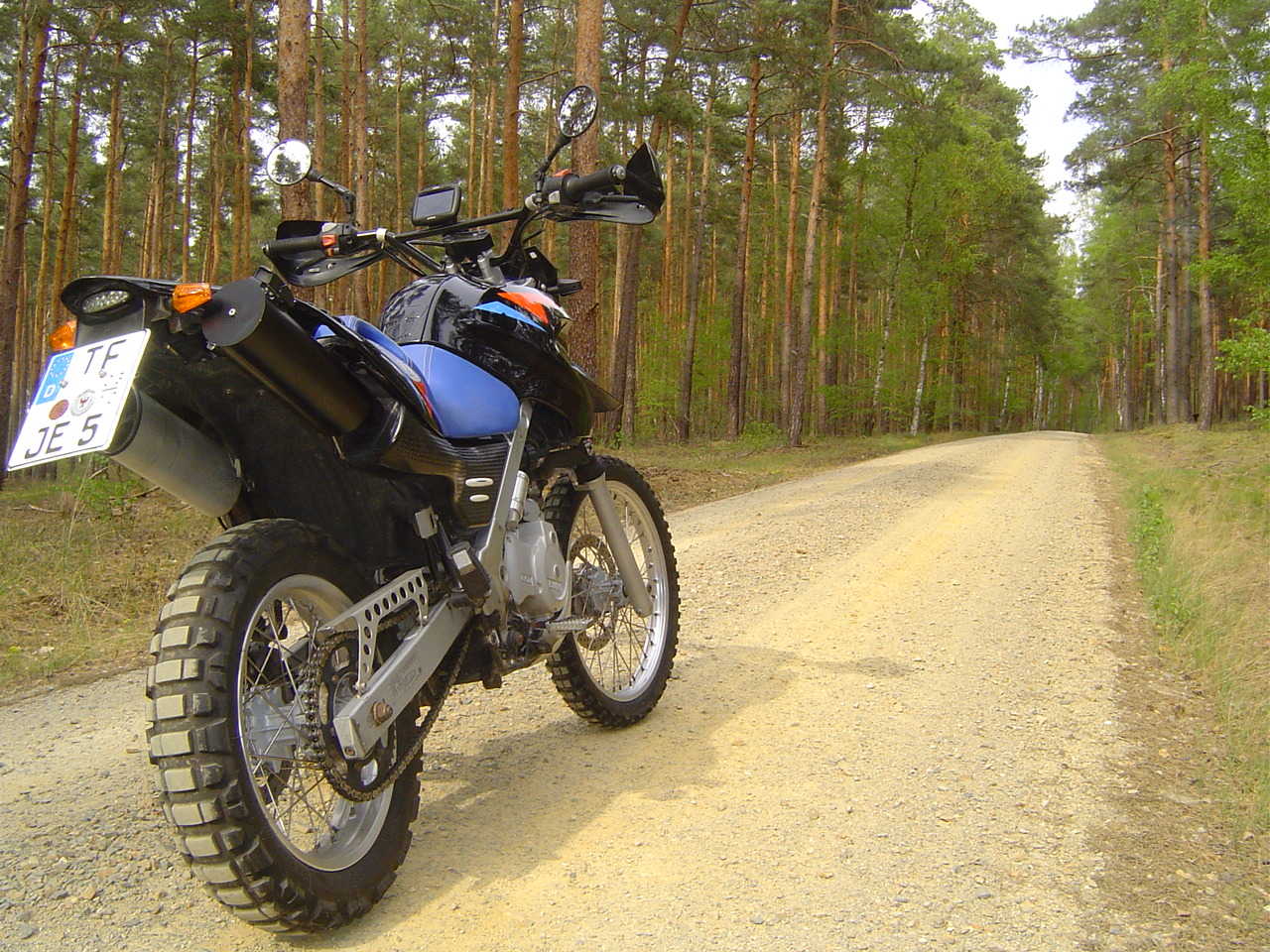

Ace
Ace
06.05.2008
1.909
Trible black Cow 50K
Gs 1200 und folgend :
Zylinderschutz ( Käfig und unteren Zylinder)
Zusatzleuchten weil wenn’s Tagsüber schon anstrengend ist ist bei dunkelheit unsicher. Ich fahre nicht bei Dunkelheit ist so lange richtig, bis mann mal ne Strecke falsch kalkuliert hat.
Lampenschutz bei Fahrten in Gruppen Steine—-Glass—Kaputt
800er : Schutz des Motors und oberhalb weil sie flacher fällt.
Bereifung, // Schnell FiX gummi (Flicken vor Ort )
Grundausstattung Werkzeug
Kabelbinder//Gaffa//Metallkleber ( wenn mal nen Stein durchschlägt.
Erste Hilfe: Betaisadona oder Wundspray Verbandsmaterial
