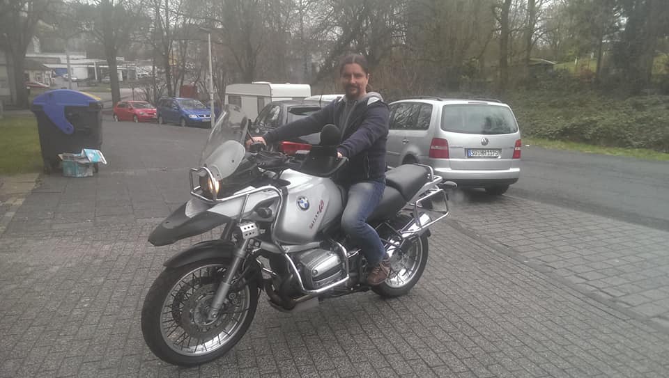

So, jetzt ist´s passiert. Ihr könnt mich offiziel als GS-Fahrer begüßen.
Ich hab´s leider nicht durchgehalten um auf die GS vom elfer-schwob zu warten. Jetzt hoffe ich mal das ich mich da nicht verkauft habe, aber mein Bauch sagt mir das war auch ein guter deal.
92tkm, 2te Hand und seit 13 Jahren in Besitz gewesen und kein Wartungsstau. Dazu gab es dann noch zwei Alukoffer von Hepco und das ganze für 3500,-.

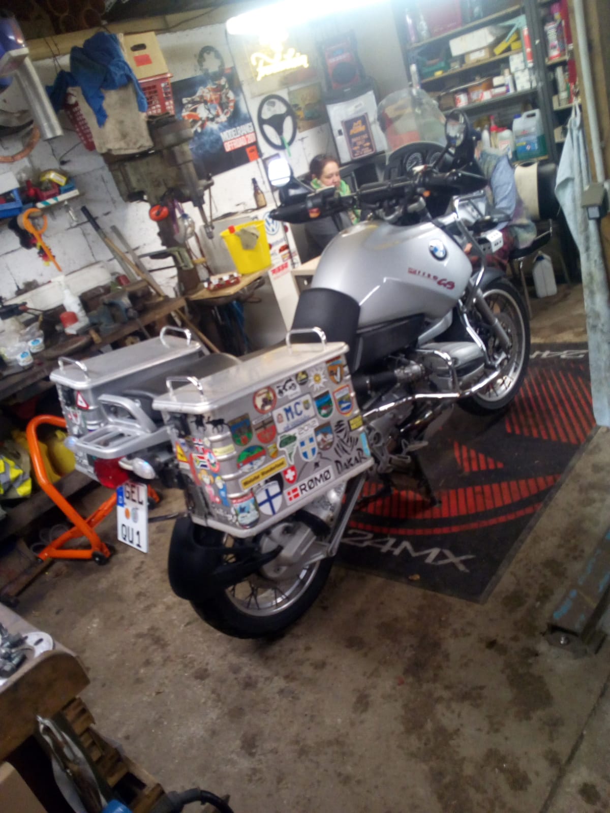

Und sie ist in ihrem neuen Zuhause angekommen.
Die Gisela, mal eben 80 km durch den Regen gefahren, aber wir haben uns dabei schon mal angefeundet. Es ist ein richtig entspanntes fahren.
An den Klang muß man sich gewöhnen, vor allem ist es normal, das das Getriebe so am surren ist wenn man unter 3000 U/min fährt. Das kann natürlich auch daran liegen, weil der Motor/Auspuff so leise ist. Das bin ich von meiner Katie nicht gewohnt.

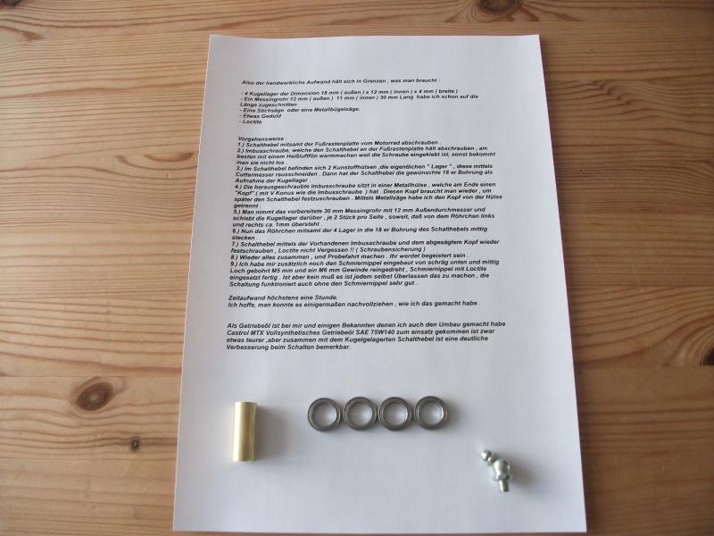

Schau Dir beim Selbst-Check auch mal die vermtl. knochentrockenen Kugelpfannen des Schalthebels und dessen Kunststofflager an. Viel Schaltkraft des Fußes verpufft hier sehr gerne.

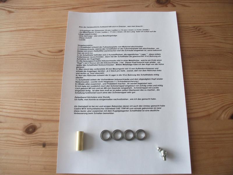

Hoi Rossi,
Schalthebelumbausatz auf 4 Kugellager, damit hast Du Ruhe.

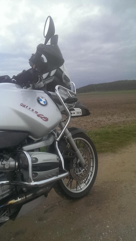

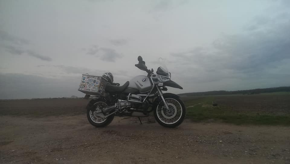

Danke für die ganzen Tips.
Ja jetzt ist erstmal fahren angesagt. An dem Verschleißzustand kann ich nun eh nichts mehr ändern. Alles was nun kaputt geht, geht auch wieder ganz zu machen.:)
Heute habe ich mich dann mal 200km lang weiter mit meiner Gisela angefreundet. Hat man das einmal verinnerlicht und nutzt das bereits früh einsetzende Drehmoment aus und legt einen flotten flüssigen Fahrstil hin, so war das sehr angenhm heute. Ich war wirklich überrascht wie schön man durch die Kurven wedeln kann.
Zum Ende der Tour habe ich dann noch die Offroadqualitäten ausgelotet. Montiert ist ei TKC 70, der ist ja jetzt mehr auf Strasse orientiert, aber dennoch ging´s über Schotterwege recht souverän vorran. Leichte drifts waren spielerisch möglich. O.K, natürlich kein Vergleich zu meiner Hardenduro EXC200 in meinem Stall, aber das erwartet ja auch keiner bei so einem Koffer. :eek:
Für ein 19 Jahre altes Moped ist die verblüffent gut.
Und noch eine Erfahrung habe ich heute gemacht. Mir sind da unterwegs vier andere modernere GSsen begegnet und alle haben mich gegrüßt. :cool:. Das ist, wenn ich mit meiner KTM SDR unterwegs bin nicht selbstverständlich. Da wird man oft ignoriert.:zwinkern:
