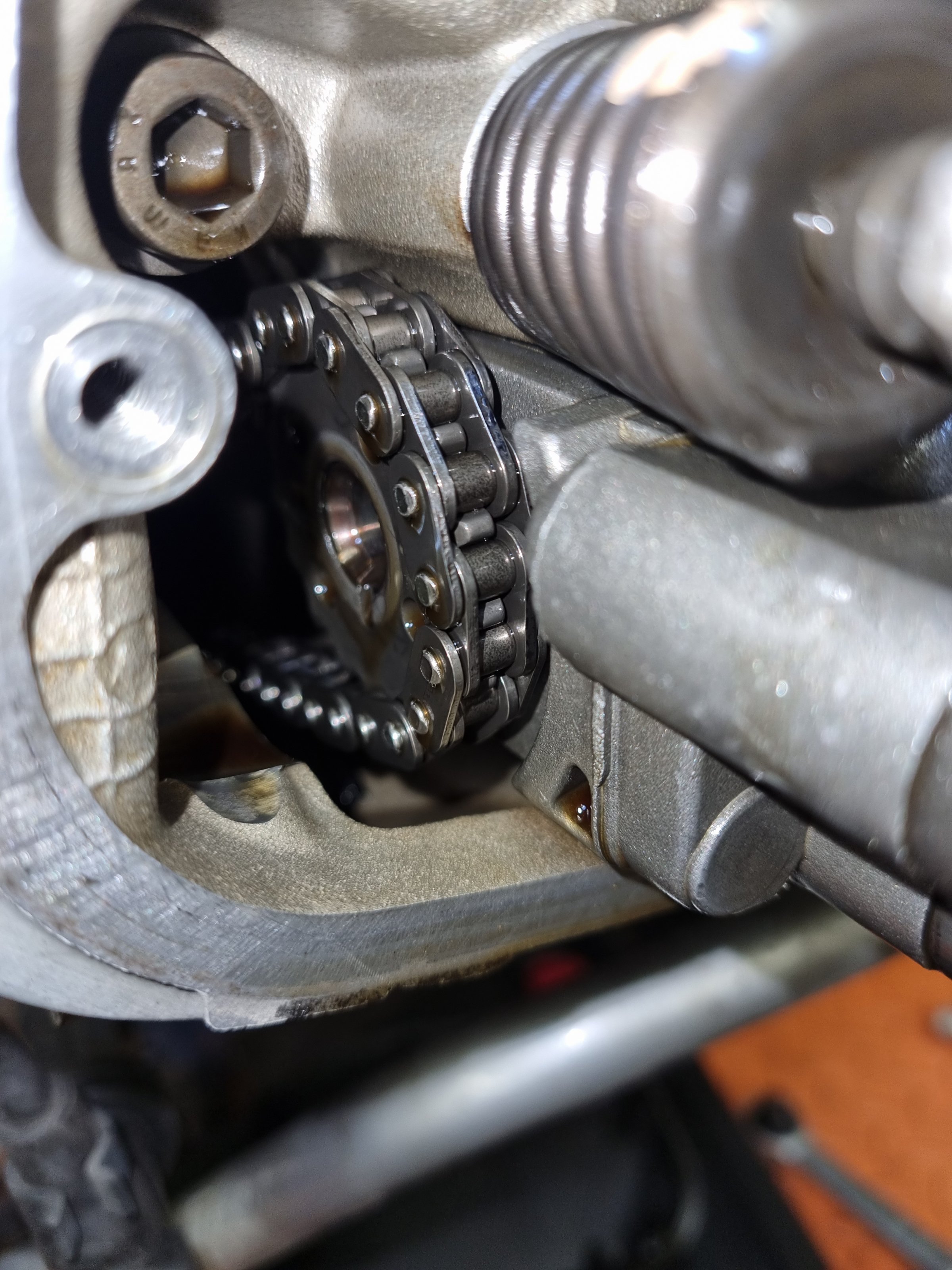

Hallo in die Runde,
und vorab ein sorry das ich mich nicht vor den Arbeiten an euch gewandt habe.
Nun habe ich es getan, wie aber auch schon vor einiger Zeit angekündigt.

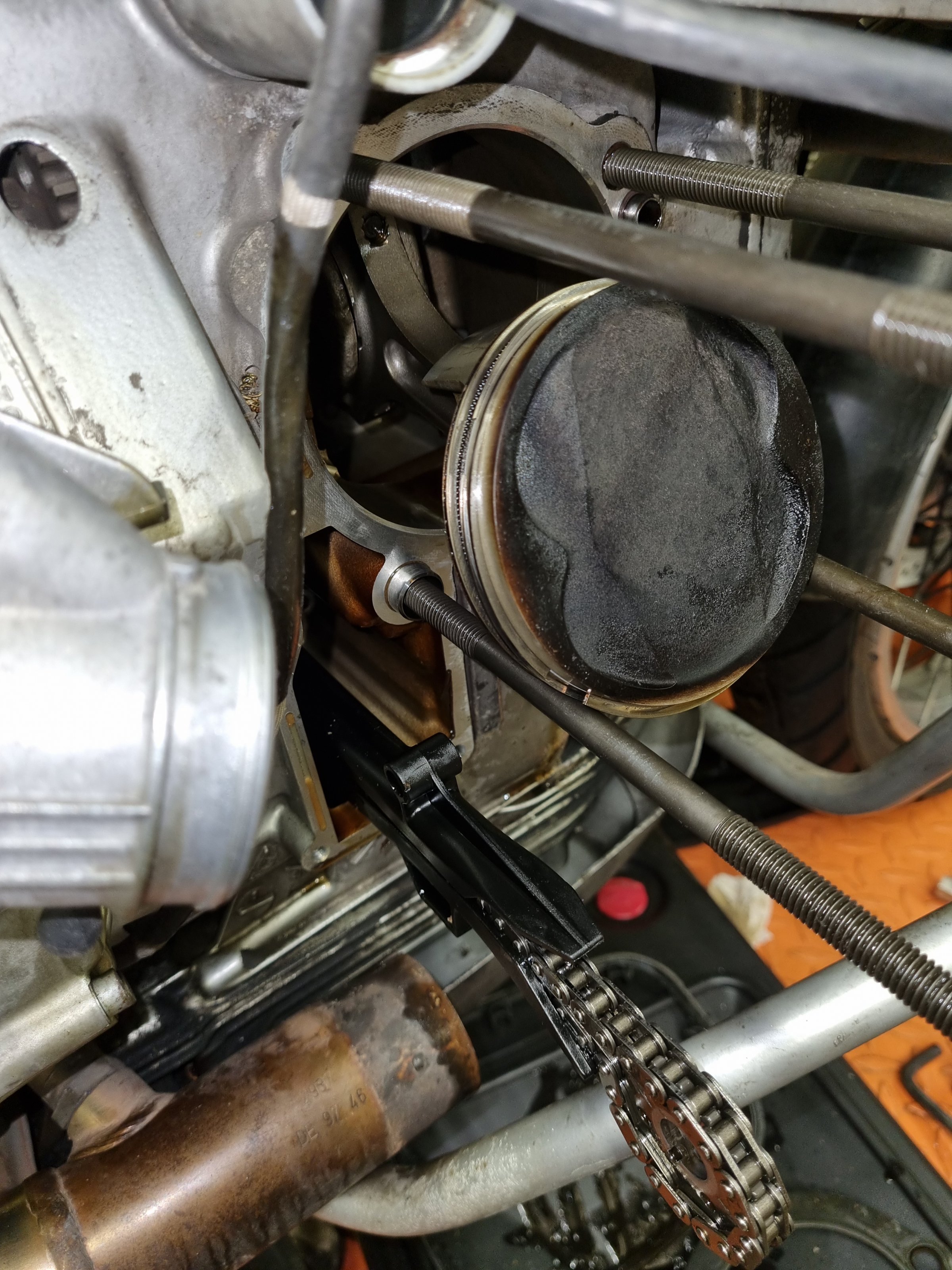

Ich hatte ja ein seltsames klopfen oder hämmern (wie will man so ein Geräusch beschreiben?) im Teillastbetrieb. Bei Vollgas oder ohne Gas kein Geräusch, nur wenn ich die Geschwindigkeit halte entsteht das Geräusch. Der Motor hat aber auch >200tkm gelaufen, da dürfen Geräusche auftreten. Mich hate es jedenfalls genervt so das ich mir bereits im Vorfeld schon einen Ersatzmotor besorgt hatte.
Nun hat es mich aber in den Fingern gejuckt und habe gedacht ich schaue mal in den alten Motor und kann evtl. erkennen was dieses Geräusch verursacht?

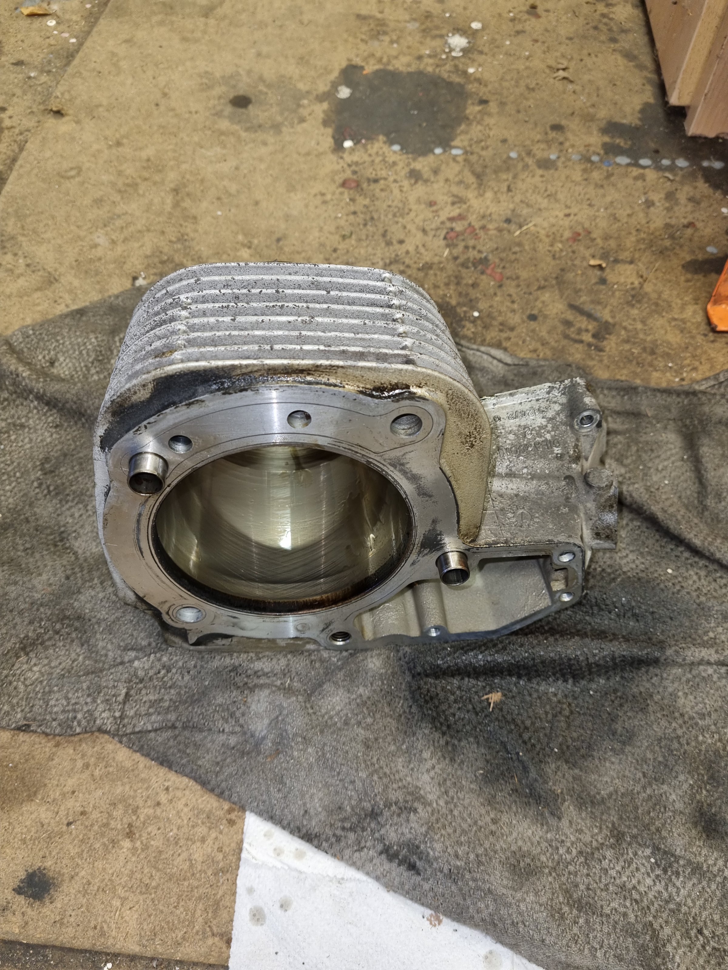

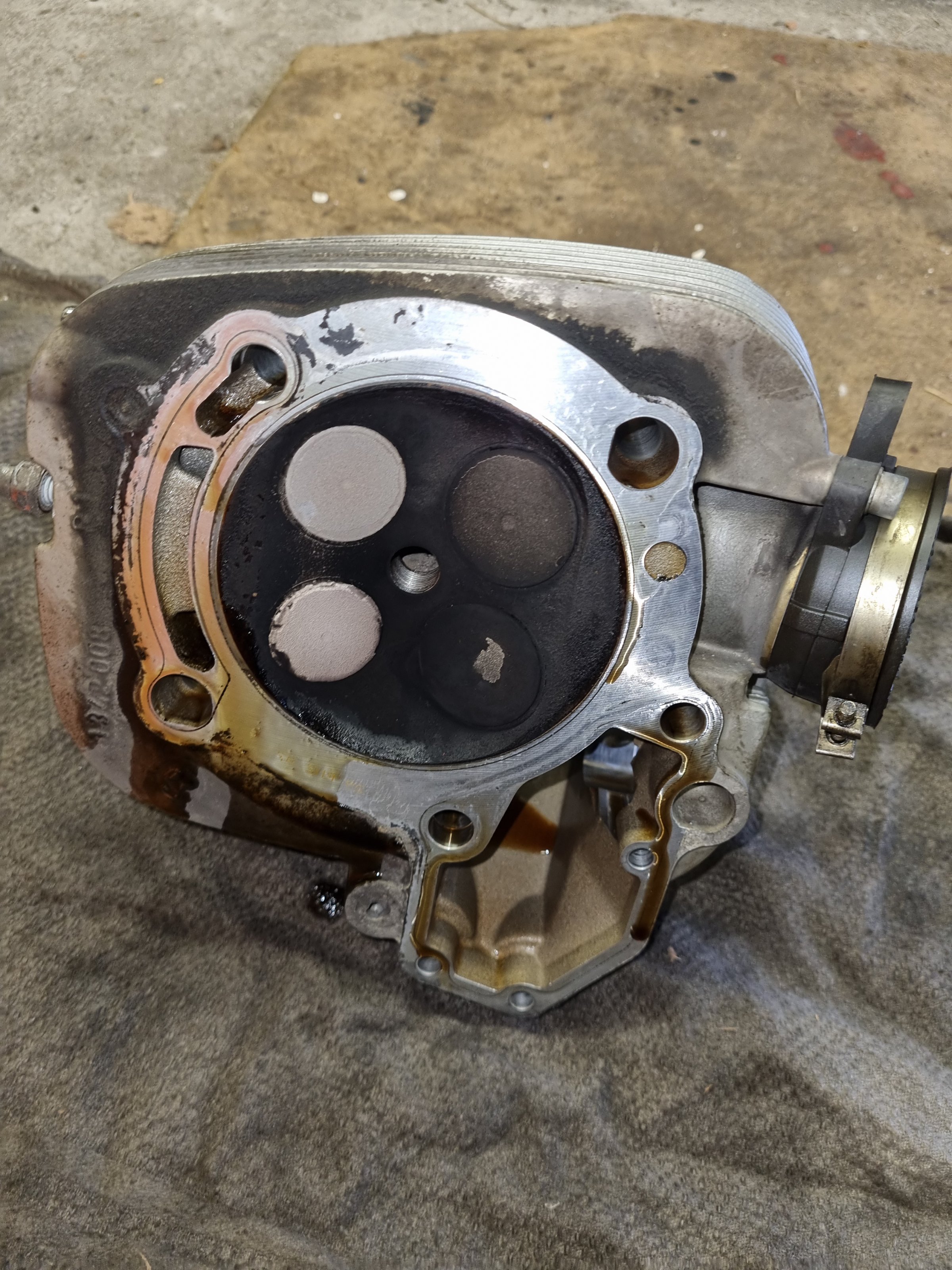

Nun ist der Zylinderkopf runter und auch der Zylinder selber, und siehe da, ich kann nichts erkennen, schon mal gar keinen Fehler (wer hätte das gedacht?)!
Nun meine Fragen:

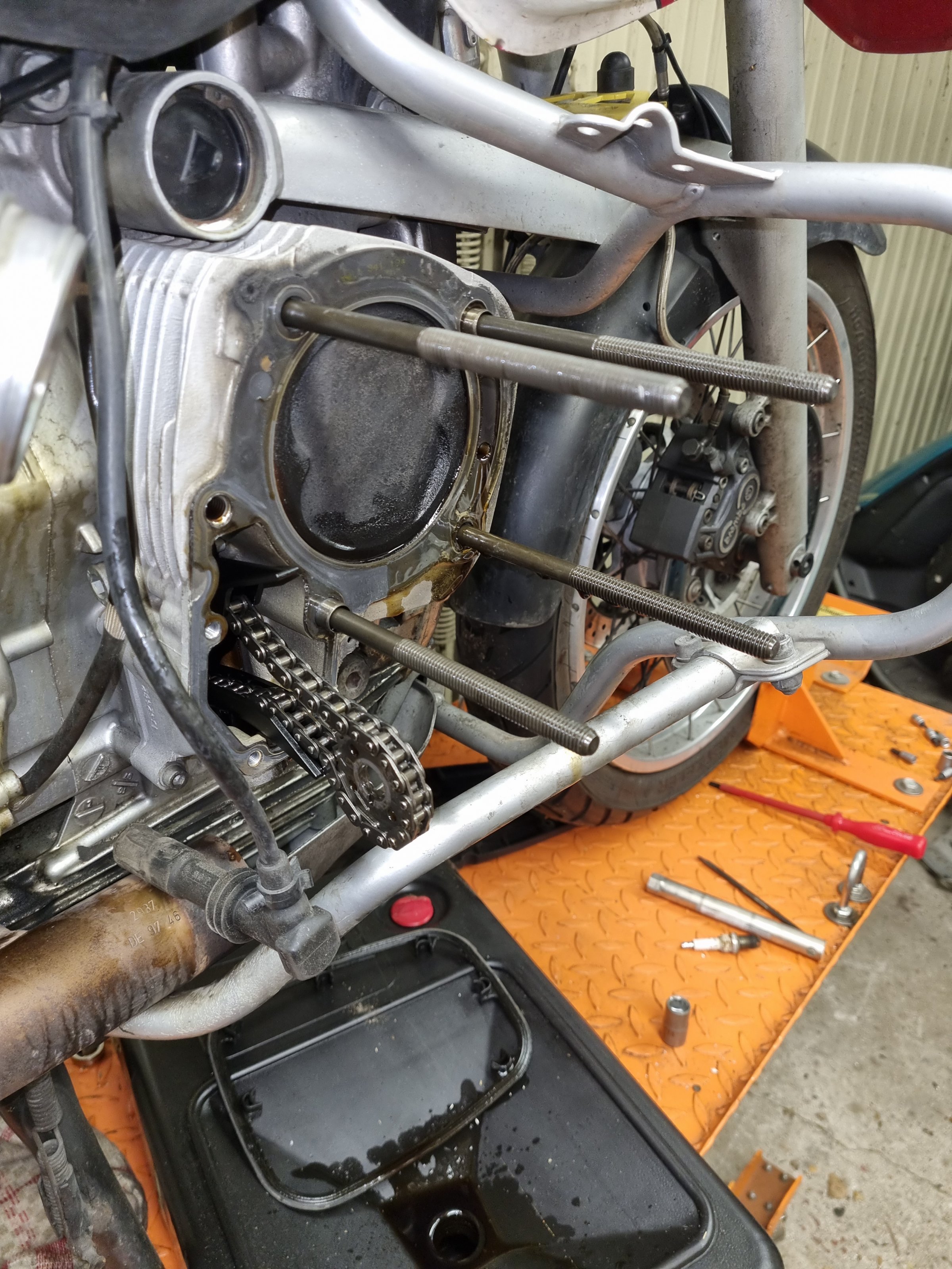

1. kann man die Kettenlänge im eingebauten Zustand messen?
2. ich habe das Ritzel leider nicht mit Kabelbinder an die Kette befestigt (habe ich erst später hier gelesen!), aber das Ritzel "klemmt" aber auch noch in der Kette so das ich die Lage noch fixieren oder kennzeichnen kann. Beim späteren Einbau muss ich auf die Lage und korrekten Sitz der Nut achten, das habe ich bereits hier in einem anderen Fred gelesen. Was muss ich noch beachten?

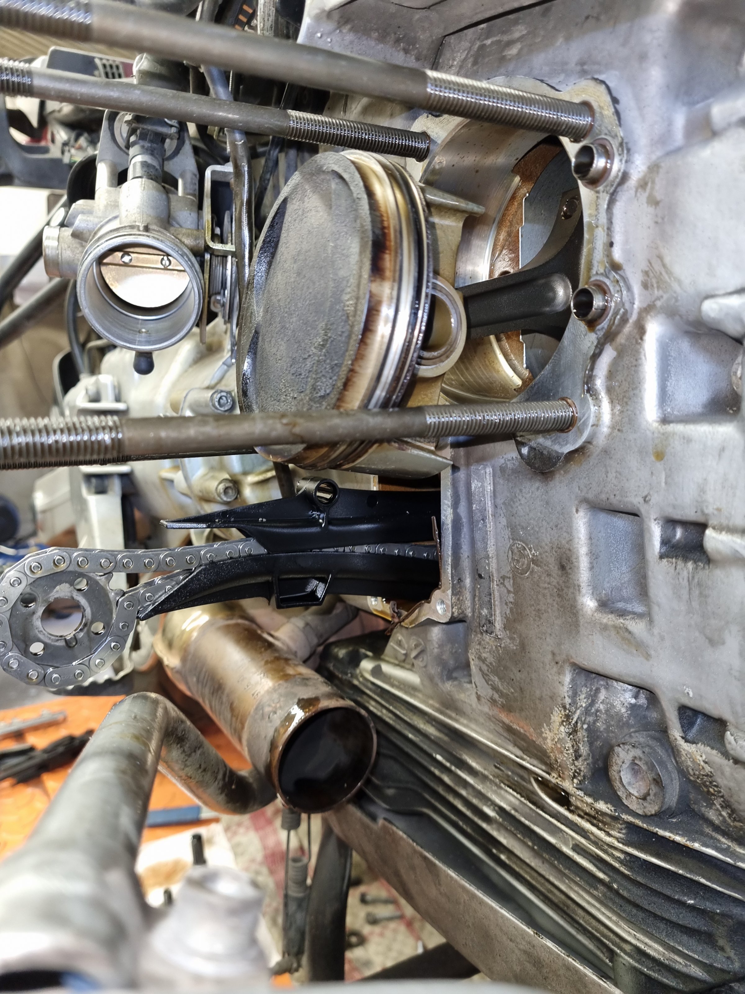

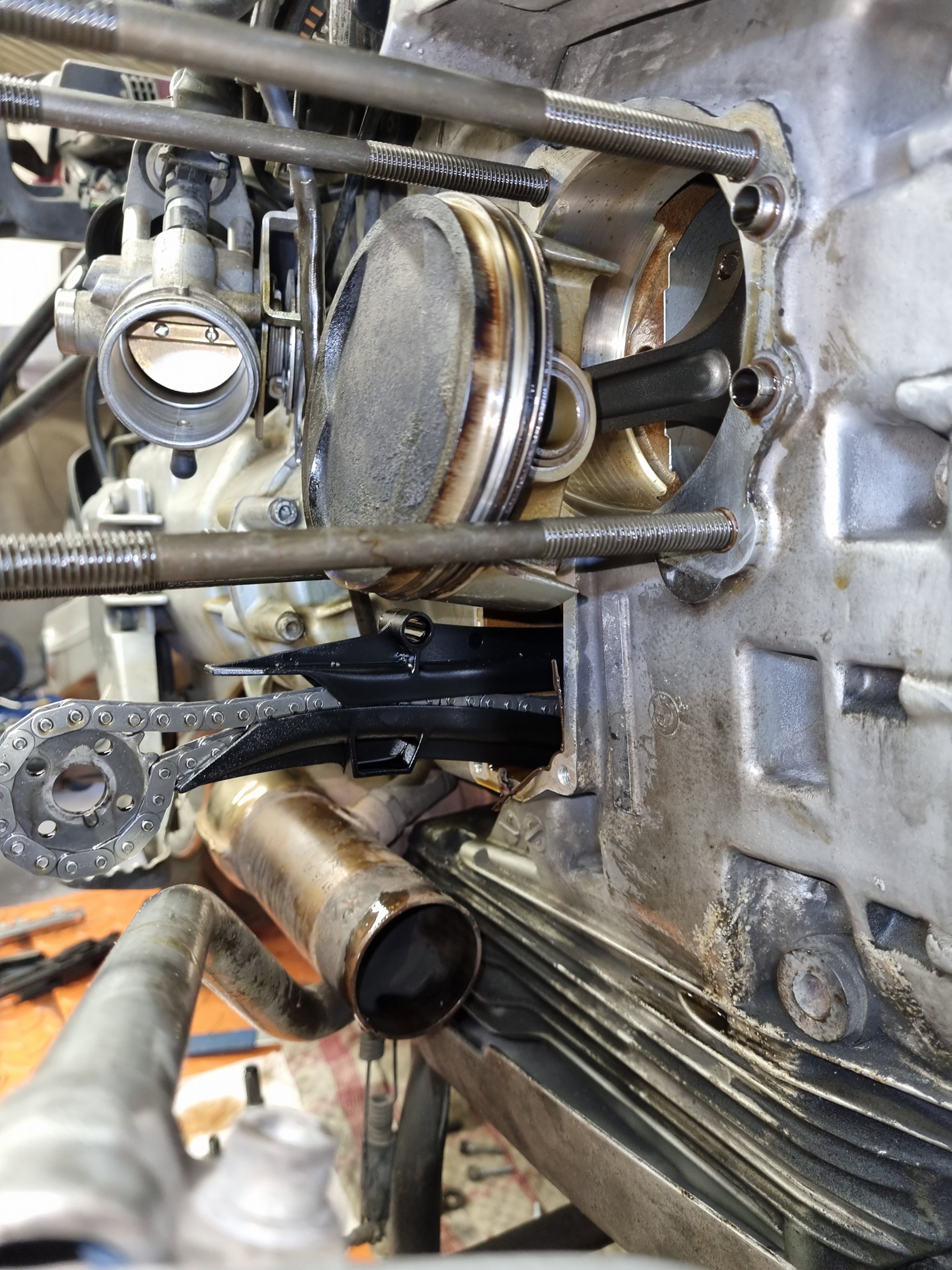

3. Der Kolben wackelt ziemlich an der Pleulstange, hat also ziemliches Axialspiel. ist das so OK? oder besser gefragt wieviel Spiel ist normal?
4. macht es Sinn überhaupt noch Zeit und Geld in den Motor zu investieren, so wie der ausschaut?
5. was kann der Fachmann unter Euch (ich bin es leider überhaupt nicht) anhand der Bilder zu dem Motor sagen?
6. den ZyK habe ich komplett abgenommen. Da ich keine Ahnung davon habe möchte ich ungern die Ventile und weitere Dinge demontieren. Nur die Stößelstange wollte ich erneuern da ich glaube bei Powerboxer gelesen zu haben das es Sinn macht diese zu erneuern.
7. abgenommen habe ich den rechten Zylinder nach Einstellen des OT, den linken möchte ich erst demontieren wenn ich den rechten wieder montiert habe um diesen auch erst bei OT abzunehmen. Ist das richtig oder kann ich den bereits jetzt schon demontieren?
8. vielleicht könnt ihr mir sagen welche Dichtungen oder andere Teile in jedem Fall neu müssen? Der Zylinderkopf bekommt eh eine neue Dichtung (3teilige Metaldichtung?), der Zylinder wird glaube ich mit einer Flüssigdichtung angebaut, muss ich aber noch einmal nachschauen. Die Dichtung vom Deckel sieht noch gut aus, hatte ich aber bereits mal erneuert.
Jetzt werdet ihr mich wieder steinigen das ich mich mit meiner Unkenntnis an solch ein Projekt ran wage. Ich denke nur das es vielleicht nachhaltiger ist einen alten Motor wieder aufzufrischen als diesen zu tauschen. Ich mag gerne die Originalität beibehalten und habe mir gedacht, viel mehr kaputt machen kann ich ja eh nicht, im Zweifel tausche ich einfach den Motor wie anfangs geplant.
Ich habe alle Arbeitsschritte Fototechnisch dokumentiert, anbei ein paar Fotos (ich hoffe die Bilder sind aussagekräftig genug) die was über den Zustand aussagen sollen den ihr beurteilen könnt. Ein kleines Video zu dem Spiel vom Kolben habe ich auch. Weitere Bilder aus anderen Perspektiven kann ich auch evtl. liefern.
Ich habe kein Problem mit sachlicher Kritik, lasst mich aber doch leben!
In diesem Sinne....
lg Chris

Ich persönlich find es Klasse dass du dich da dran traust - so lernt man was - auch wenn´s mit Risiko verbunden ist. Ich hab mir auch schon Sachen kaputt gemacht - von mit stammt einer der Threads mit "Aufpassen beim Ritzel Re-Montage". Für mich ist das kennenlernen der Technik und das Selber-Schrauben ein wichtiger Punkt beim Biken - aber natürlich alles in dem Rahmen in dem man es verantworten kann.
Viel Ahnung hab ich zwar auch nicht, aber ich würde die verglühte Ölkohle (das ist das Weiße an deinen Ventilen) und natürlich auch die nicht verglühte (das ist das Schwarze ;)) entfernen. Insbesondere bei der Verglühten ist das mühselig. Und ich hab sogar lange suchen müssen bis ich rausbekommen habe, dass "das Weiße" verglühte Ölkohle ist.
Beim Zusammenbau musst du alle Spiele wieder einstellen - und nach 1000km nochmal, weil sich die neuen Dichtungen noch setzen. Ist wie bei der Einfahrkontrolle nach 1tkm.
Du bekommst aber bestimmt noch qualifiziertere Tipps - sind tolle Leute mit Erfahrung hier unterwegs ...

Ohne Werkstatthandbuch (gibt’s im Netz zum Download) solltest Du den Motor nicht weiter zerlegen. Zum Einen stehen dort alle Maße drin, was wieviel Spiel haben darf, zum Anderen auch die korrekten Arbeitsschritte der Demontage und der Montage.
Ob die Steuerketten gelängt sind, lässt sich an Hand der Bilder nicht sagen. Dafür müssen die Dinger raus und die Durchbiegung gemessen werden, um das richtig beurteilen zu können.
Stößelstangen zu tauschen ohne zu wissen ob der Rest des Zylinderkopfes ok ist, ist m.E. sinnfrei.
Haben die Pleuellager oder die Lager der Kurbelwelle spührbares Spiel? Wenn ja, könnte eventuell auch die Kurbelwelle eingelaufen sein, wenn es die Lagerschalen schon gehimmelt haben sollte. Pleullager kannst Du auch begutachten/wechseln ohne den Motor zu teilen, die Lager der Kurbelwelle nicht.

3. Der Kolben wackelt ziemlich an der Pleuelstange, hat also ziemliches Axialspiel. ist das so OK? oder besser gefragt wieviel Spiel ist normal?
Nein ist nicht normal und deutet auch auf das von Dir beschriebene Geräusch hin. Nimm das Pleuel auch noch raus und mach mal Bilder von der Lagerschale und der Kurbelwelle.
Axialspiel Pleuel Verschleißgrenze ist 0,500mm

starke, harte, klopfende Geräusche können u. a. auf verschlissene Pleuellager hindeuten.
Axialspiel ist im System KW-Pleuel-Kolben immer deutl. fühlbar. Ein Wert wurde schon genannt.
Viel wichtiger ist aber das Radialspiel von Pleuellager auf der KW und v. Kolbenbolzen im Auge. Dort darf wirklich !Null! Spiel fühlbar sein.
In der aktuellen Situation ist in den Lagerspalten noch Öl drin, die Toleranzen werden trocken gemessen und betragen wenige 1/1000 mm.
Kurz: wenn Du beim Bewegen des Kolbens in Hubrichtung auch nur minimalstes Spiel erfühlen kannst, ist vermtl. das Pleuellager hinüber. Und dann wird auch schnell die KW angefressen und wirtschaftl. unrettbar beschädigt.
Es gibt Spezialbetriebe, die Motoren überholen.
Als Laie ist das nicht sinnvoll selbst zu bewerkstelligen.

Da bin ich ja mal gespannt auf heute Abend, Axialspiel ist glaube ich reichlich vorhanden, bei Bewegung mit deutlichem klacken verbunden. Ob da die Übergrößen (realOEM:
Lagerschale deckelseitig rot+0,25211247694763
Lagerschale stangenseitig blau+0,25211247694764
reichen?
Das Radialspiel habe ich noch nicht geprüft, mache ich heute Abend auch noch.

Klar sorry mein Fehler hatte Radial mit Axial verwechselt...
Radialverschleißmaß ist am großem Pleuelauge max. 0,130 mm
Neuzustand: 0,025...0,075 mm

Also, ich habe gestern das Axialspiel sowie das Radialspiel geprüft, beide sind erheblich. Wenn ich die Pleuelstange leicht nach vorne ziehe (Radialspiel) erkenne ich ein Spiel was meiner Meinung nach mit der Lagerschale blau (11247694764) behoben werden kann.
Mein Plan sieht nun vor beide Lagerschalen (blau und rot) mit + 0,25mm inkl. Kolbenbolzen (11251341365) und Sicherungsringe (11251335476) zu tauschen. Zusätzlich werde ich die Kolbenringe (Rep.satz Kolbenringe 11251342779) erneuern da diese auch ein zu großes Spiel aufweisen.
An Nockenwelle und Ritzel werde ich nichts machen, das Ritzel sieht zwar nicht mehr neuwertig aus aber das geht m.E. noch.
Das alles natürlich auf beiden Seiten. Die linke Seite habe ich zwar noch nicht runter (ich bin beim Kettenspanner stehen geblieben), aber das kommt noch.
Ein Problem habe ich aber noch. Beim Kolbeneinbau benötige ich gem. Rep.Handbuch das Kolbenringspannband 11 2 900 bzw. 11 2 905 (finde ich natürlich nicht auf Anhieb im Netz), geht das nicht mit herkömmlichen Mitteln?

Deine Pleuellager werden verschlissen sein, sprich es fehlt Material, Du wirst ohne zerlegen und messen nicht sagen können welche Lager Du brauchst ;)
Einfach +0,25mm einzubauen kann auch nach hinten los gehn.
