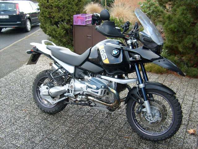

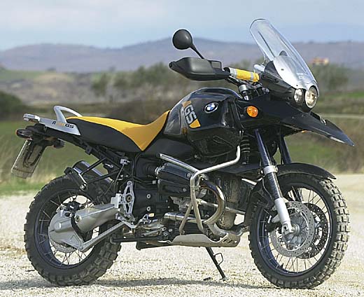

Die Maschine mit der gelben Sitzbank hat die normale Sitzbank, und die mit der schwarzen (meine eigene) die mit der orginalen niedrigen Sitzbank.

Hallo dermedicus, in der Bucht sind gerade 2 ADV Sitzbänke in grau/rot. Haben Diese somit auch die normale Höhe (fließender Übergang von Sozius zum Fahrer). Meine ist schwarz und hat einen deutlichen Absatz zwischen Sozius und Fahrer.
