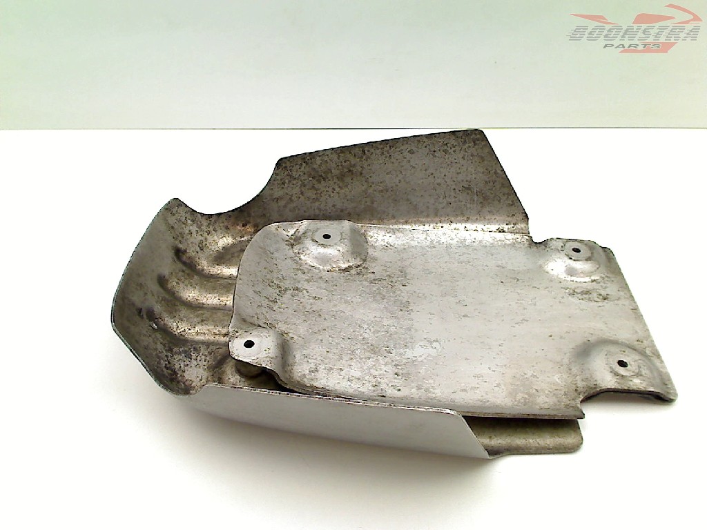

dieser untere Motorschutz ist ja 2-teilig. Gehört da, wo die beiden Teile hinten aufeinander liegen, eine Metall-Distanzhülse zwischen? Etwa 6 bis 8 mm lang?
RealOEM.com - BMW Online Ersatzteilkatalog
Und wenn ja: warum ist das Ding nicht da abgebildet?
Hintergrund:
Ich wusste bis eben nicht, dass das Teil überhaupt 2-teilig ist. Erst, nachdem es mir vorhin aus der Hand fiel. Ich habe die Teile bei der Gelegenheit entölt, entsteint und entmatscht und dann vor dem Wiedereinbau eine Hülse (wie oben beschrieben) am Boden gefunden, die ich sonst nirgendwo zuordnen kann. Das ist sie - und die andere hab ich bei der Gelegenheit verloren und werde sie durch ein paar Scheiben ersetzen, nicht wahr?
Oder hat das Teil etwa eine sinnvolle Aufgabe und ist mir aus einem der Ventildeckel gefallen, wonach sie allerdings nicht wirklich aussieht.
Die Hülse ist 6 bis 8 mm lang, 6 mm innen, 8 aussen.
Danke & einen schönen Rest-Sonntag noch!
Ach so, ich hab eigentlich nur eine Inspektion gemacht. Das Ding kann also eigentlich nur von dem Unterfahrschutz, dem Zylinderschutz oder den Ventildeckeln stammen.

Oder anders: liegen die untere und obere Hälfte im montierten Zustand blank aufeinander?
Diese 4 Gummilager mit den Gewinden sind ja unten am Motorblock dran.
Die Hülse, die ich da über habe, ist eine reine Distanzhülse. Nix Gewinde, nix Gummi, so wie auf den Bildtafeln (da wird so ein Gummilager ja als Distanzhülse bezeichnet).
Gast34655
Sieht wirklich so aus, als ob da Blech auf Blech liegt. Distanzhülsen gehören wohl nicht dazwischen.
Also suche ich mal woanders weiter.
Wenn das zu irgendeinem Anbauteil gehört, dann ist mir das egal. Ich hab einfach nur keinen Bock, dass das dann doch zum Ventildeckel gehört.

Die von dir beschriebene Hülse könnte vom Zylinderdeckelschutz sein. Dort sind Metallhülsen im Plastik, zumindest in den Schützern der Einzelzünder.
Am Unterfahrschutz zwischen den Blechen würde sie sich ruckzuck ins Alu einarbeiten wegen der geringen Auflagefläche.
Schau dir mal deine Zylinderdeckelschützer an, ist schnell gemacht.
Ja, GENAUSO sieht sie auch aus. Ich hab zwar ne Doppelzündung, aber auch die Schützer sind 3-fach angeschraubt - durch eine im Teil befindliche Hülse. Blöd nur, dass in denen alle Hülsen da sind :(. Und sie ist auch 2 mm länger.

Die Gummipuffer gehören zwischen die beiden Motorschutzplatten.
Also die kleinere direkt an die Motorunterseite halten und mit den Gummipuffern festschrauben.
Dann die größere Platte mit den Muttern an den Gummipuffern befestigen.
Die Hülse kann eigentlich nur zu den Zylinderschutzdingern gehören.

Ja. Und es stecken wirklich alle Hülsen in ihnen. Jeweils 3 Stück: eine vorne, eine hinten und eine unten. Vor allem sind die wirklich bombenfest, die bewegen sich nicht im Kunststoff. Wie eingepresst oder eingeklebt. Entweder gewollt - oder die setzen sich im Laufe der Jahre durch's viele Ab- & Anschrauben einfach.
Ich hab es aber bereits aufgegeben. Wer weiss, wo die vielleicht aufgewirbelt wurde und vielleicht nur zufällig da liegen geblieben ist?! Moped läuft, alles gut.
