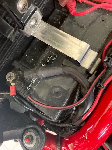

Hi zusammen,
habe auch eine Frage zur Batterie, verbaut in einer 10 Jahre alten R 1200 GS Rallye.
Hatte gestern einmal, dass sie schlecht angesprungen ist - dachte der Anlasser dreht evt. zu langsam. Habe dann diesen Thread gesehen und bzgl der Originalbatterie gelesen.

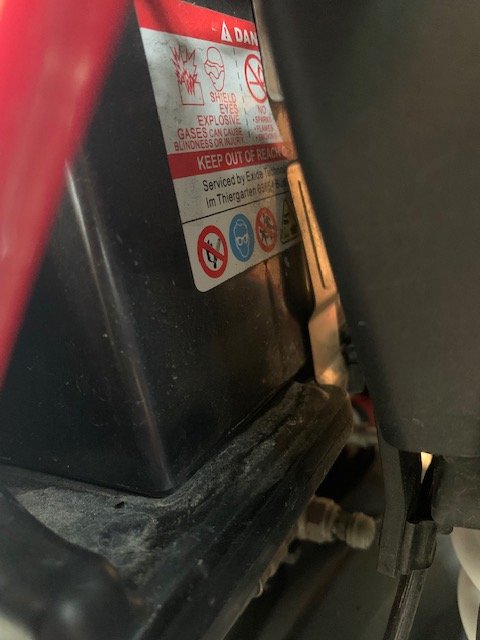

Ob die verbaute von Yuasa ist, kann ich nicht erkennen. Sie hat einen BMW Stempel und auf der einen Seite steht was von 'Serviced by Exide'.

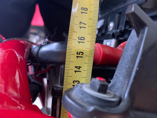

Was aber nicht passt sind die Maße, die am Anfang des Threads angegeben sind (es liegt auch kein Keil drunter). Die verbaute Batterie hat eher 14,5 cm Höhe.
Kann mir einer sagen, ob das die erste Batterie ist, dann tausche ich die zeitnah.
Danke und viele Grüße
Bob

Wenn du sie ausbaust, kommt die Bezeichnung zum Vorschein.
meines war eine exide.
hab auch ne Rallye, meine Batterie hat letztes Jahr ermüdungserscheinungen gezeigt. Hab ne HVT-8 drin, die passt aber nicht so gut wie die Originale oder die Yuasa yt-14(h)-bs

Danke Dir, denkst also auch, dass es die erste Batterie ist? Ich denke, welche Ersatzbatterie hat denn ein BMW-Emblem? Andererseits, die war halt immer bei der Inspektion.
Mit dem Voltmeter hab ich vorhin 12,62 Volt gemessen, was ja ganz gut ist.

Eine Original Ersatzteil Batterie vom BMW Händler bezogen hat sicher das BMW Emblem und eine BMW Teilenummer.
In der Regel ist auf der Batterie ein Produktionsdatum drauf .
Diese mit dem BJ deiner Maschine vergleichen.
