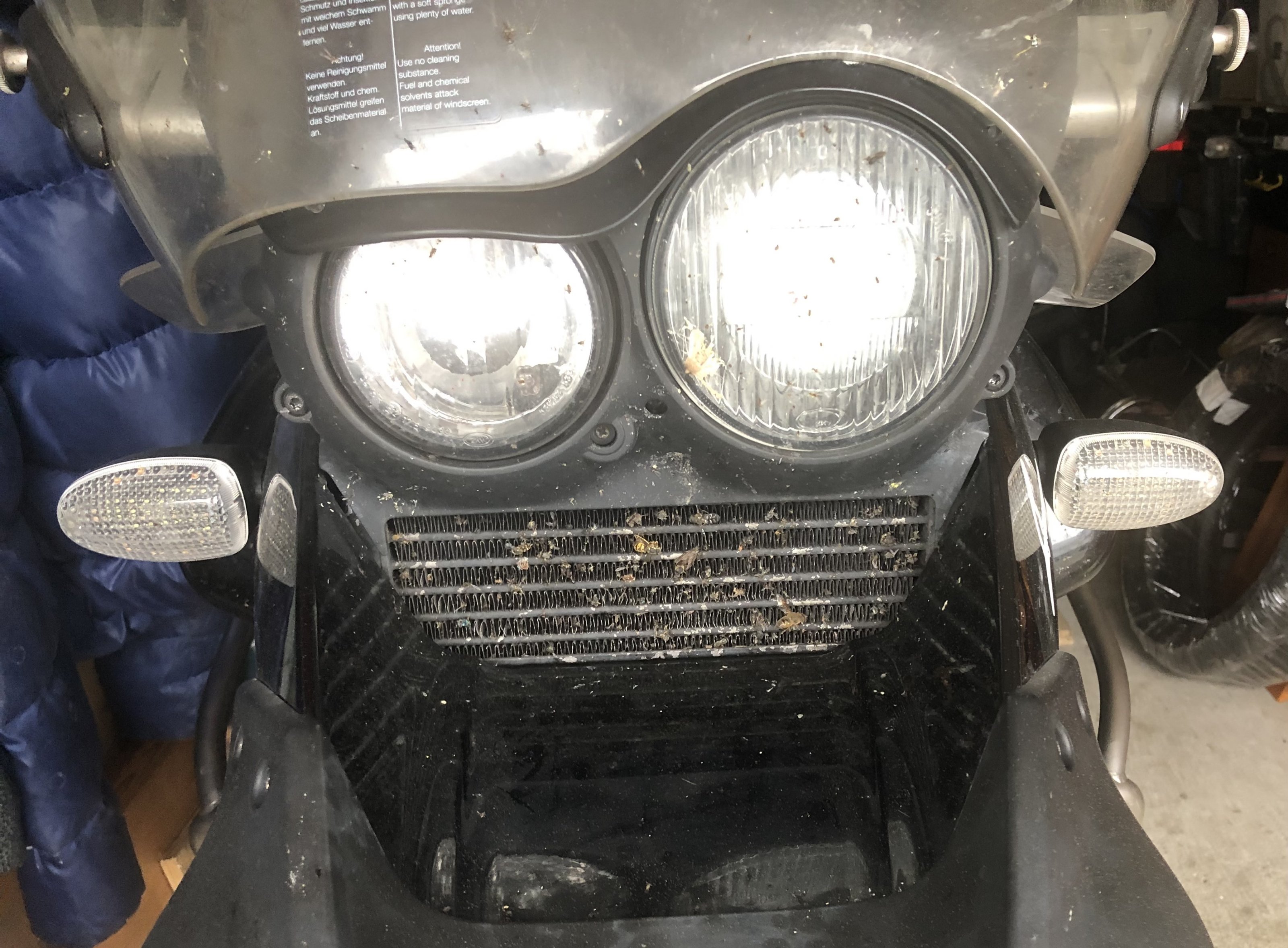

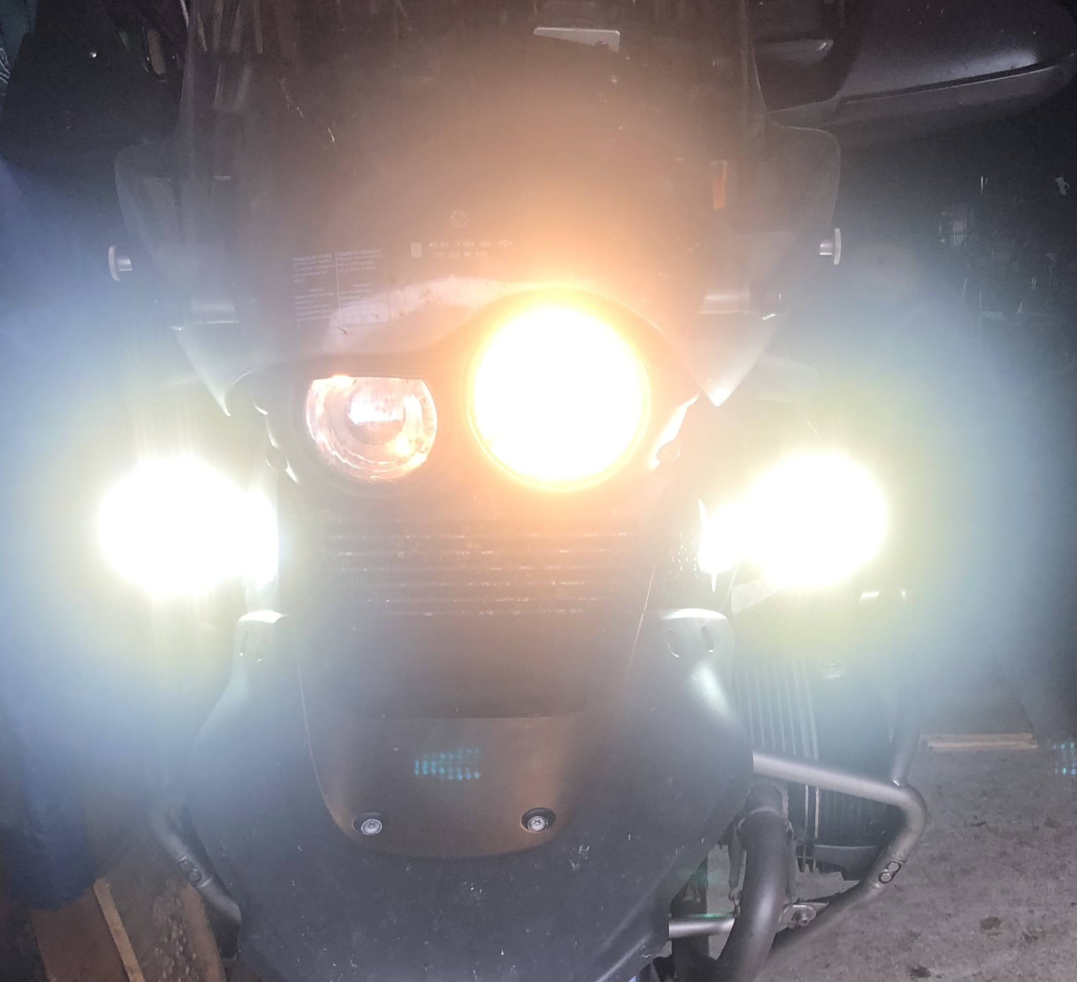

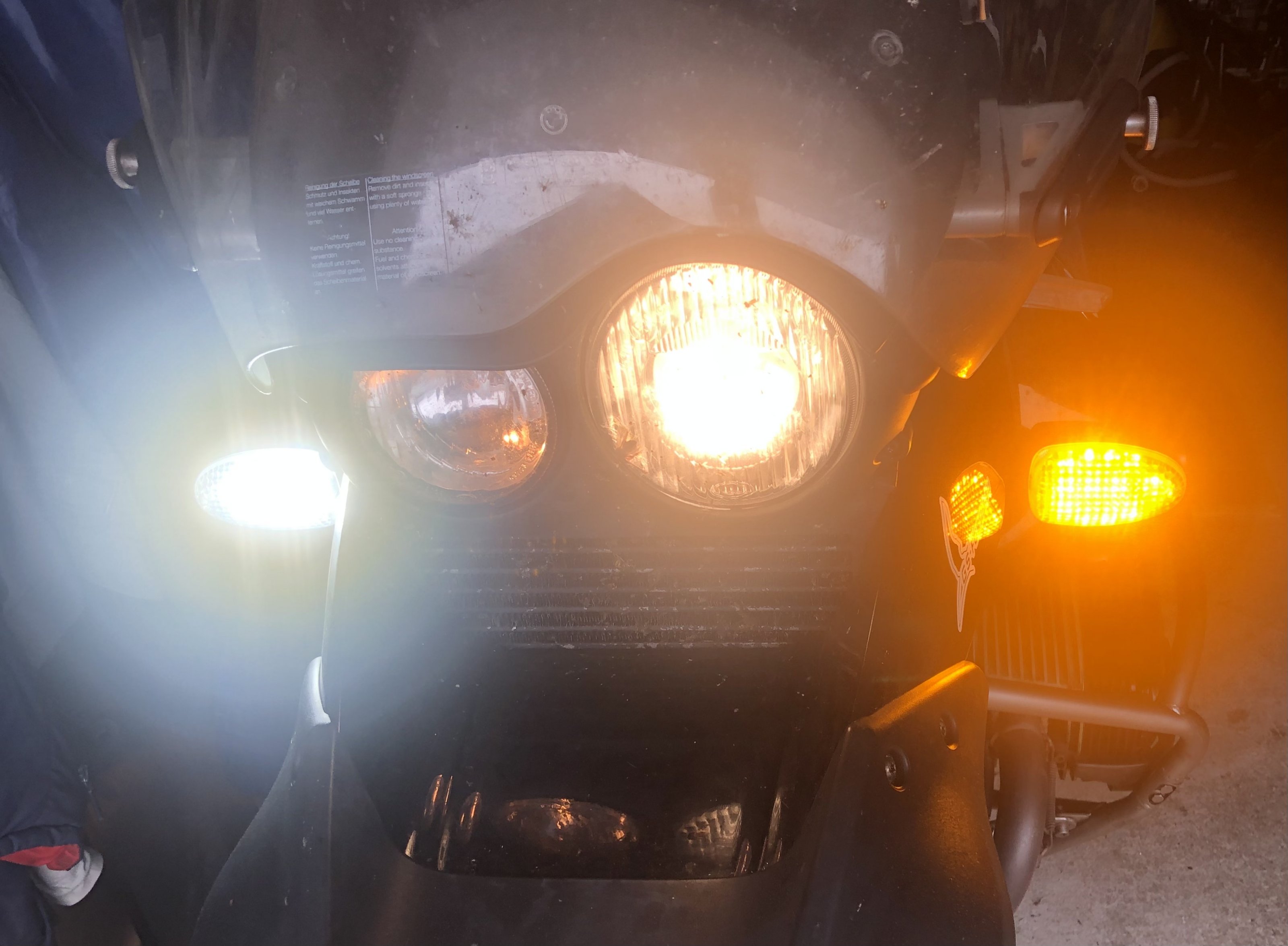

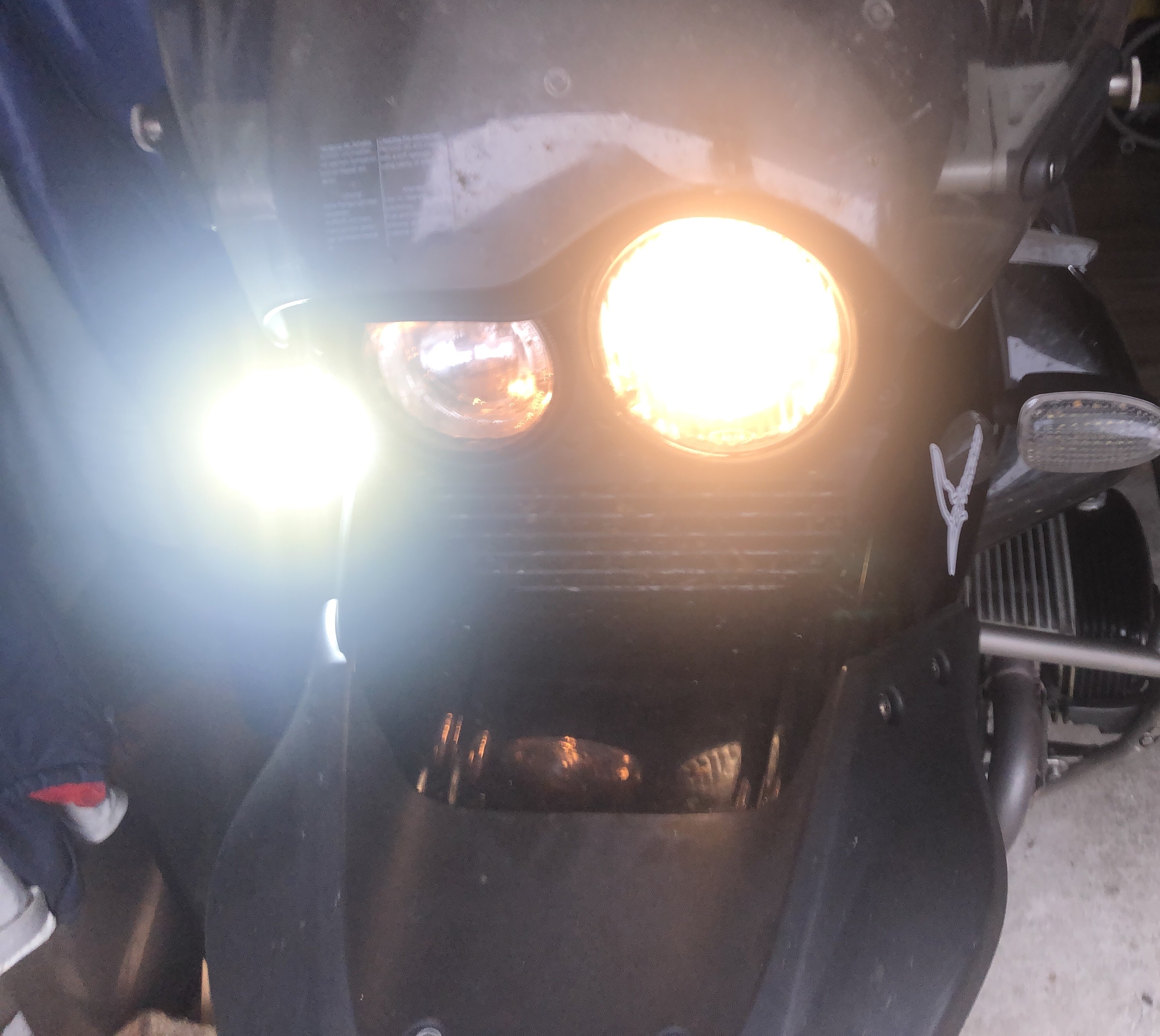

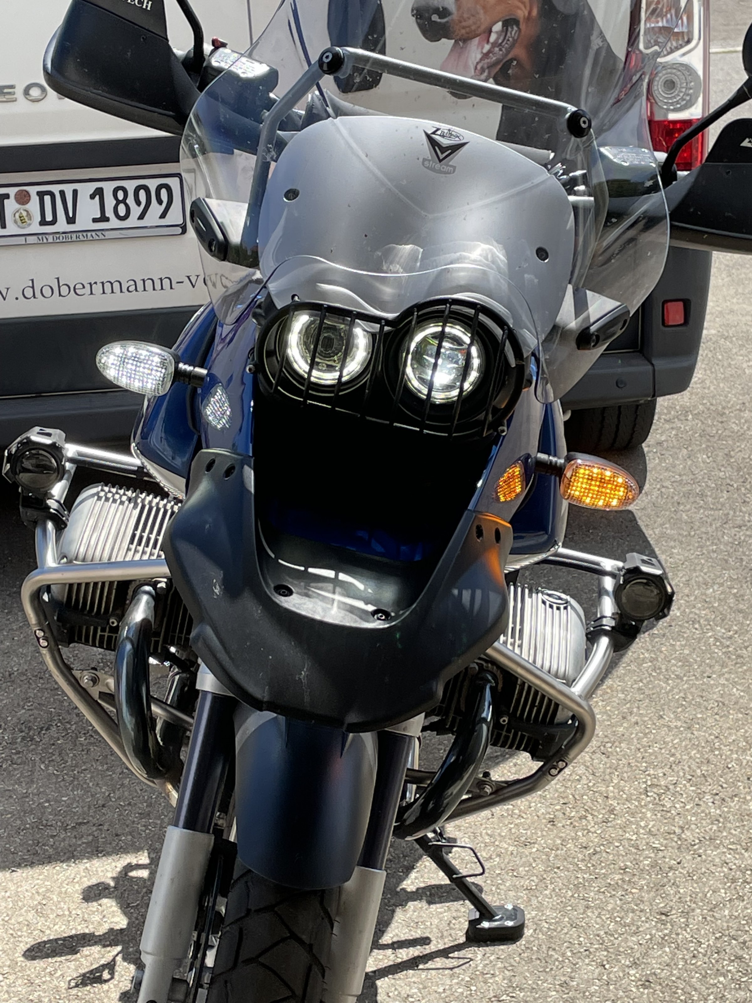

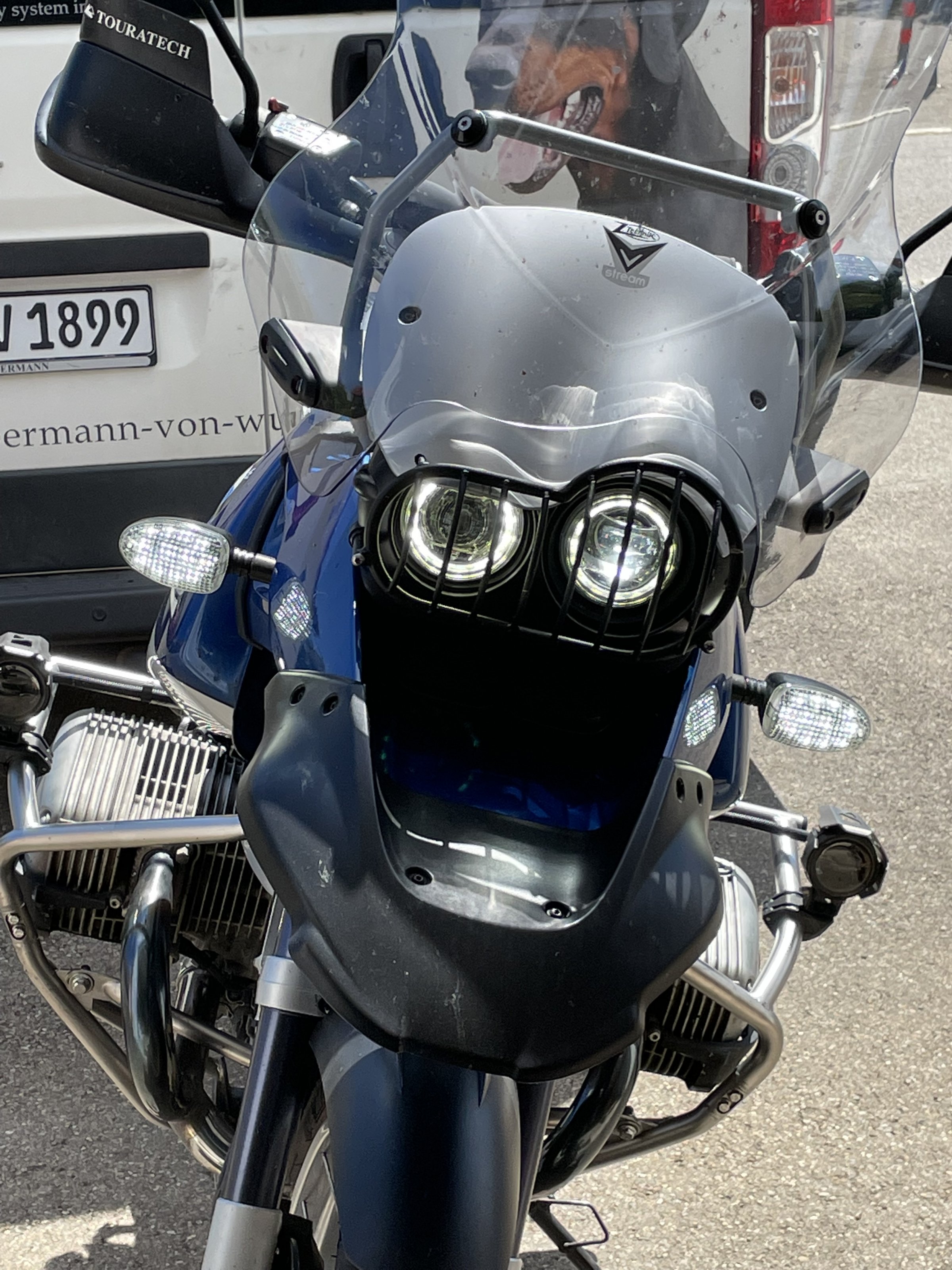

Du meinst sicher sowas? (siehe Bilder unten)
Zündung an: weißes TFL,
Blinker: gelber Blinker, andere Seite bleibt weißes TFL.
Ca. 1 Sek. nach letztem Blinken wieder Umschalten auf beidseitiges TFL.
Geht natürl. nur mit den originalen weißen Blinkergläsern.
Mein TÜVie war begeistert...wer da spaßbefreitere Prüfer fürchtet, zieht vorher den Stecker zw. dieser Elektronik und Standlicht. Dann sinds nur noch normale gelbe LED-Blinker...
Letztes Bild: Blinker links ist eingeschaltet, gerade ist die Sekunde im "Aus"-Takt.
PS: Die Einsätze für hinten sind gelb blinkende LEDs ohne Zusatzfunktion.
