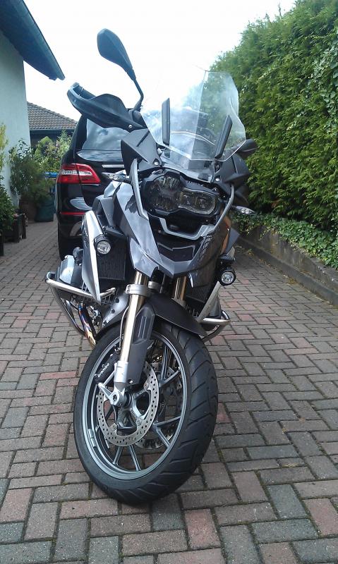

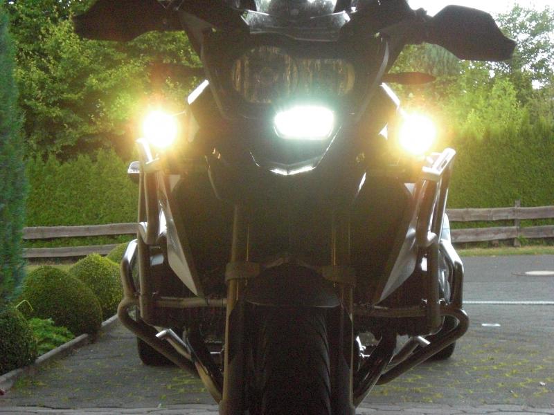

Ist mir schon klar das da ein anderer farbton vorhanden ist! ( könnte man ändern indem man
Die h3 birnchen gegen led ersetzt -funktioniert- !
Allerdings ist mir das egal (evtl. Mal wenn so ein h3 birnchen defekt ist), mir gehts hauptsächlich
Um mehr auffälligkeit um nicht übersehen zu werden und da erfüllen dir lampen ihren zweck!
So hier noch das versprochene Bild von vorne (in Uringelb):D
Mfg.

Wenn du die H3 gegen H3 LEDs ersetzt, wird leider kein licht am Boden mehr ankommen.

Die Farbe geht mal gar nicht.
Ev. sieht es in natura nicht so krass aus.

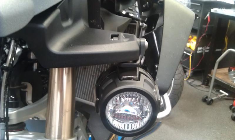

Ich habe die Original BMW LED- Zusatzscheinwerfer angebaut. Das war soweit kein Problem dank der Einbauanleitung.
Aber: Nix leuchtet..
Meine Frage: Müssen die LED´s tatsächlich erst in der Software "angemeldet" werden, oder gibt es eine Möglichkeit das anderweitig zu lösen? Wollte mir eigentlich die Fahrt zur BMW-Werkstatt ersparen:rolleyes:

Geht nur über Anmeldung an das Steuergerät ZFE über den Diagnoserechner beim :rolleyes:

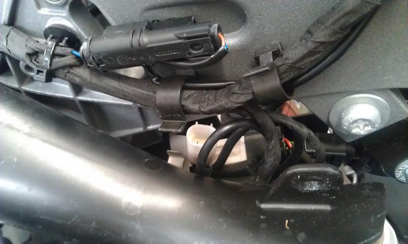

Ein Tipp, wenn man die orig. Zusatzscheinwerfer zusammen mit dem Tagfahrlicht fahren möchte:
Einfach den Stecker des zusatzschalters am linken Spiegel trennen dann brennen die immer, egal ob Tagfahrlicht oder Abblendlicht.
Der Stecker sitzt uli ks unter dem Schnabel.
Die Fehlermeldung muss man halt ignorieren.
