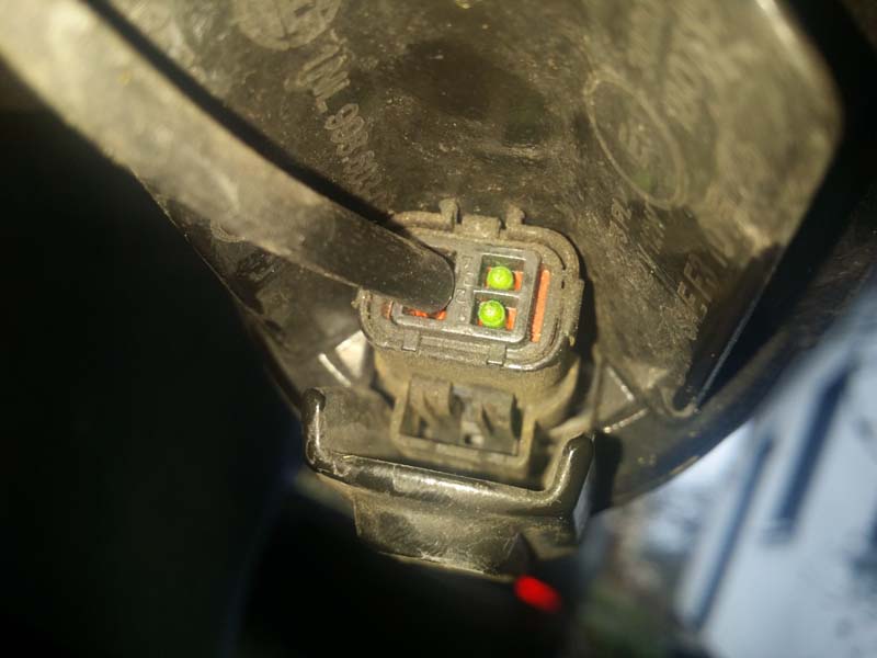

Warum gibt es 4 Drähte und wie kann ich sie an 12V anschließen?
Danke für die Hilfe.

Sihe oben - Original LED Zusatzscheinwerfer Stecker hat an jeder seite 4 Drähte (original Kabelbaum). Jetzt möchte die Scheinwerfer nur einfach an 12V klemmen die zum testen, aber ich weiss nicht wie...

Die haben 2-adrigen Anschluß. Der Stecker den Du geknipst hast ist der der ins Steuergerät eingesteckt wird. Da ist die Verkabelung zum Schalter mit dran.
Die Scheinwerfer selbst bekommen nur + und -.

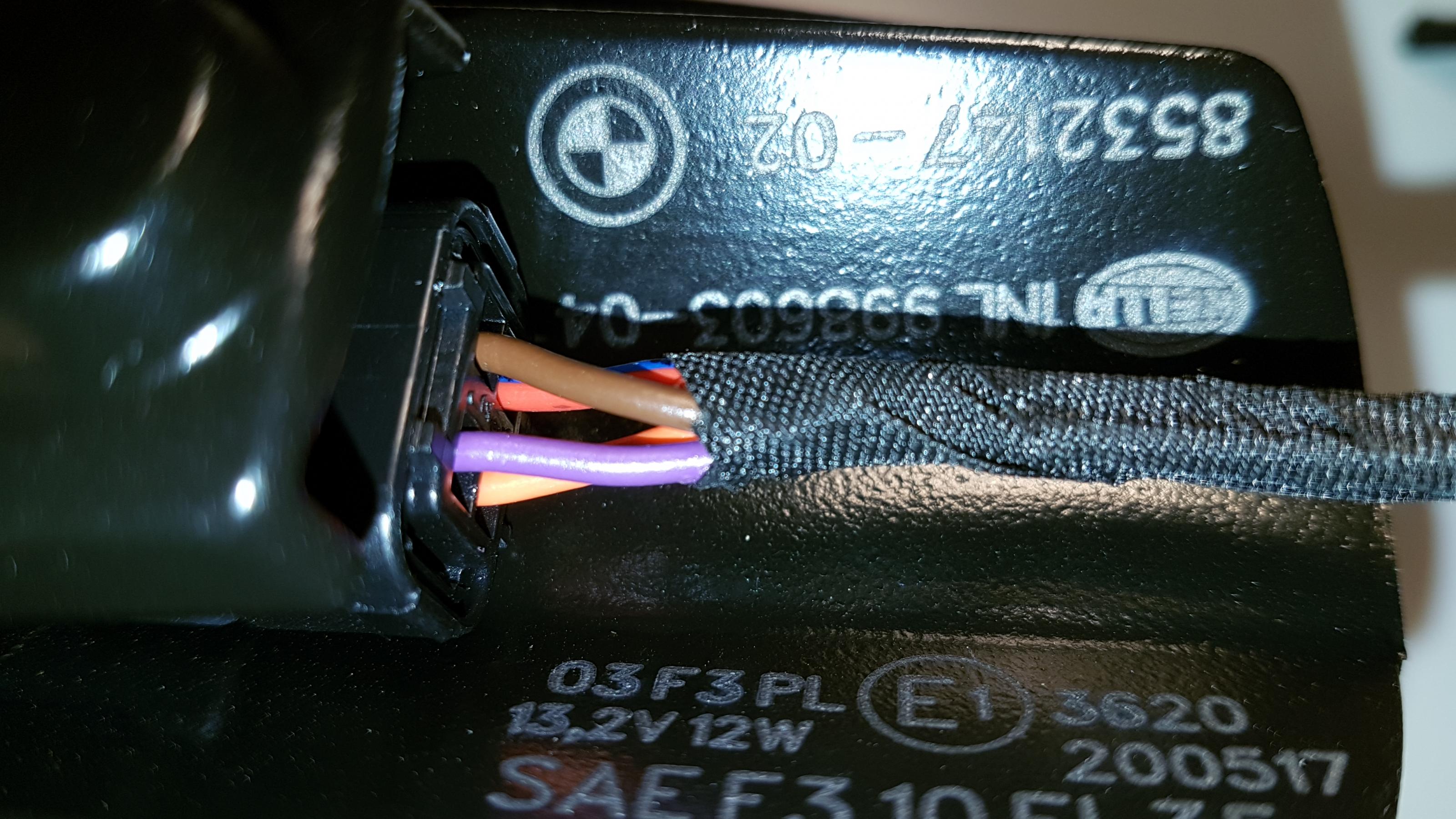

Braun ist Masse und der rot/blaue ist Plus ...... die andereren beiden sind wahrscheinlich blind. Denk mal das der Kabelsatz auch für andere Anwendungen/Bauteile am Moto da sind.

Mal fix von hinten unten geknipst - bei mir nur 2 Anschlüsse belegt.

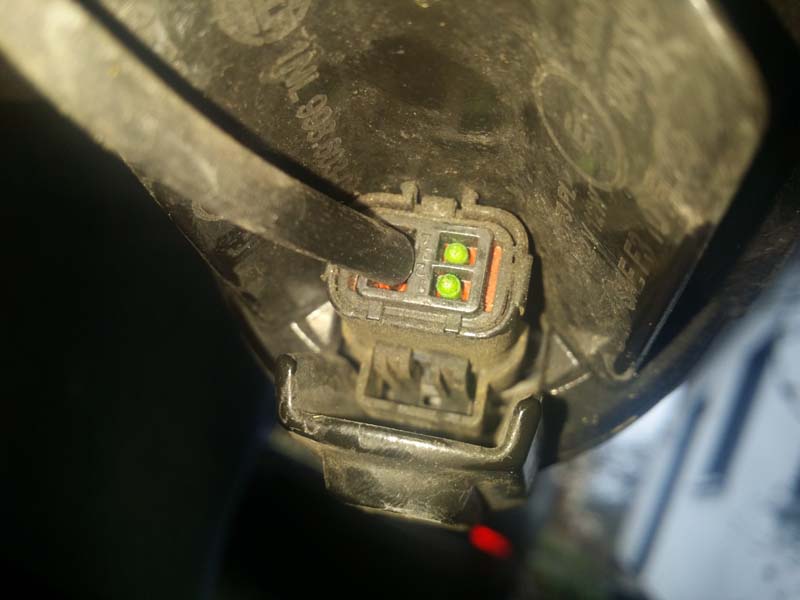

Ich habe heute nach gemessen weil ich vor dem selben Problem stehe. Also rot/blau hat 12,7 V, der orange 11,5 V die beiden anderen muss ich noch gegenmessen.
Aber warum hat orange nur 11,5 V ist der Strom ev. vom Steuergerät?
Ich glaube auch nicht das die Zusatzlampen überwacht werden da keine Fehlermeldung kommt wenn das Kabel abgezogen ist.

was passiert wenn du die anschlüsse trennst und masse = minus auf braun / und plus = rot/blau plus an 12v batterie direkt anschliesst? dann müsste die led leuchten?

ja anmelden ist aber nur eine funktion der zfe / zusatz funktion der linken lenker steuereinheit (schalter x macht nun ...)
dem leucht element LED der sw ist das egal, die nehmen 12v und leuchten dann damit :)
