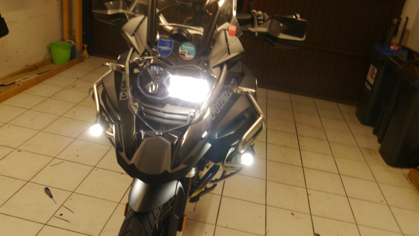

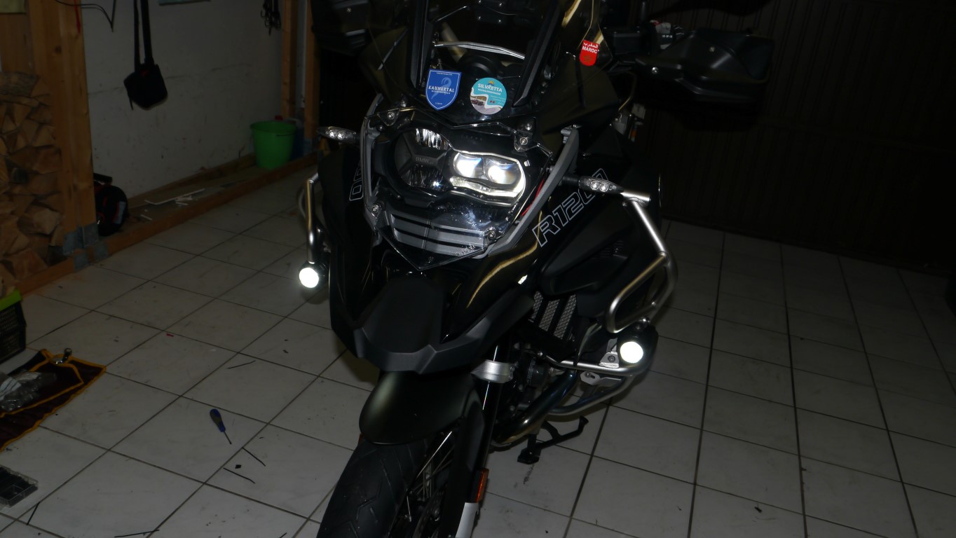

Zusatzleuchten anschliessen mit MB2
Also wen es interessert, ich habe meine Zusatzleuchten jetzt mit dem MotoBozzo Switch2 angeschlossen.Zusätzlich habe ich mir von BMW noch die Stecker für die Originallampen besorgt und an den MB2 gelötet, da ich den Originalkabelbaum nicht zerschneiden wollte.
Funktioniert bestens. Übrigens an den Zusatzleuchten sind nur 2 Kabel dann belegt, wenn man von hinten auf die Leuchte sieht ist jeweils die linke Seite oben und unten.

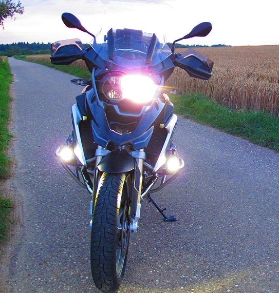

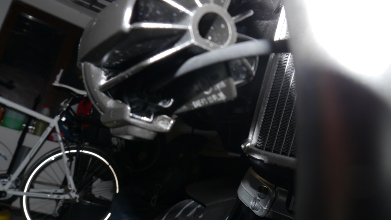

mit normalem Licht meinst du das Tagfahrlicht ? das geht mit den Original Zusatzscheinwerfern auch - so ist es bei meiner eingestellt
