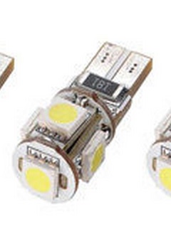

Hallo Leute, mal eine Frage, wollte die Originale Standlichtbirne gegen eine LED Birne auswechseln, so weit so gut, Birnen besorgt von Seitronic, eingebaut...geht nicht, alle beide nicht, original geht...ich weiß, irgendwas passt nicht, auf der Verpackung steht, auf Polarität achten !! Bitte wenden falls LED nicht leuchten !?! Was ist damit gemeint ?? Brauch ich einen Widerstand !! Hab aber an den Plus von Standlicht meine Nebelscheinwerfer dran hängen...die Birnen haben mir 12 Euro gekostet, will Sie jetzt nicht nur irgendwo hin schmeißen, sondern schon zum brennen bringen...meine GS ist eine 1150 Bj 2000

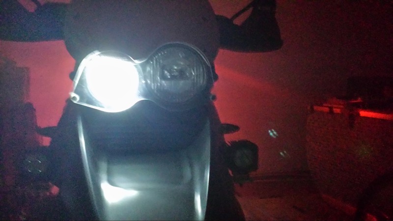

Dann ist etwas defekt(Sicherung,Fassung,Kabel ,Led etc.) oder nicht eingeschaltet. Habe auch auf LED umgebaut und das funktioniert.

Es kann nichts defekt sein, sobald ich die normale Birne rein tue, geht es...und die LEDs waren original verpackt....was mich ein bisschen wundert, die beiden Aritierungspunkte am Sockel liegen bei der Originalbirne genau gegenüber, bei der LED sind die Punkte leicht versetzt, es passt schon rein, aber wie gesagt, beide LEDs gehen nicht....nochmals darauf zu kommen, kann es nicht daran liegen das ich keinen Widerstand verbaut habe !!!! Aber ich muss die LEDs mal überprüfen ob Sie vielleicht woanders funktionieren, qhammer genau so möchte ich es auch :-))
eitronic® 5er SMD LED Standlicht, Sockel H6W BAX9S, CanBus, Xenon Weiss das sind Sie was ich gekauft habe
