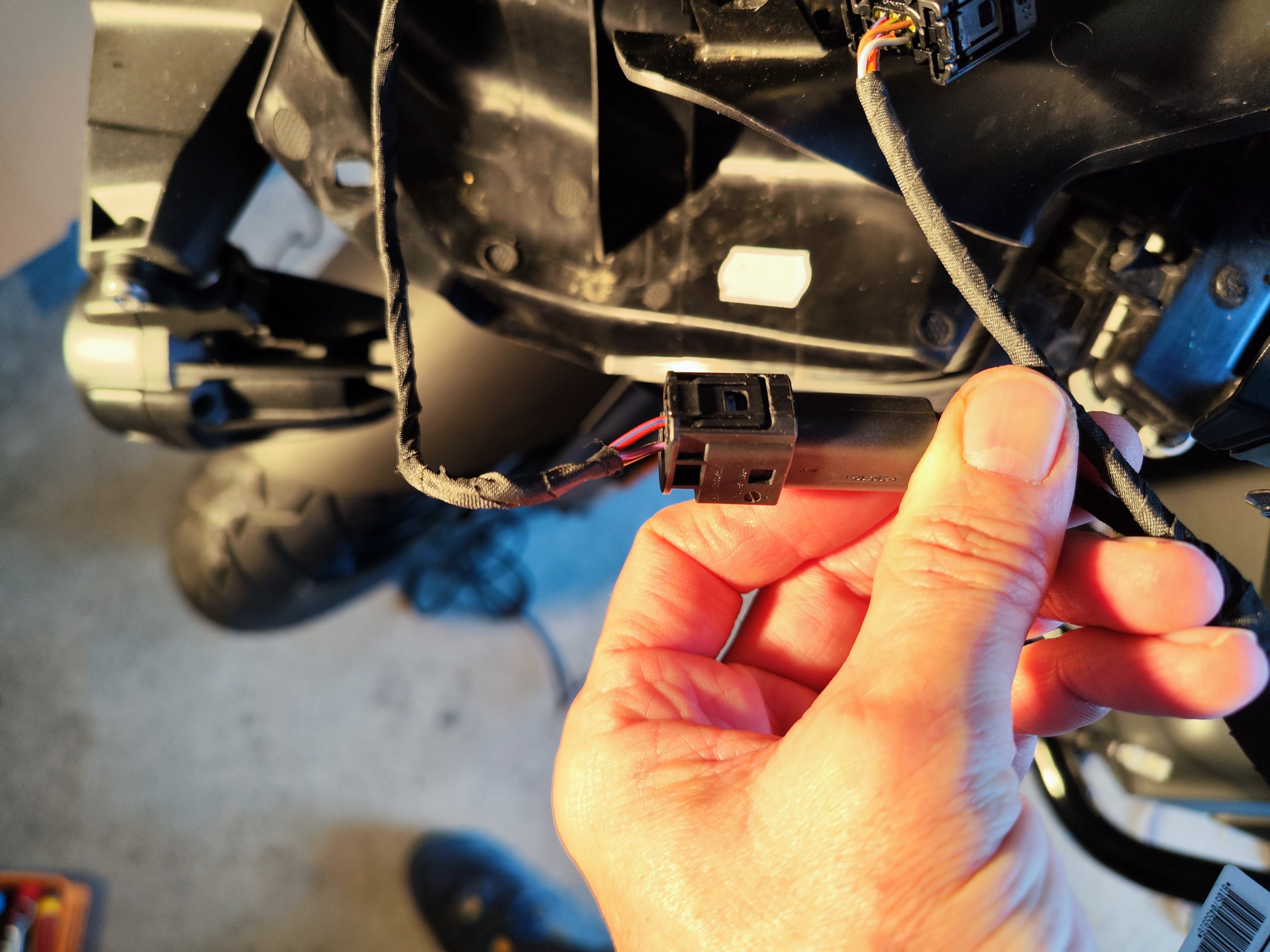

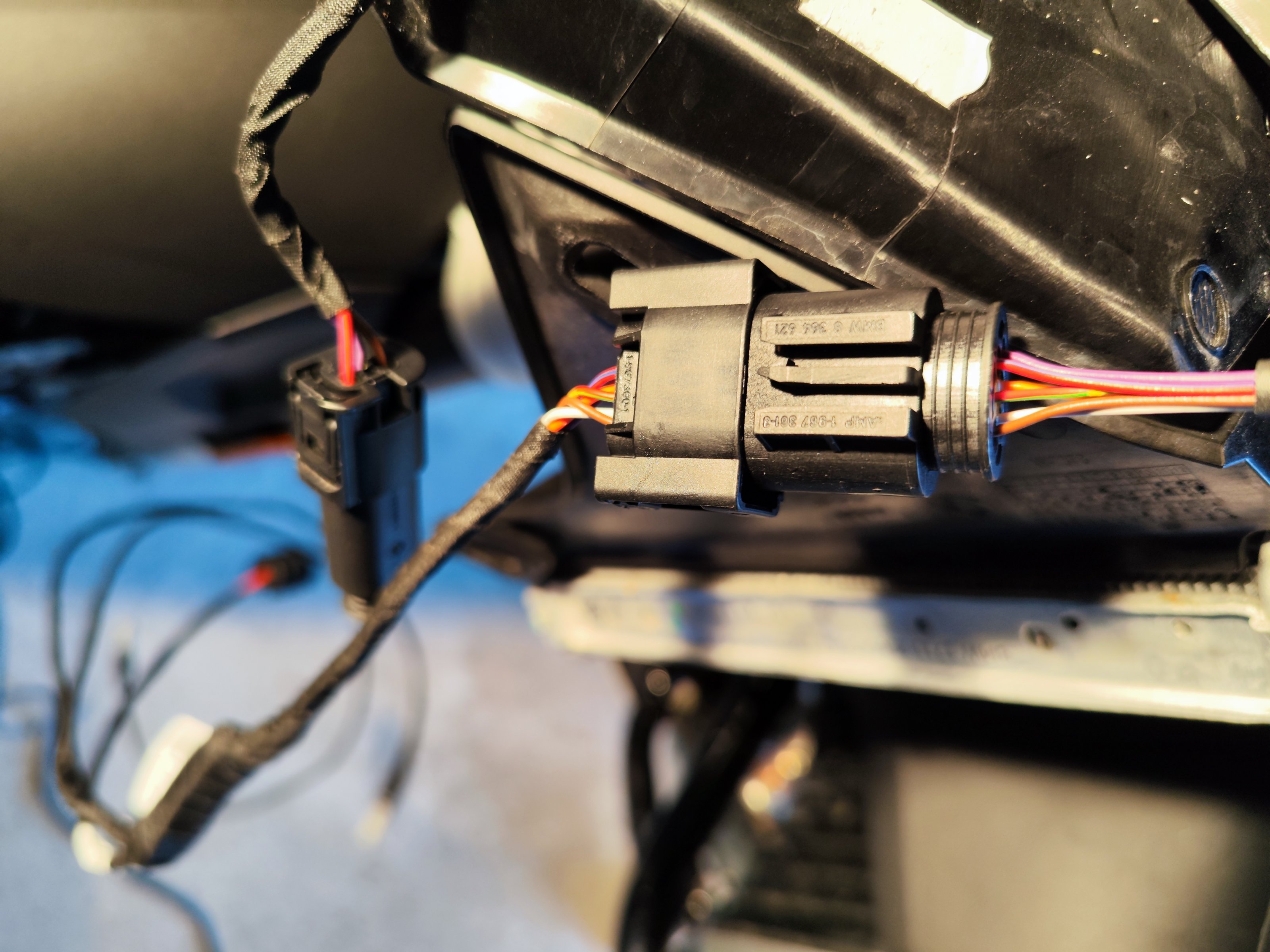

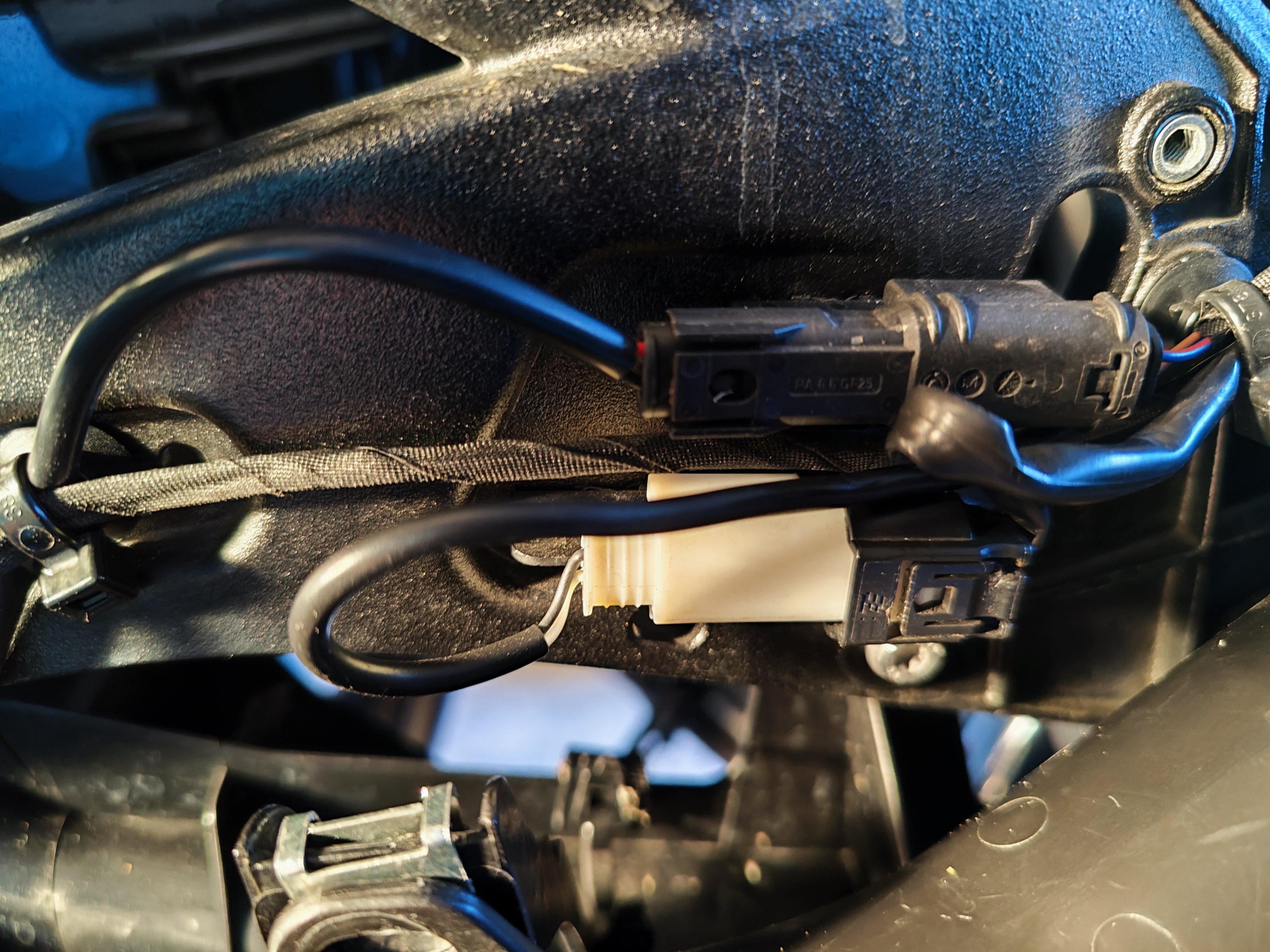

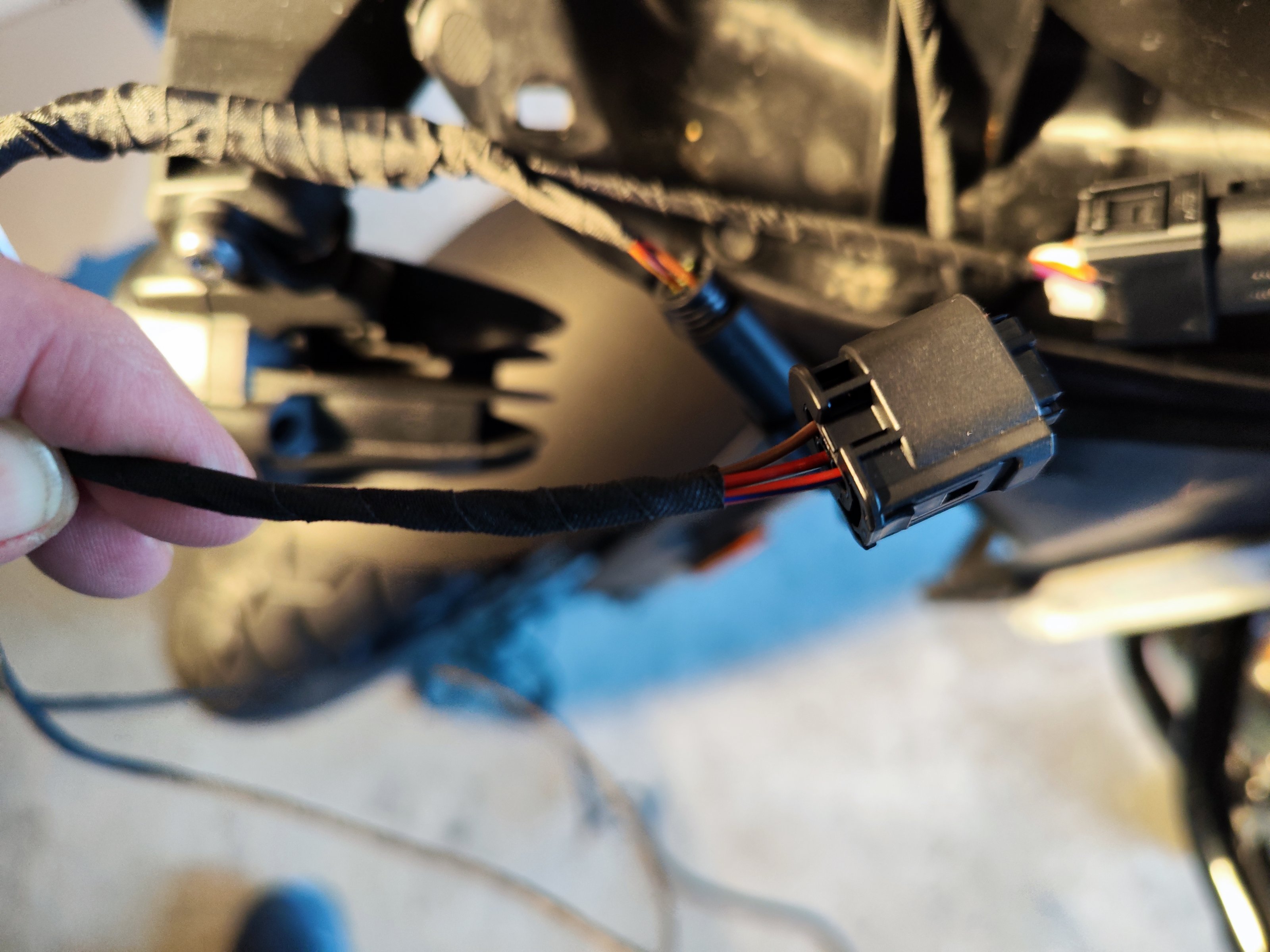

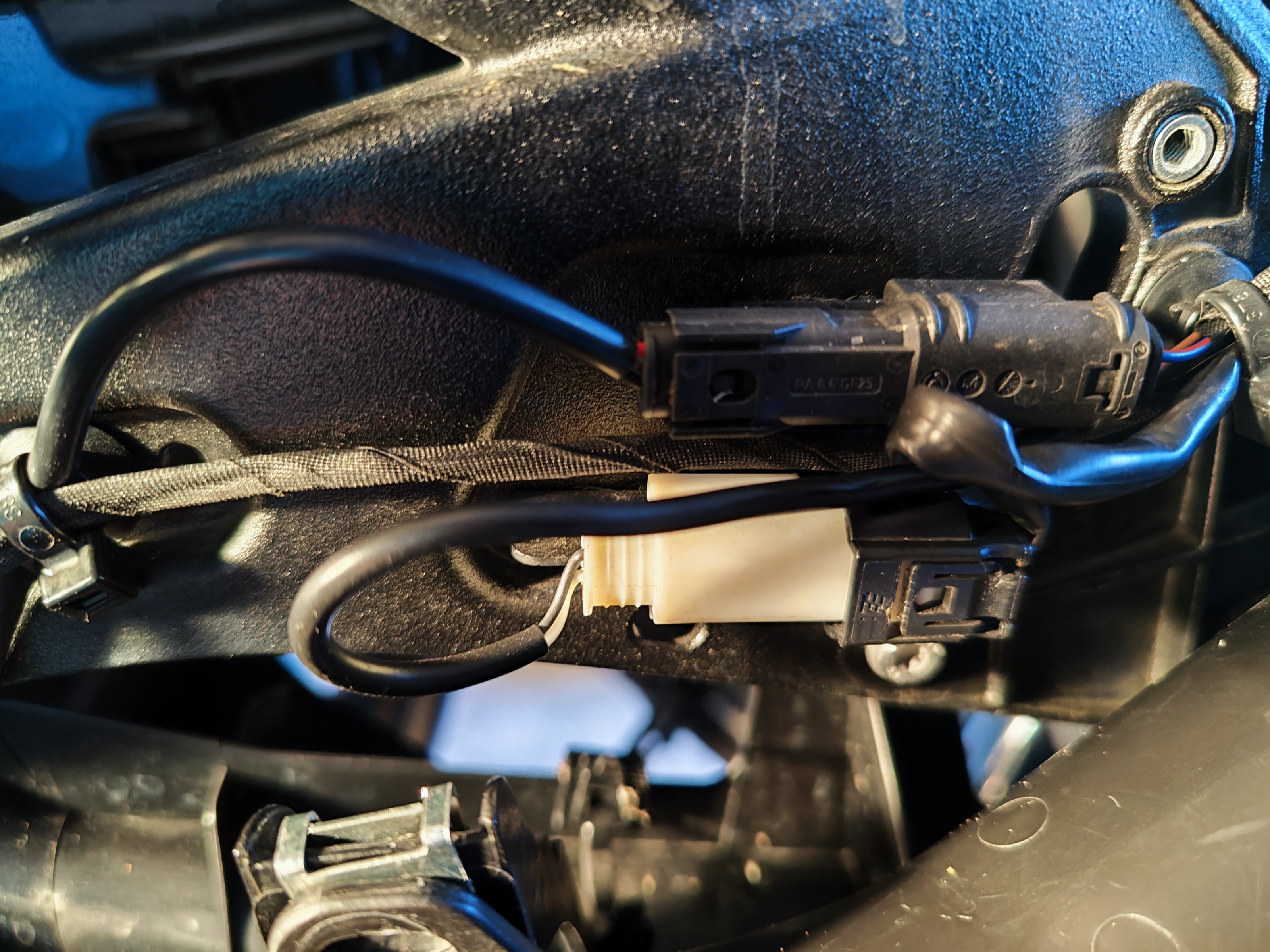

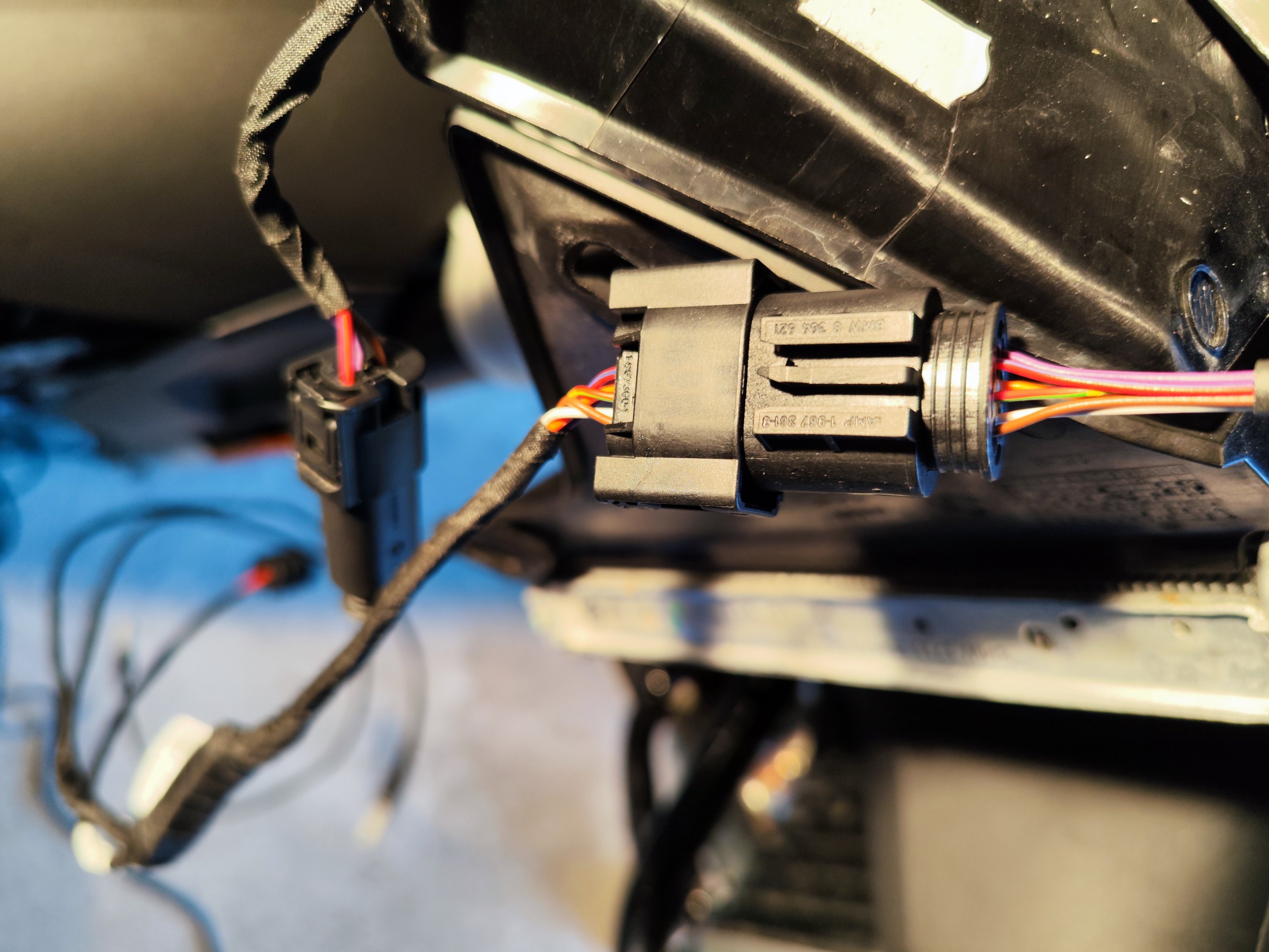

Anbei die FotosAnhang anzeigen 641588Hier der Stecker vom SchalterAnhang anzeigen 641589Das war der Stecker links mit dem Deckel. Denn habe ich mit dem Stecker der Zusatzscheinwerfer verbunden.Anhang anzeigen 641590Dieser Stecker ist nun frei. Hab ich die Scheinwerfer so richtig angeschlossen?Anhang anzeigen 641591An diesen Steckern kann nichts angeschlossen werden
ich werde nachher mal versuchen, Bilder einzustellen.
Von der Beschreibung her sieht es bei mir etwas anders aus. Auf der linken Seite habe ich den Stecker gefunden mit dem Blinddeckel. damit läßt sich der Stecker verbinden, der vom Schalter der Zusatzscheinwerfer kommt. Dann kann ich noch einen Stecker verbinden, dass war es dann. Einer bleibt übrig. Da ich es nicht testen kann, ob die Scheinwerfer funktionieren, bin ich mir nicht sicher.
Peter
Den übrigen Stecker am Kabelbaum brauchst Du nicht, da sollte der abgenommene Blinddeckel vom motorradseitigen Stecker passen.

Hallo KJB,
dann sollte es hoffentlich so passen. Man kann es ja leider nicht testen, da die Scheinwerfer erst freigeschaltet werden müssen.
Danke für die Info
Peter
